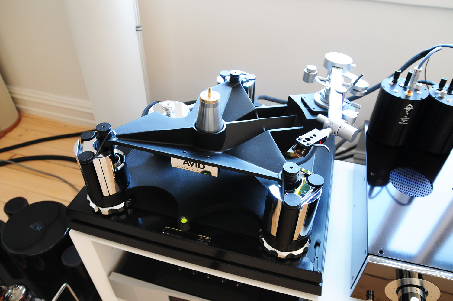

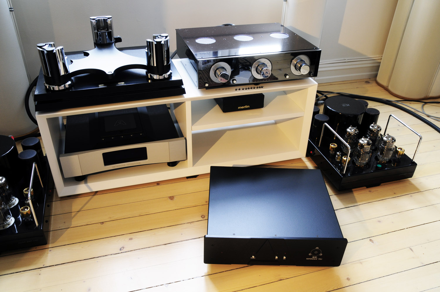

    Takk, takk gutter. Cash63 er kommet på besøk og man må jo forsøke å være litt sosial.

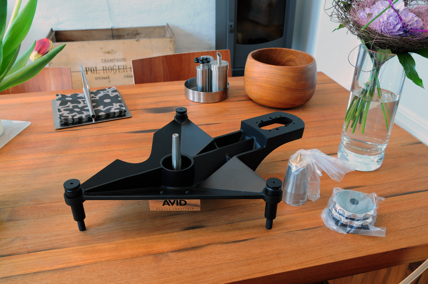

    Baksiden av strømforsyningen.

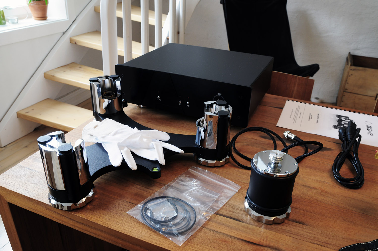

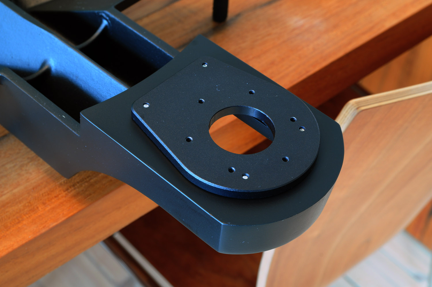

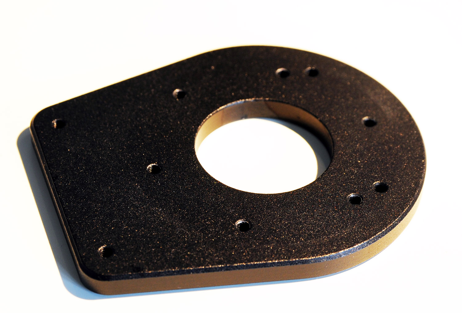

    Armbordet skrues til spilleren som er pre-drillet for SME, armbordet er sånn sett for en adaptor å regne. På plass ser det slik ut.
    Fosse
    19.08.2003
    11.808
    30.611

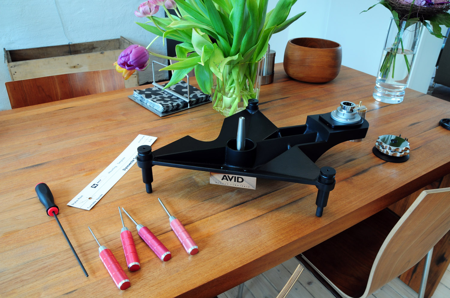

    Armbasen festes til armbordet, kjekt å montere så mye som mulig av det som skal skrues sammen før man setter subchassis, chassis og tallerken sammen.

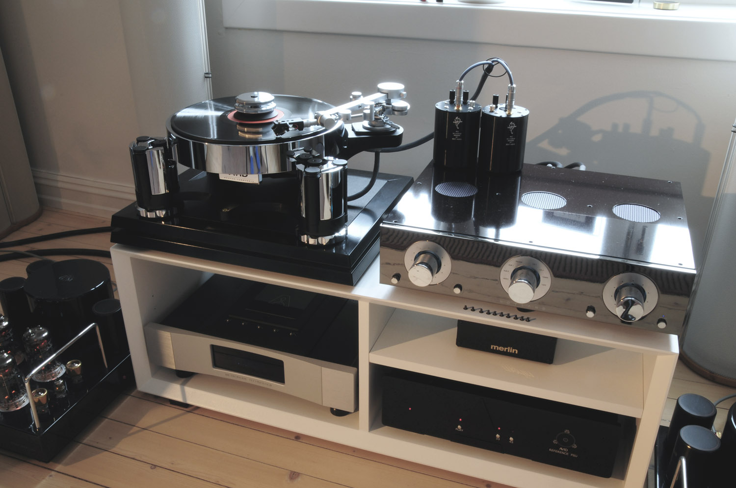

    Nytt fra Acutus (Reference) til Acutus (Reference) SP er dobbel drivreim.

    Nå begynner vi å komme til selve slutten og da må jeg innrømme at iveren ble stor, og konsentrasjonen var andre steder enn på billedtaking.
    Et bilde av sub-chassis med motor før vi er ferdige med montasjen.

    Forskjellene er i det vesentlige:
    1. Større strømforsyning (Reference)
    2. Dobbel drivreim (SP)
    3. Nytt forbedret lager (SP)
    4. Hastighetsjustering (SP)
    5. Justering av chassis i forhold til subchassis kan gjøres ovenifra (ble gjort om på et tidspunkt uten navneendring). Ingen lydmessig konsekvens (visst nok), men adskillig enklere.
    6. Diverse mindre endringer som vel har mindre betydning, men som er gjort av praktiske årsaker. Ellers lager Avid nå mer, om ikke alt, innomhus, så det gjør vel av finishen har endret seg litt på et par ting.
    Så svaret er at det er samme spiller, men med tre oppgraderinger. Alt kan oppgraderes på eldre spillere.

    Her er min version ;)
    Fikk sms fra Fosse idag om att spilleren hade anlent, tidlig slutt på arbeids dagen/uken, så jag var ikke vanskelig og be.
    Når jag kom så var Fosse godt igang med montering, Handyman!
    Morro og følge med på hur slikt smykke til platespiller settes sammen, var til tider litt vanskeligt og få kontakt med Fosse
    han var i dyp konsentration, her justeres det siste før, det var dags før avlytting.
    Vellykket til de grader!!! nå snurrer det som det skall ;D
    Dags att senke skuldrerne, vel fortjent!

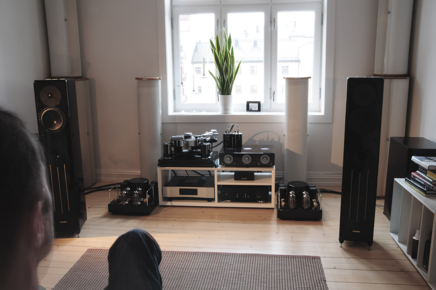

    Har hørt dette anlegget flere ganger tidl, Jag og de fleste andre som også hørt dette, har vel vært enig i hur bra det presterer,
    Det jag selv kunnnet ønsket meg/savnet er litt mer fyldigt bas fundament, men som det nå spiller med utrulig flott klang/renhet
    dybden i lydbildet og fremfor allt Basen!!! klart att en meget vellykket integrering av subber lyfter lyden enormt nå, og att Actus
    Reference bara gjør dette ennå bedre, enn forgjengern.
