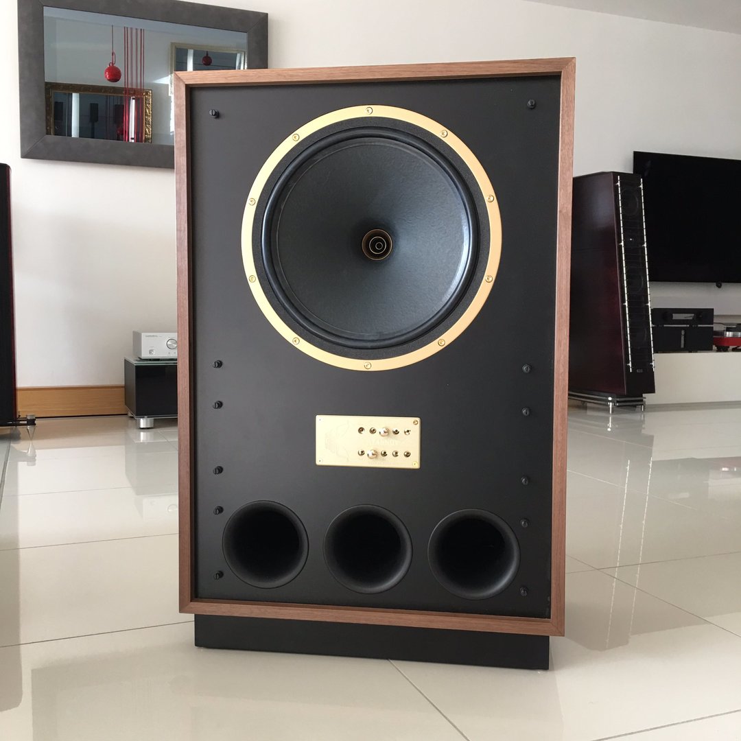

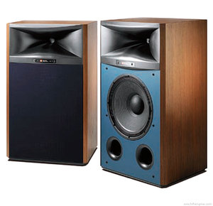

Men, kva tenkjer eg meg? Her kjem hinder nummer ein: Eg er ikkje interessert i å byggja ein superkonvensjonell "apekiste-type" høgtalar i MDF med smal baffel, korkje golvståande eller på stativ. Eg tykkjer dipolar verkar kule og intellektuelle, men det har eg ikkje plass til. Store hornkonstruksjonar slår meg sjølvsagt i bakken, nett som Realfagsbygget i Bergen, men det er heller ikkje mogleg.
Eg liker JBL-designet, tovegs med stor bass og horn/waveguide på toppen, og Tannoy/Fyne-designet med stor bass og koaksial-element. Dimensjonane fort litt for store, eg skjønar det, men eg ønskjer meg altså låg (> 1m, helst ca. 80 cm) og brei framfor høg og tynn. Eg ser at dei fleste går for horn på topp, det er sikkert ein god grunn til det. Den einaste utfordraren for meg, er eigentleg Carlsson/Larsen.

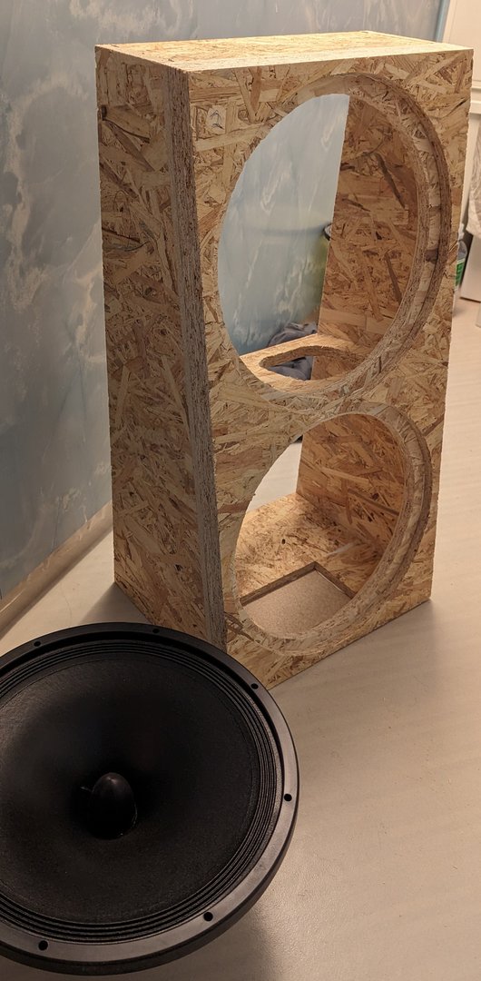

Lag føst mockups i billig OSB plater.
Låter dette bra...så kan du bruke tid og penger på planlegging, MDF/ X-finer av flott kvalitet.

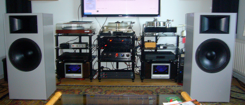

Dette er om lag det eg har fundert på i dag, @ArneM. Eg har tenkt at dersom hornet står fritt på toppen og ikkje er bygt inn i kassa (slik det er på @HasseBasse's Männerbox), så vil kreasjonen verta meir, øh, skulpturell. Då er kanskje 15" mogleg å få til. Eg vart litt optimistisk då eg såg at 2206H (12") hadde ei anbefalt "box size" frå JBL på 45x38x34.4 cm, men det er sikkert eit mykje dårlegare element?
Står eg friare når det gjeld horn også dersom det er frikopla?
Eg ser at det står "opp til 16kHz" på nokre av "bi-radial" horna til JBL - tyder det at dei ikkje eignar seg? Eg er rett nok døv så høgt opp, men eg vil no gjerne ha med området frå 16-20kHz, også.
Likte godt heile bygget til @Pål gundersen, særleg den fine krybba hornet ligg i.
