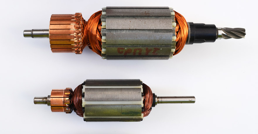

    Feil funnet! :)
    Etter nok en feilsøking på Fosse's motor, har jeg klart å avdekke årsaken til problemene. Så sikker er jeg i min sak, at jeg kommer til å benytte den motoren i min egen vasker, når jeg en gang kommer så langt at jeg får bygget en til meg sjøl. :rolleyes:
    Grunnen til problemene, lå i selve kommutatoren. Så hva er en kommutator? Et bilde, for de nysgjerrige:
    Vis vedlegget 233620
    Kommutatoren er kobberbanen på ankeret, som overfører spenning / strøm fra børstene til viklingene i ankeret. Selve kommutatoren sees til venstre i bildet, og det kan greit observeres at denne er delt inn i mange segmenter. Segmentene skal i en "frisk og rask" motor, være isolert fra hverandre. Klaringen mellom segmentene kan variere, og i "vårt" tilfelle er det snakk om godt under en milimeter.
    En kommutator skal alltid findreies for best og jevnest mulig forbindelse mot børstene, og under denne prosessen kan det forekomme at bittesmå kobberspon havner i åpningen mellom to segmenter.
    Dette kan i sin tur (i verste fall) kortslutte to segmenter, og dermed også påvirke driftsforholdene i motoren, ved at strømmen havner på ville veier.
    Og der lå faktisk feilen!
    Jeg laget meg et spesialverktøy av et skalpellblad, som jo er tynt / skarpt nok til å føres ned i åpningene mellom segmentene. Og etter en "dyprens" i disse, fungerer motoren upåklagelig!
    I skrivende stund har den gått fire-fem timer uten problemer, og skal sjekkes igjen i morgen tidlig.
    Ellers kan det anføres at kortslutningsstrømmen (eller startstrømmen om man vil), for motoren ligger omkring 0,8A. I klartekst vil dette si at denne (og PSU) godt kan tåle å stå stille i ganske lang tid, UTEN at viklingene brennes eller at PSU ryker.
    Om det derimot oppstår en kortslutning mellom to segmenter som i dette tilfelle, så vil kortslutningsstrømmen øke ganske dramatisk, og dermed ryker også PSU, som i dette tilfelle.
    Muligens blir dette litt for "teknisk" for allmenheten, medmindre man er spesielt interessert?
    Uansett; dette er forklaringen for hvorfor Fosse's motor streiket.
    Det gjenstår fortsatt å se, hvorfor Dr Dong's motor plutselig stoppet? Det finnes selvsagt en forklaring på dette også! Når den tid kommer.....

    Etter å ha hentet vaskeren til dr Dong, og levert Fosse's friskmeldte sådanne, hadde jeg egentlig tenkt å gi beng i alt som angår både vaskere og motorer for resten av kvelden.
    Nysgjerrigheten for hva som var skjedd med Dr Dong's vasker tok imidlertid overhånd, og dermed bar det ut i "snikkerbua" for demontering av hans vasker.
    Det viste seg "heldigvis" at akkurat samme problem hadde oppstått!
    Heldigvis, i den forstand som at det ikke kom for dagen et annet problem enn det allerede kjente. Som en slags foreløpig konklusjon eller kanskje rettere sagt avdekket svakhet, kan driftsforstyrrelsene relateres til motorens kommutator / møkk i denne, ved at problemet forsvinner etter rensing.
    Motoren surrer og går i alle fall lystig nå, og vil formodentlig fortsette med dette gjennom natten.
    Så kan man sagtens spekulere litt omkring årsaken til disse problemene, noe jeg selvsagt vil gjøre. Ikke minst for å forhindre lignende tilfelle for fremtiden.
    Jeg trøster meg i alle fall med at vaskerne til både R.E.S. og helarn ser ut til å fungere ganske greit! I alle fall enn så lenge....
    Produsenten har forøvrig svart, og beklaget problemet.
    Samtidig ble det spurt om hvilken last / torque, motor / gearkasse hadde blitt utsatt for, og jeg kunne berolige ham med at denne var på et absolutt minimum.
    I alle fall i forhold til en av de applikasjonene motoren er beregnet for - elektriske vinduer i bil! Den som måtte ha opplevd å sveive et bilvindu manuelt, vet jo at man gjerne må ta i litt. etter min tilbakemelding om dette, og en utredning omkring rens av kommutatoren, har jeg intet hørt...
    Ellers kommer jeg nok til å plukke fra hverandre et par-tre av de motorene som allerede er langtidstestet, for å sjekke hvordan de ser ut...
    Jeg må jo komme til bunns i dette!
