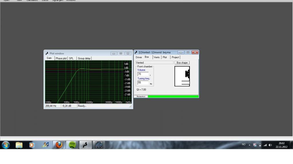

12MWNd er en aktuell kandidat for deg, så ville jeg økt volumet med ca 10liter og lagt tuningen noe lavere... rundt 35-40Hz...
