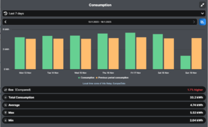

    Som et input til diskusjonen om hvor effektiv en varmepumpe er kan jeg publisere mine måleinger av effektbehov til varmepumpe for stue og gang, oljeovn i kinoen med omliggende areal og Yr's temperaturer i perioden. Som jeg tror målingene i kinoen viser har ikke effektbehovet økt vesentlig selv om temperaturen har droppet fra +2 til -5, men varmepumpa trenger vestentlig mer effekt da det er mindre å hente ute. Registerer og at avvising kommer hyppigere og hyppiger med fallende temp og ofte kun med 1 times intervall når luftfuktigheten ligger mellom 80 og 90% og når sekvensen tar 15 min koster det effekt. Normalt ?
    Skal komme med en oppdatering når jeg har sett -10C..
    Varmepumpe (Mitsubishi Kaiteki 2.5 kW) og Kino siste 7 dager:

    Det gikk bare noen dager før jeg så -10C hos meg, jeg har det litt kaldere en der føleren til YR sitter.
    På lørdag 18 så jeg -10C og etter at pumpa hadde pustet hele natta valgte jeg å skru den av på morgenen 19, i 8 tida. Ved disse temperaturene aviser den en gang i timen minst, og avisingen tar fort 20 minutter før den tar fart for å ta igjen det tapte - kan ikke være sunt så derfor skrudde jeg den av på morgenen 19. Og slo på to 750 W panelovner. Da varmebehovet spratt opp ca 10% kan jeg vel konkludere at jeg kan spare 10% forsatt ved -10C, men da ryker vel pumpa som den forrige etterhvert...
    Dog, dette er veldig usikker da det drukner i det andre som trenger strøm da totalforbruket mitt gjennom et døgn er i en helt annen strørrelserorden - i denne perioden fra 35 til 65 kWh. Varmepumper fungere beste fra +10C til 0C. Fra 0C og ned til -5C går det på et vis, men fra -10C og ned skrur i alle fall jeg av da den trekker 2-3 ganger mer strøm og for å spare pumpa for havari som er mye dyrere enn det jeg må ut med i mer strøm. Den dramatiske økningen i effekt kommer av at den ikke kan hente like mye varme fra lufta noe man ser fra oljeovnen som bare øker marginalt.
    Det er nå mitt syn på den saken etter 2 varmepumpe i 10 år pluss, så får andre leve i sin oppfatning :rolleyes:
    Grafene er for Varmepumpe, Oljeovn i kino område, Forbruk i november og temperaturer i mitt nærområde fra YR.

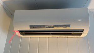

    Noen som vet hvilket lager som står på motsatt side (på trommelvifta) av motoren på innedelen på Mitsubishi MSZ-FD35VA?
    Har bytta lager på motoren, forholdsvis grei jobb, men husk at det er TO LAGER👍🏻

    Kjenner ikke Mitsubishi sine pumper da jeg ikke har demontert min, enda, men vet at lageret hos Panasonic'n min var et nylon glidelager. Trommelen skal jo ut og vaskes i vann så nylon glidelager er nok mye anvendt her. I andre enden demoneteres den fra akselen til motoren, etter lageret.
    Jepp enig, men jeg finner ikke glidelageret på nett😳
