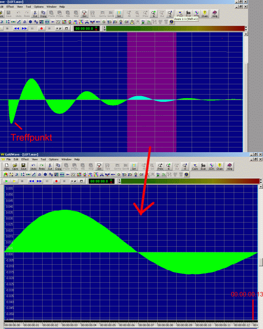

Armresonansen fastslo jeg ved å slippe pickuppen ned på en blank plateoverflate fra en halv millimeters høyde (armen ble hengt opp i sytråd som ble forsiktig svidd av med fyrtøyflamme), og spille inn signalet på PC. Resonansfrekvensen kunne da lett regnes ut, ved å studere etterdønningene av den første impulsen mot tidsskalaen i et lydredigeringprogr. En hel svigning (tatt der kurven hadde roet seg ned) utgjorde noe over13hundredels sekund. Dvs det ville gå ca 7.5 slike på et sekund, altså er armresonansen 7,5 Hz. Hertz betyr jo svigninger pr sekund som bekjent
Denne målingen er betydelig mer å stole på enn den der velkjente formelen for utregning av armresonansen. Har man en egnet testplate vil man sef også få et presist resultat. De de konkrete metodene viser nemlig armresonansen som den er i virkeligheten, noe formelen ikke kan gjøre uten at man nøyaktig kjenner den bevegelige masse til armen og den konkrete pickupps virkelige compliance (som ikke behøver å stemme presis med den fabrikken oppgir).
Anbefaler trådmetoden kun til den som er tålmodig og forsiktig. Den er dog i grunnen idiotsikker (om man ikke er helt idiot). Har man et veldig bløtt nåleoppheng i kombinasjon med massiv arm bør man redusere fallhøyden til nesten ingenting, for sikkerhets skyld. Det er ikke bra å la platen rotere når droppet skjer Signalet vil bli optegnet bedre om platen står stille, og man har da generelt bedre kontroll, kan med fordel nullstille antiskating osv. Det kan være lurt å bruke det blanke feltet innerst v uløpsrillene, og hvis platen roterer risikerer man at pickuppen svinger inn på plateetiketten. Full anvendelse av nålebeskytter og arm-lifte frem til alt er klart er en selvfølge. Pinnen på bildet er festet i en platehylle og har en kile ved festet som tillater finstilling av høyden.
Bildene forklarerellers seg selv. Man ser tydelig impulsen idet stiften treffer overflaten, og hvordan det roer seg ned etter hvert. Det viste forløpet er på ca et halvt sekund. No
