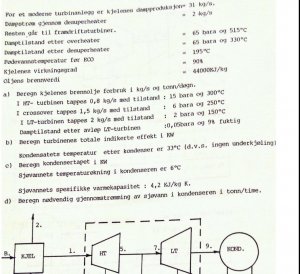

Hva er typisk utgangstemperatur fra en dampturbin, og er det trykket som først og fremst bestemmer temperaturen?

Se vedlagte bilde...

Jeg vet ikke om det fremgår helt der, men den kan jo se ut til at det er snakk om kokepunktet ved det aktuelle trykket også der om man ser på lavtrykksdelen.
