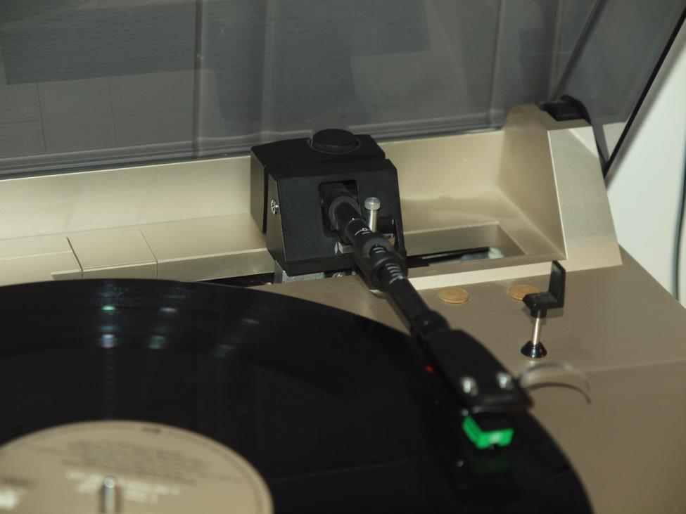

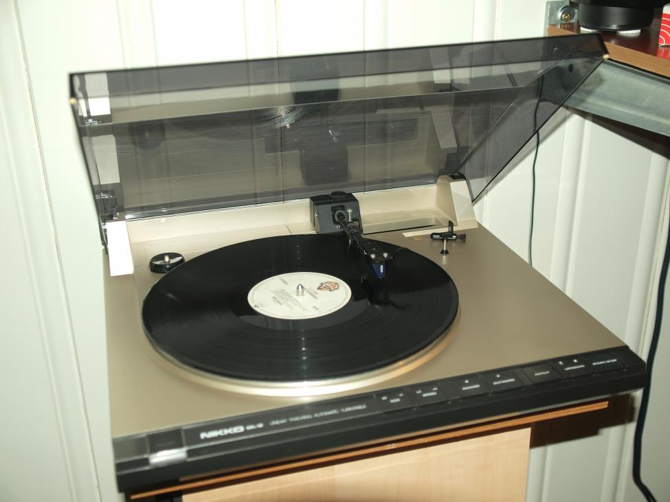

Har noen erfaring med denne spilleren, min spiller har noe problemer med at den ikke vil spore korrekt, høres ut som motoren går men ikke flytter armen, dette skjer ikke bestandig, men av og til. Har nettopp kjøpt spilleren brukt.

Ja det fungerer, virker som leamikken må gå seg til, spilleren hadde vært lagret i 10 år uten å ha vært spilt før jeg tok over den, den fungerer greit nå, med færre og færre nød stopp, virker som en god platespiller.

Beltet var ok men jeg rensa opp beltet med rødsprit og myka det opp litt, rensa mekanismen for gammel grease, smurte opp vorm-driven, med abu snelle grease. Tangential funksjonen fungerer nå mye bedre, den forflytter seg oftere og med mye mindre steg en tidligere, støyer mye mindre ved forflytning, dette var en forholdsvis enkel operasjon, veldig god plass for vedlikehold under dekselet. Glemte helt å ta bilder under opperasjonen, da dette var planen.

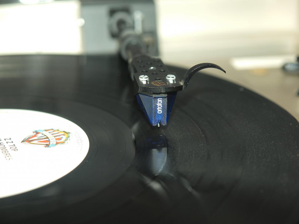

Ny PU på Nikko DL-2
Ny PU på Nikko spilleren denne uka. Ortofon 2m blue, driver å spiller den inn nå, med litt vintage vinyl.
Hadde 2m red tidligere, blue er en kjempe oppgradering. Klarere og mere artikulert lyd, spessielt merker jeg det ved musikk som har mye innhold og raske rytmer. Den røde stiften blir kun reservestift fra nå av. Ny drivreim til spilleren er også bestilt.

Ortofon 2m Red til 2m Blue. foreløpig mer bass på 2m Rød. får håpe dette ordner seg med flere timer innspilling av 2m Blue.

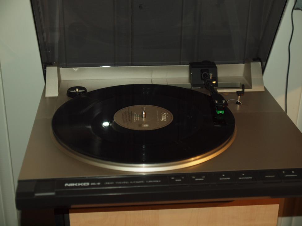

Jeg har akkurat begynt å snuse på vinyl og platespillere, og fant frem denne spilleren på loftet hos fattern.
Virker som det mekaniske er i orden på spilleren, men jeg måtte dytte i gang armen for hånd de første gangene.
Hadde du manual til denne spilleren? Kunne ikke finne noen på nettet dessverre. Trenger å vite hvilken reim som passer til spilleren.
Det er en PU av typen pickering XSV/4000 på den, men jeg lurer på om jeg burde skifte ut denne også.
