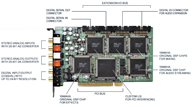

Etter et kjapt søk fant jeg Yamaha DS2416 til 100 euro brukt på belgisk eBay. Kjente plater som blant annet alle Kings of Conveniences originale vinylutgivelser (inkl. Virgin/Source-versjonene av bl.a. Toxic Girl) er produsert med det kortet i pc-en, og siden noen faktisk mener at de platene låter bra så burde det tilfredsstille mange. Som bonus for så kommer jo de glimrende proffe effektprosessorene, eq-ene og kompressorene som er innebygd i kortet i tillegg til lyd ut/inn som du kan få med et vanlig lydkort. De innebygde prosessorene er faktisk chipene fra Yamahas proffe "bokser", for DS2416 er i praksis en Yamaha O2R digital mikser pakket ned på et PCI-kort. Ser på nettet at det finnes drivere til Linux også.
Er det noen andre som har erfaringer med DSP Factory? Da mener jeg som hifi, og ikke studioutstyr. Jeg har ikke brukt det noe særlig hjemme sett bort fra en periode da jeg mastret en cd hjemme etter at vi hadde kvittet oss med lokalene. Det betyr at jeg aldri har lyttet til musikk produsert/innspilt av andre enn meg selv over det.
Og det låt jo alltid fett siden det var jeg som satt bak spakene ;D

Der var det, ja. I tillegg kunne du kjøpe Adat Lightfase-interface som med et DS2416 gav åtte separate kanaler inn/ut, og med et ekstra DS2416 til så fikk du 16 inn/ut digitalt. Og så kunne du kjøpe et kompatibelt synth-kort som også ville gi noen kanaler ekstra hvis du valgte det istedenfor et ekstra DS2416.
Det var et glimrende system som kostet småpenger i forhold til Pro Tools. Tilbakemeldingene fra Elton Johns Liverpool-studio gikk på at de sjelden hadde mottatt så rene råopptak fra andre studioer. Og de brukte selvsagt Pro Tools som de fleste andre store.
Selv om jeg aldri har brukt det i noen annen kombinasjon enn med Genelec-monitorer har jeg ingen referanse for hvordan det låt som hifi-komponent utenfor studio, og det er litt derfor jeg lurer på om noen har erfaring med det. Uansett har jeg vanskelig for å tro at det finnes noen lydkort til under tusenlappen brukt eller nytt som låter bedre i dag. Det var tross alt definitiv pro studiokvalitet for ti år siden, og god valuta for pengene da også. Såvidt jeg husker betalte vi 12k for selve kortet, og 6k ekstra for Adat-interfacet. Den lydmessige svakheten i vårt system var faktisk den litt kornete diskanten til AD-konverterne til Alessis som vi var avhengige av når vi skulle ta opp trommer/komp på flere spor samtidig.
