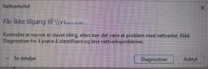

Jeg har nytt Windows-problem med nettverk/deling og husket at jeg hadde fått hjelp her inne tidligere. Denne gangen gjelder det deling av en mappe i nettverket. Dette har fungert strålende i mange år, men da en maskin ble automatisk oppdatert til siste versjon av Windows 11 ca november 24, fikk den ikke lenger tilgang på delt mappe på nettverket. Har forsøkt alle tips og veiledninger via google og chat GTP uten at dette løser problemet. Nettverket fungerer også strålende til alt annet, så jeg tar det for gitt at det er en endring i siste versjon av Windows 11 som er årsaken. Dette fungerer nemlig helt uproblematisk igjen dersom maskinen tilbakestilles til forrige versjon. Nettopp satt opp en helt ny maskin med Windows 11 og denne har også samme problem noe som ytterligere støtter hypotesen om en nettverksendring i siste Win 11-versjon.
Jeg har funnet råd om noe av det samme som ble nevnt av NMA tidligere i tråden, uten at dette løste problemet denne gangen.
Er det noen som har noe tips som kan peke meg i rett retning?
Feilmeldingen som dukker opp når man navigerer til den delte maskinen via utforsker. Navnet er skrevet riktig og uansett er en meningsløs feilmelding siden man trykker på maskinnavnet.
Vis vedlegget 1089303
Har du sjekket om den kan være delt via SMB1?

Standard sikkerhetsinnstillinger har blitt oppgradert i siste Windows-update. Du må inn på group policy og huke av at gjestetilgang på nettverksmapper er lov.
1. Enable Insecure Guest Logins via Group Policy:
- Press **Win + R**, type `gpedit.msc`, and press Enter to open the Group Policy Editor.
- Navigate to **Computer Configuration** > **Administrative Templates** > **Network** > **Lanman Workstation**.
- Double-click **Enable insecure guest logons** and set it to **Enabled**.
- Apply the changes and restart your computer.

SMB er aktivert manuelt uten resultat.
nma: Problemet gjelder maskinene som skal koble seg på den delte resursen. Det er ikke gjort noen endringer på maskinen med delt mappe og alle andre maskiner enn siste versjons Win 11 kobler seg normalt på denne mappen. Vil det ha noen betydning å gjøre denne endringen på maskinene som skal ha tilgang på den delte mappen?

Ja, sjekk over det nma foreslår.

Du må gjøre dette klientene, så ja.

Blir dessverre ingen endring med disse innstillingene.

Det er 100% sikkert at dette er grunnen, så da er det noe du har gjort galt. Prøv å gå gjennom steg for steg på nytt.

Inen endring dessverre. Noen andre tips. Slette alt og starte på nytt?

Hva er feilmeldingen da? Har du gjort dette på den oppdaterte windows-pc’en?

Stemmer. Feilmeldingen i svar nr 7.

Prøv å skrive inn IP-adressen til serveren: \\xxx.xxx.xxx.xxx
Hvis det fungerer, har du 1 problem mindre.

Takker for hjelp. Etter flere timer YouTube og stadig nye tips, fant jeg til slutt denne videoen som løste problemet:
Dette måtte tydeligvis gjøres i tillegg til tipset i nr 9 "Enable Insecure Guest Logins via Group Policy". Mulig dette har sammenheng med Win 11 pro.
Takker for hjelp i en frustrerende feilsøking!
