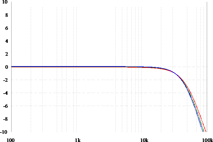

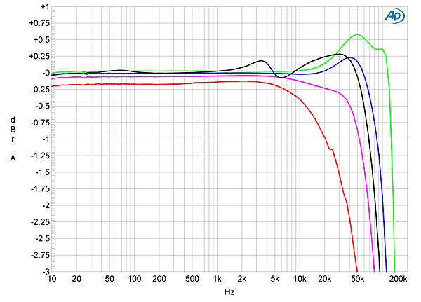

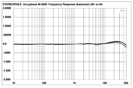

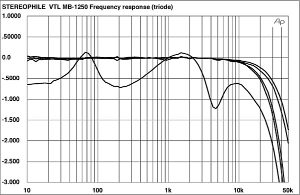

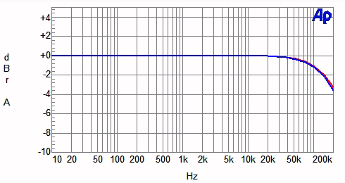

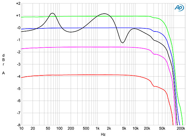

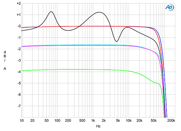

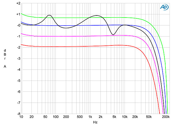

    Hos et normalt menneske er øret i stand til å oppfatte en endring i lydnivå på ca 1 dB..... Vi kan dermed konkludere med at det finnes mange unormale mennesker her inne....
    Disse måler rimelig snorrett,men låter helt forskjellig.Dersom det er frekvensresponsen som farger lyden skulle da disse
    låte nokså likt?

    1 dB er sånn circa den minste nivåforskjellen vi greier å detektere som "litt sterkere" eller "litt svakere". Det er slik enheten decibel historisk ble definert.
    Derimot kan vi fint høre mindre avvik i frekvensgang enn +/- 1 dB, som ymir også sier. Det finnes studier som viser at vi kan høre tonale avvik i området +/- 0,1 dB hvis de virker over tilstrekkelig bredt område. Det er også enklere å høre +0,1 dB enn -0,1 dB, altså at "topper" er mer hørbare enn "daler". Dette er samme størrelsesorden som de forskjellene man kan forvente ved å bytte høyttalerkabler til noen med større/mindre tverrsnitt eller større/mindre induktans. Det første gir avvik som speiler impedanskurven i høyttaleren med litt "hengekøye" i grunntoneområdet, det andre påvirker frekvensgangen i diskanten hvor "luft" og "utklingning" holder til.
    De svarte, "krøllete" kurvene i ymirs grafer for frekvensgang ut av forsterkere viser frekvensgangen med en simulert høyttalerlast. Forsterkere med lav utgangsimpedans får små utslag, forsterkere med høy utgangsimpedans får større utslag. Seriemotstanden i høyttalerkabelen står i serie med utgangsimpedansen fra forsterkeren og gjør de utslagene litt større eller litt mindre. Kurvene som er flate til en viss frekvens og så ruller av øverst i diskanten viser responsen med rent resistiv last, og som kjent er det ikke slik virkelige høyttalere er.
    låte nokså likt?

    Belles 350a ref.
    Vis vedlegget 193242
    Dan D`Agostino Momentum
    Vis vedlegget 193243
    Conrad-Johonson
    Octave Audio
    Vis vedlegget 193244
    Hypex Ncore
    Vis vedlegget 193245

    VTL
    Vis vedlegget 193247
    ML No.53
    Vis vedlegget 193249
