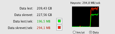

Tok en test av kopiering fra SSD systemdisk til RAID10.
Dette bekrefter at et RAID0 med den samme hardware vil/bør kunne klare å skrive med 300MB/s hastighet,
og lesing minst det samme og kanskje opp mot 330 - 340MB/s.
