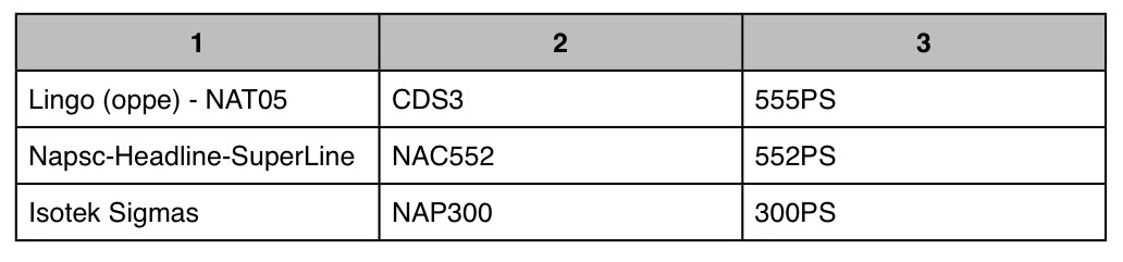

    Hvordan blir dette puslespillet om jeg bytter NAP300/300PS til NAP500/500PS? Forutsetter at Isotek forsvinner bort, og at jeg får med et sett ekstra høye uprights (2x høyde) med NAP500.
    Hver av kolonnene 1-3 er hver sin høyde Fraim, som vist på noen bilder.

    Selv med mitt enkle oppsett plundret jeg en stund med hvor komponentene skal stå i Fraim.
    Fant at jeg gjør det for vanskelig, og vips så har jeg base og flere hyller til overs.
    Jeg ville ha satt inn NAP500 der NAP300 står (med de høyere uprights). På den måten får du også løftet cdp noe høyere opp, for enklere betjening av den.
    500PS ville jeg satt på plassen til 300PS.
    Siden Isotek forsvinner får du ryddet opp i det venstre tårnet og da ville jeg gitt Superline gode betingelser.

    kunne tenker meg
    1 ) cds3 / lingo + nat 05 / superline
    eller cds3 / superline / lingo + nat 05
    2 )
    552 ( it will be placed on top now and will have a better placement) / nap 500
    3 ) 555ps / 552 ps / nap 500 ps
    men hvet ikke, vis cds3 burndy are langt nok til 555 ps ?
    i den løsning beholder du alt på samme høyde.

    Steinar og Balthar; takker for gode innspill!
    Jeg tenkte også på å ha NAP500 der NAP300 står i fall det blir noe bytte; slik som begge dere foreslår. Det passer bra mht lengde høyttalerkabler også. Men jeg vil for all del unngå å løfte racket en høyde lengre opp, fordi det nå er usynlig fra sofagruppa, men en høyde opp vil bringe det frem visuelt.
    Så en av apparatene CDS3 eller NAC552 må over i en annen kolonne. Da er det vel naturlig at NAC552 står igjen øverst, siden den er hjertet i systemet som alt annet skal kobles via, og det er noe med at ikke alle ledninger er lange nok til å gå forbi en kolonne og til neste.
    Det samme gjelder Burndy, de må gå mellom apparater i nabokolonner; de er ikke lange nok til å gå forbi en kolonne. Sorry Balthar, men det var en veldig god ide!
    Skal tenke litt videre her nå, men vil jeg ikke få en ledig Fraim-hylle tro? Tror det.. den som NAC552 står på nå?

    Lingo/NAT05 NAC552 CDS3
    NAPSC/Headline/Superline 555PS
    500PS NAP500 552PS

    iSaint; det var akkurat det der jeg også så for meg!
    Da vil jeg ha lange nok ledninger av alle slag, men prisen er at CDS3 står over sin PSU... muligens ikke ideelt, men hvor mye det betyr med CDS3 er jeg ikke sikker på. Det er jo forresten også endel avstand mellom komponenter i høyden i Fraim..
    Det forsvinner jo en hylle inne der hvor NAP500 skal stå, så den kan brukes til å løfte Lingo opp fra NAT05 (så den havner rett under platespilleren f.eks. (platespilleren er veggmontert like over kolonne 1, men ikke med i skjemaet her).

    Du har ideell plassering ihht Naim normer og så har du løsningen der du kobler inn praktiske aspekter.
    Ideellt tar du hensyn til at:
    * 552 skal stå på topp og at det kun står kilder eller NAP i samme tårn.
    * Superline bør stå fritt, du blander NApsc i samme hylle. NAT05 rett ved. Du som spiller så mye vinyl. ;)
    * NAT05 er en støykilde og bør behandles på samme vis som NApsc, lengst mulig unna kilder.
    * Komponenter som har ekstern PSU plasseres usymmetrisk ift det den forsyner, slik at Burndy blir kortest mulig-
    * Kabler skal ikke krysse hverandre.
    Praktisk sett:
    * lengde på ht kabler.
    * Det visuelle.
    * Høyde mht betjening, f. eks cdp.
