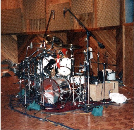

Først et bilde - det er mikrofonfloraen over Metallicas trommeslager, Herr Ulrich.

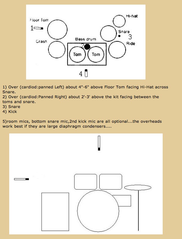

Så en erkjennelse - det er gjort utrolige opptak med et minimum av mikrofoner, korrekt plassert. Glyn John er en dyktig lydtekniker, og har kommet frem til noen enkle regler for mikrofonplassering på trommer. Det er vanskelig å påstå at han tar feil, gitt at han har gjort opptak for The Beatles, The Who, Kinks, Stones ...
Han klarer seg med 4, pluss ev. to for "ambience". Her er mic-diagrammet hans.

Her er et bilde fra et lydstudio i Los Angeles. Det er selvsagt gøy med alle knappene og boksene og mulighetene, men hva skjer med lyden. Se på Ulrichs trommesett, omgitt av en mikrofonskog. Vi vet jo hva som skjedde med det opptaket, det ble komprimert så forjævlig at selv blodfans protesterte.
Det er oppmuntrende å se at flere og flere går tilbake til urverktøyene for musikkopptak, vekk fra alt dillet. Men samtidig trist å oppdage, gang på gang, at LPer utgitt på 50-tallet og et stykke ut på 60-tallet har fantastisk troverdig musikkgjengivelse. Dessverre blir det verre og verre utover 70-tallet, inntil vi ender opp med dagens lydsuppe som utgir seg for å være musikk.
Fortsatt skjer det flotte ting, men en gang var det nesten gitt at det i det minste kom til å lyde naturlig, så var det opp til de opptredende å sørge for at det ble utrolig.
Såvidt jeg kan se, er dette Jack Joseph Puig. Meget dyktig og anerkjent produsent. Han er vel kjent for å samle på vintage-bokser, som han har i studioet sitt. Derav mengden vil jeg tro.
Disse gutta har også som regel faste innstillinger på boksene, til faste ting. Derfor har de gjerne 2-4-6 av samme boksen, og lar innstillingene stå. Da patcher man bare via den boksen når det trengs.
Å si at få mikker er bedre enn mange mikker osv er en diskusjon som i beste fall kan sammenlignes med å fortelle en kabelfanatiker at 100k kabelen hans gir samme lyd som lakrissnøret ditt.
Det er så utrolig mange parameter utenom antallet mikker som har enorm innflytelse på lyden at det nærmest er meningsløst å diskutere det.
Det man kan være enig i, er at det går fint an å få god lyd i trommesettet med 3 mikker, hvis man vet hvordan det gjøres.
Det går også an å få god lyd i trommesettet med 20 mikker, hvis man vet hvordan man gjør det.

Og her om Glyn Jones http://www.jigsawaudio.com/articles/how-to-record-drums-the-glyn-johns-way
Hvis man gidder å lese seg gjennom alle disse How-to artiklene, vil man helt sikkert finne mange forskjellige måter å angripe problematikken på, men også noen basics som er ganske like. Forskjellig metode, gir forskjellig lyd. Som regel tar man opp etter hva artist/produsent ønsker.
