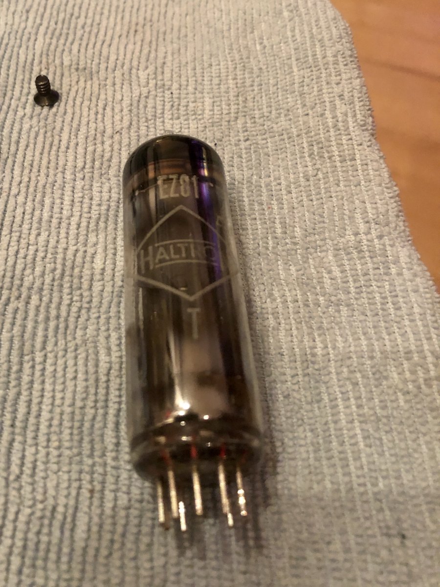

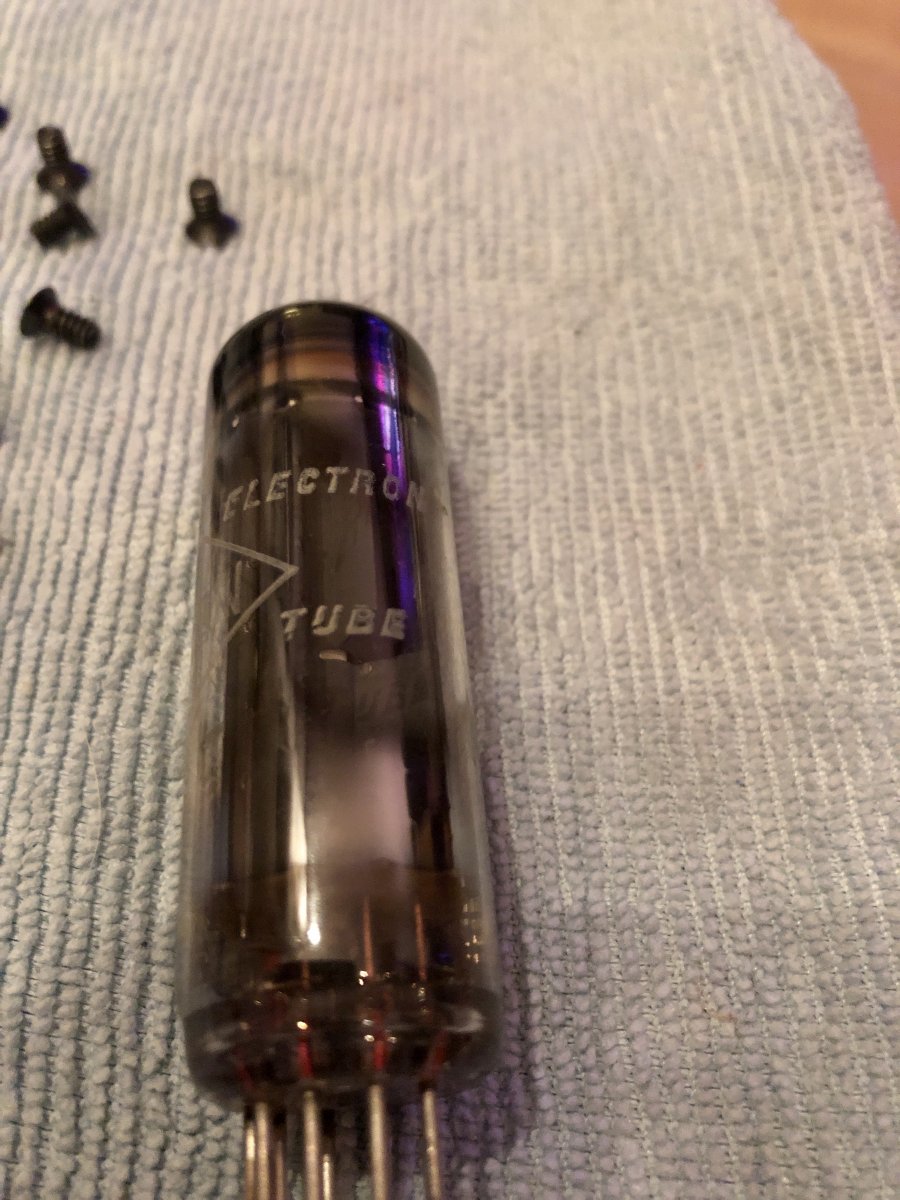

Har en Counterpoint NPS-100 som spiller forrykende :) Men under støvtørking i dag ser jeg at begge EZ81 rørene er "sotet".
Uten å ha tilgang til tester i disse koronatider, bør dette røret byttes? Det er to rør og de ser like ut.

Blanke partier eller sot på innsiden er helt OK :) er getter blank å fin så har du null lekkasje til luft , ved luft leak blir getter hvit før den tar kvelden :D siden det spiller helt knall ingen grunn til bekymring.

Bortsett fra brekkasje (luft i røret) er det nærmest umulig å vurdere tilstanden ved hjelp av to øyne.
Mål om høyspenningen er riktig og at ripple er normal.

Da lar jeg dem stå litt til. :) Får dem målt ved en senere anledning :)
