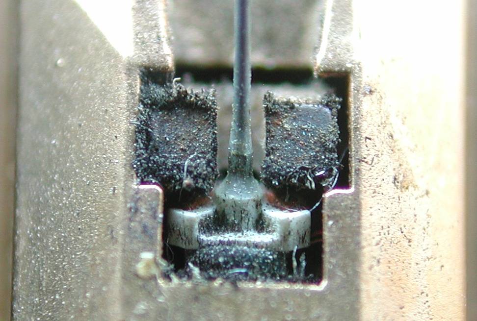

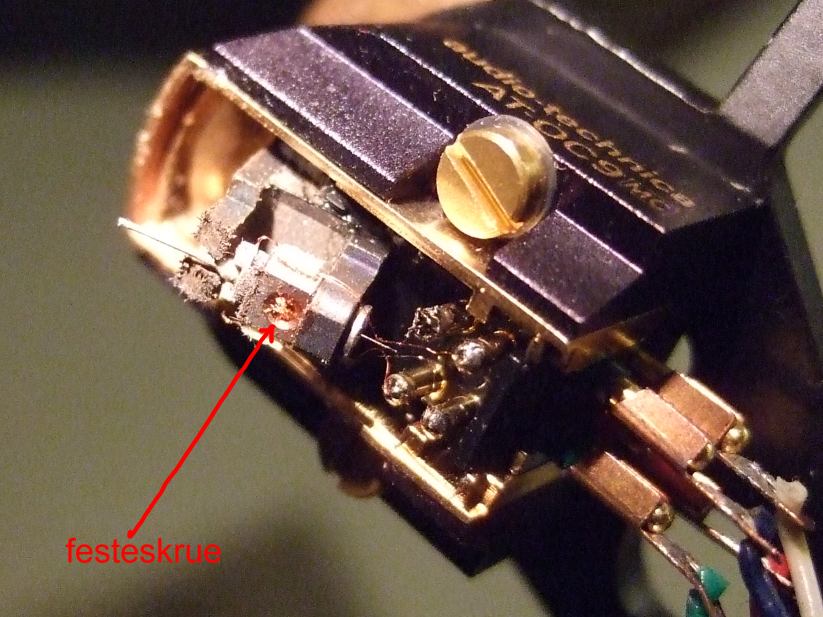

Det samme skjedde hos meg. Jeg brukte også tannpirker og skjøv hele greia tilbake i stilling. Tok et bilde etterpå (for å dokumentere all dritten som har samlet seg på magneten), man kan tydelig se at det ikke er noen knekk eller skade på aluminiumsrøret. De to rødbrune feltene ute av focus er forøvrig selve spolene. ( Jeg vippet ved samme anledning av lettmetall-dekslet på undersiden av pickuppen, og har spilt uten dette i et par måndeder).
Forklaringen til at forskyvningen frem og tilbake kan skje finner man om man inspiserer festeanordingen for hele nåleforsatsen. Det sitter en metallblokk på det bakerste polstykket som har en festeskrue på undersiden. Under monteringen skyves sef hele forsatsen forfra og inn i et hull i festeblokken. Det hele justeres til rett vinkel, skruen strammes, og ledningene loddes til terminalene (man kan skimte hvordan ledningene er klistret til utsiden av festeblokken på det ene fotoet) Lodde terminalene er forøvrig ganske store og tar opp all plassen bak magnetsystemet, som man ser.

I vårt tilfelle har altså forsatsen fått en trøkk og dreid seg ut av stilling med skruefestet som omdreiningspunkt. Skjer dette gjentatte ganger er det opplagt at skruen ikke sitter stramt nok og at vibrasjoner kan oppstå osv. (jeg brukte en test LP og spilte inn et tonesweep opp til 20KHz på til PCen og det var ingen tegn til spuriøse resonanser i mitt tilfelle). Det som skader platene er sef skarpe kanter på diamantstiften, pga av slitasje eller at det er slått stykker av den, det er ellers helt normalt å sjekke m øyemål for å få selve avspillingsvinklene akseptable.

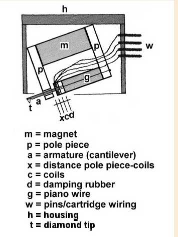

Dersom man begynner å rote med den omtalte festeskruen, så er man garantert ute og kjøre så det holder!
Bak på cantileveren sitter det en metalltråd som går gjennom metallblokk med festeskru. Mellom spolene og metallblokken ligger gummidempingen. På fabrikken strammes metalltråden (dras bakover) slik at spolene presses mot gummidempingen med korrekt trykk og man oppnår den ønskede fjæring i systemet. Så låses tråden fast med festeskruen. Hold skrujernet unna denne skruen ;D
På bildet av Audio Technica pickupen mener jeg at man kan se festetråden stikke ut bak polstykket
Edit: Fant en skisse over Moving Coil prinsippet. Her kan man se pianotråden som holdet spolesystem og cantilever på plass. Festeskruen er ikke med på denne skissen
