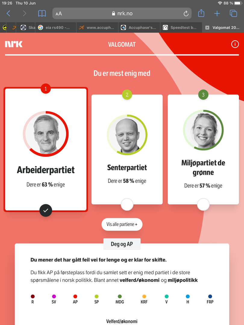

    Hva i helvete er det som skjer her no!,
    Vis vedlegget 728555
    jeg krysset av for bedre lyd og så fikk jeg disse dustene??!!
    jeg hater jo MDG…har jeg brukt feil EQ.
    Du må huske på at dette handler om utvalgte saker i partiprogrammet. Når de står med skjegget i postkassa og enten ikke evner eller rett og slett ikke er interessert i å gjennomføre løftene sine rakner en slik test temmelig raskt.

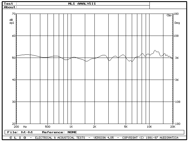

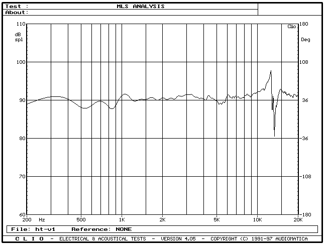

    Har du tegnet den selv?
    Har du glatting på disse målingene?
    1/3 oktav.
    Dette er en måling jeg har gjort hos en av HFS sine mer profilerte medlemmer for en del år sida.
    S
    Syncrolux
    Så over til tolkningen. Er det bare en dårlig høyttaler? Er noe defekt? Støy i rommet? Nettstøy? Dårlig impedansmatching? Romrefleksjoner? Jordsløyfe?
    S
    Syncrolux
    Skulle nesten tro det var en bulk i domen
    Nemlig. Vifa dome som var trøkt flat og skrukkete.
    Vedkommende slet med "hard lyd", og piano som skurret. Hifi-pusherne solgte selvsagt på han kabler i alle retninger, strømfiltre osv.. uten at det hjalp nevneverdig...

    Ja, men hva skyldes det?
    Enten har høyttalerne dine en heving i bassen eller det er rommet ditt eller begge deler.
    Demper du 1 refleks punktene vil det hjelpe uansett.
    Om det er nok? Har høyttalerne dine heving I diskanten så gjør mange det for å imponerer, da vi vil oppleve det som at den har masse detaljer.. Vi hører jo detaljer enklere når vi får mer volum/db.
    Mistenker at alt dette vet du og bare vil teste meg..

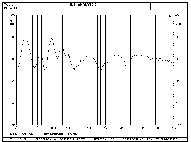

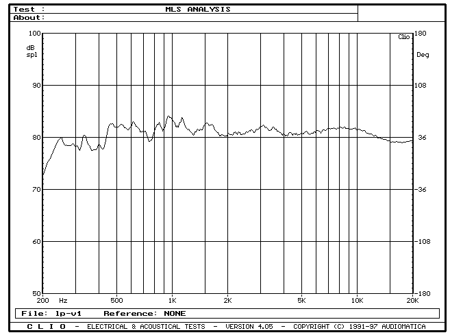

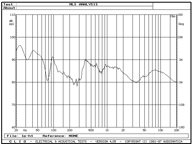

    Et par til, som igjen eksemplifiserer målinger og hvor villende de kan være.
    Hvilken av disse to oppsettene låter best...?

    Begge har sine feil men jeg tror jeg ville foretrukket den øverste. Var for, for mye rundt 1khz og synes lite i grunntonen kan få ting til å låte tynt.
    S
    Syncrolux
    En frekvensrespons sier i grunn veldig lite om viktige ting som refleksjoner, forvrengning osv. Sannheten ang de to grafene er at begge er tatt i nærfelt og såkalt ekkofri. Det ene oppsettet låt veldig bra, det andre var total katastrofe. Forskjellen lå i rommet og ikke noe annet.
