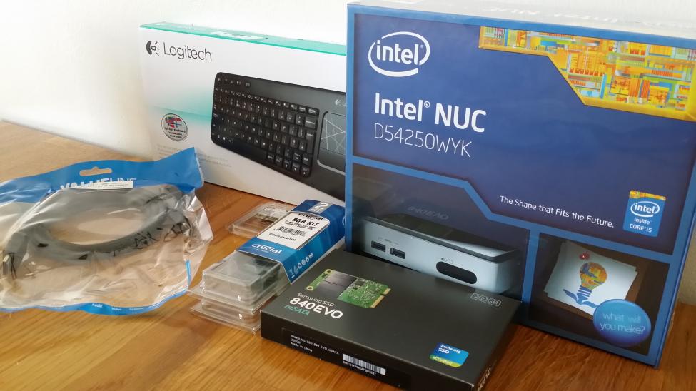

    Det jeg har bestilt i første omgang er:
    - Intel NUC Barebone BOXD54250WYK (Inkluderer strømkabel og strømadapter)
    - Crucial DDR3 SO-DIMM 1600MHz 8GB KIT, 1.35V
    - Samsung SSD 840 MSATA 250GB
    - Intel Dual Band Wireless-AC 7260, 867 Mbps
    - High Speed HDMI - miniHDMI kabel, 1.5m
    - Logitech Wireless Touch Keyboard K400

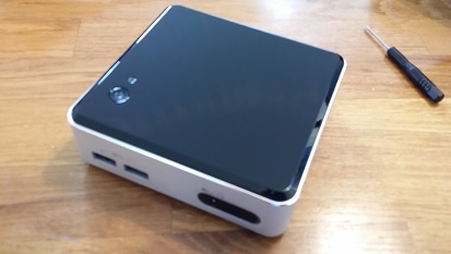

    Det spiller en lyd når jeg åpner pakken til NUCen. How geek is that!

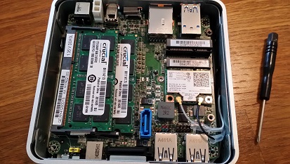

    Å montere gikk veldig greit.
    Åpne boksen:

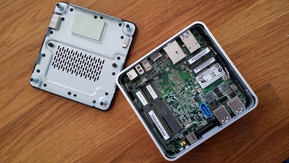

    Montere minne. Er bare å klikke på plass:
    Eviledorf
    02.05.2012
    1.390
    1.061

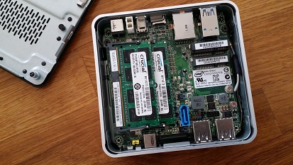

    For å sett på WIFI kortet må man skru ut en liten skrue først. Så klikker man kortet på plass og skrur til skruen. Deretter må man feste antennene:

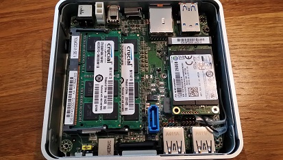

    SSD disken (som er vanvittig liten!) har også en liten skrue, men er også enkel å montere:
    Og vips, på en-to-tre har man en fiks ferdig mini pc!
    Neste punkt blir å installere operativsystem. Og det blir Windows 7 nå i første omgang.
