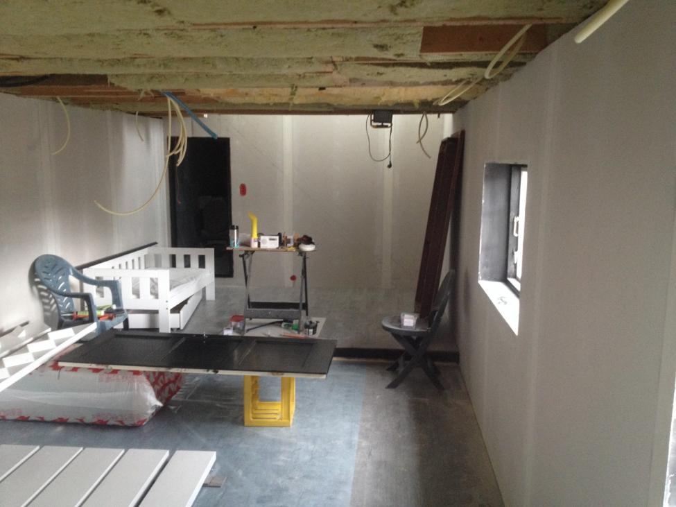

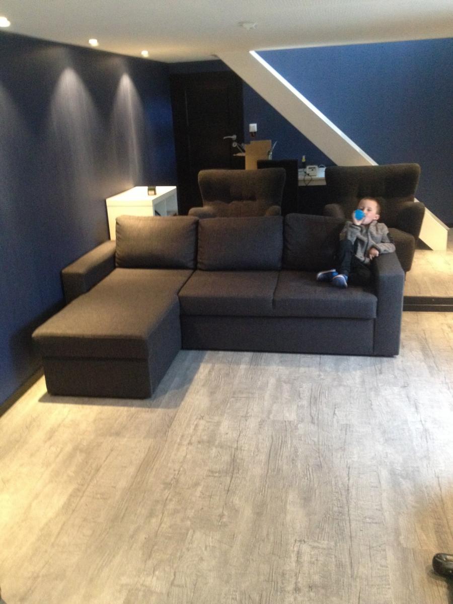

    To lag med plater montert på vegger og trapp til maling.

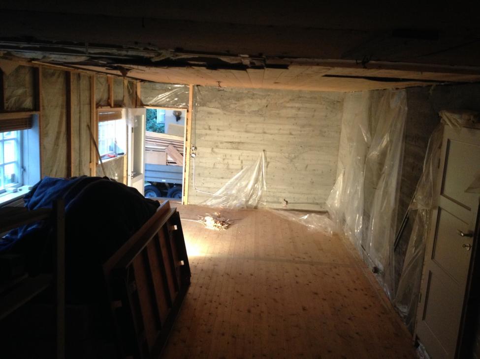

    Bilde av rommet andre veien.

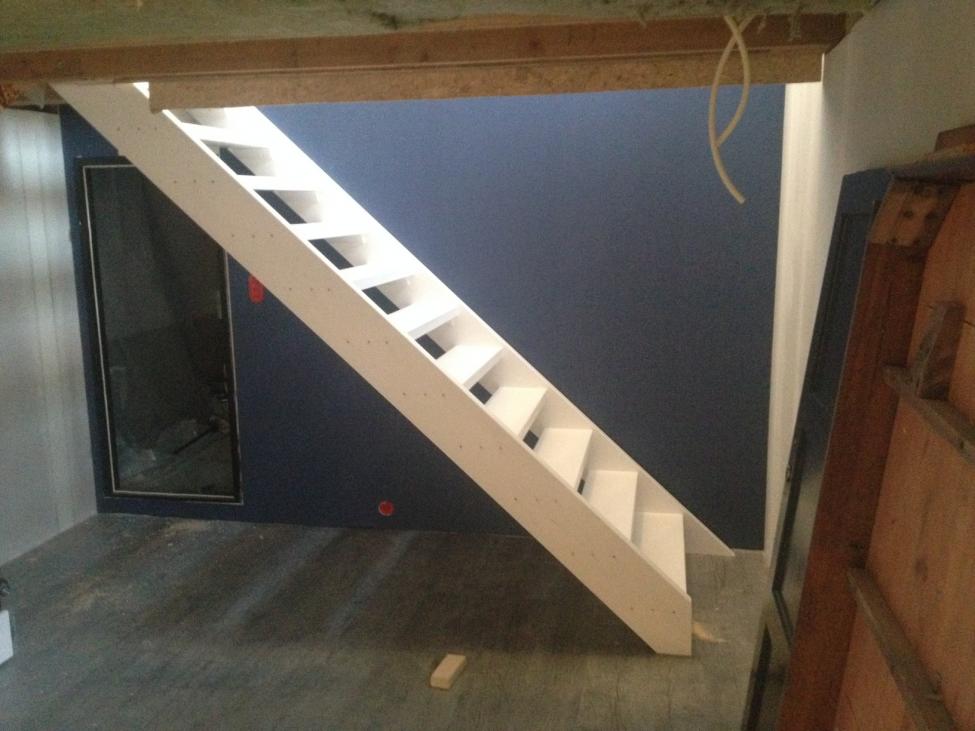

    Trapp montert.

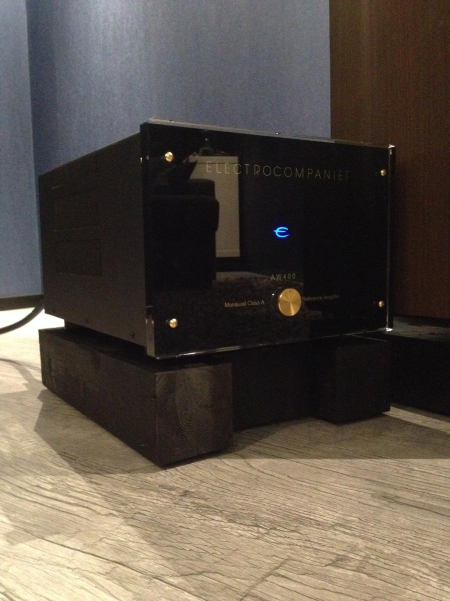

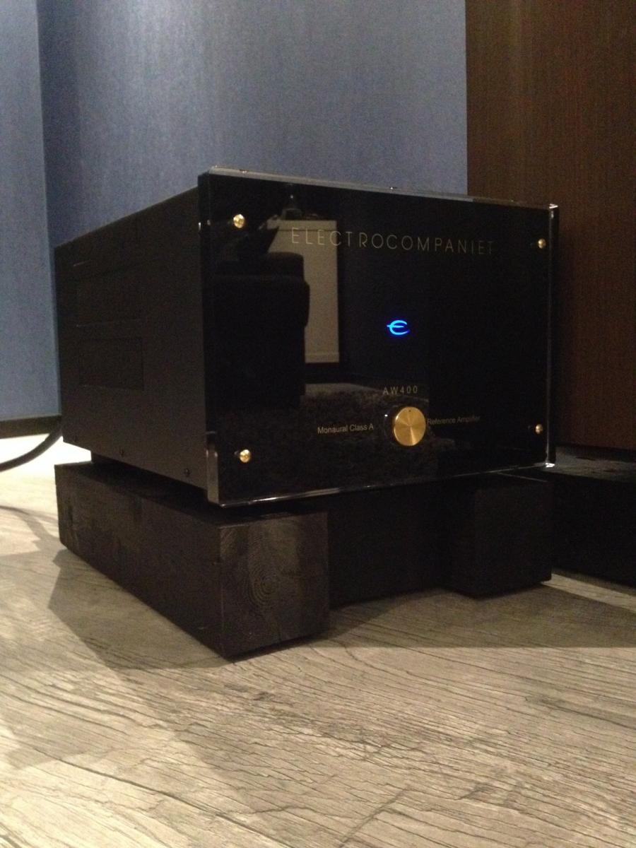

    I dag blir det laga stands for AW 400 blokkene slik at dei kommer opp fra golvet.

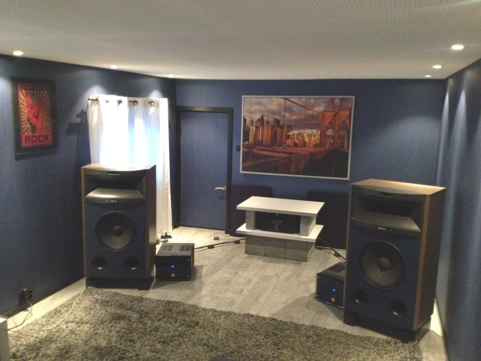

    Siste måling i dag, har litt å jobbe med framover som plassering av høyttalerene og akustikken i rommet.

    Tøft og kjekt mtp støvsuging.
    Må bare si at den lyden du nå har oppnådd Kenneth, er absolutt helt der oppe iblant det beste jeg har hørt. Kygo på Tidal var stilig, flott nærvær med en nydelig mellomtone. Riktignok litt smalere lydbilde enn jeg er vant til, men dette er jo bare en vanesak. Det henger meget godt sammen hele veien uten at noe stikker seg negativt ut. Lyttetretthet er ikke noe tema her. Det er vel WaveIo usb-I2s kortet i dac'en som er prikken over I'en her. Det rett og slett gruser Exa. Mye mere naturlig på alle måter.
    Det er tydelig at du har gjort en god jobb med rommet også siden vi kunne spille meget høyt uten at det gikk galt. Bra jobba.
    Nå er det bare å finpusse på dac etterhvert som det kommer oppgraderinger. :)

    Takk for fin tilbake melding musicman.
    Har vel ikkje vært der eg er no uten go dra hjelp fra deg og K.V.S.
    Veldig gøy og sosialt å ha denne hobbyen, ser fram i mot flere musikk kvelder med dere.
    Blir å fin pusse akustikken i rommet framover og kansje få på plass en prosjektor, det hadde vært gøy.

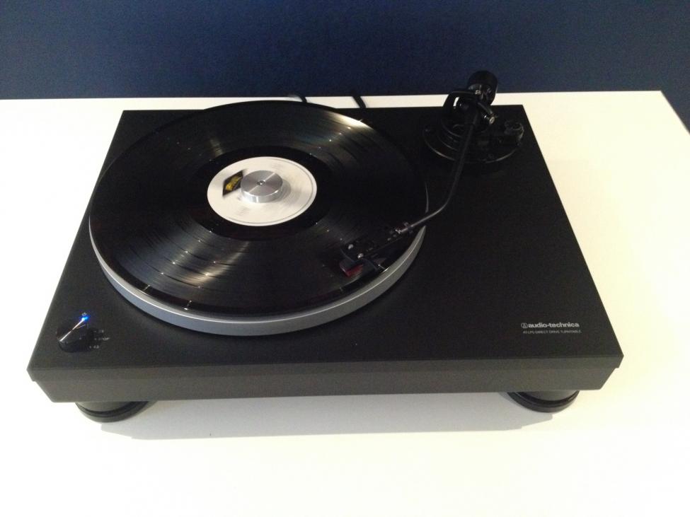

    Takk for det.
    Riktig gøy å høre på gamle plater, mange minner som kommer tilbake fra barndommen. :)

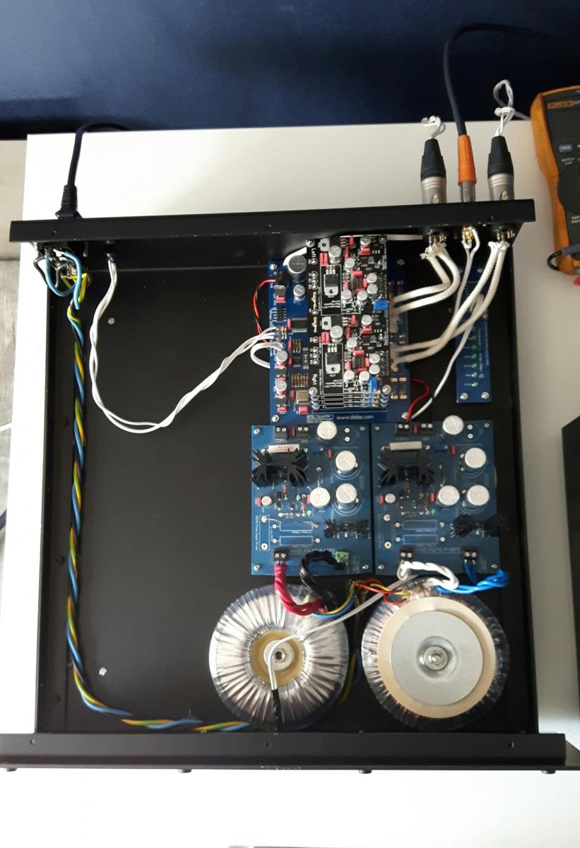

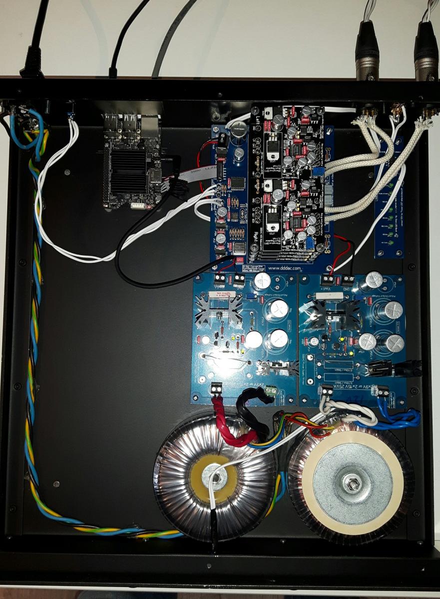

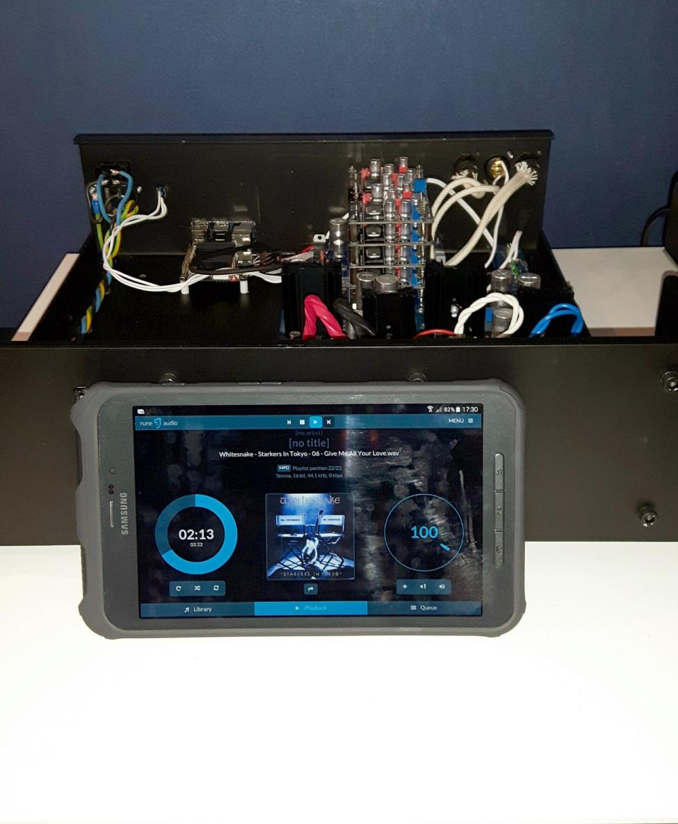

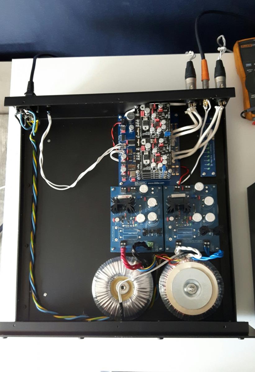

    Da var det på tide med en liten oppdatering i tråden min igjen.
    Da var Odroid C2 implementert i DDDAC1794S, etter mye om og men havna eg på Runeaudio OS da eg hadde store problemer til å få andre ting til å fungere, men det skal også sies at eg ikkje er noe Linux man og dette er heilt nytt for meg.
    Runeaudio blir nå styrt av et Samsung nettbrett og det fungere bra.
    Kommer nok til å prøve meg på et annet OS på sikt når ting faller på plass og løsningen er mer praktisk for meg da eg savner litt funksjoner i dette oppsettet.
    Lyden er nok på det beste den har vært i mitt rom til nå, så må sei meg fornøyd med den oppgraderingen fra Buffalo III SE.

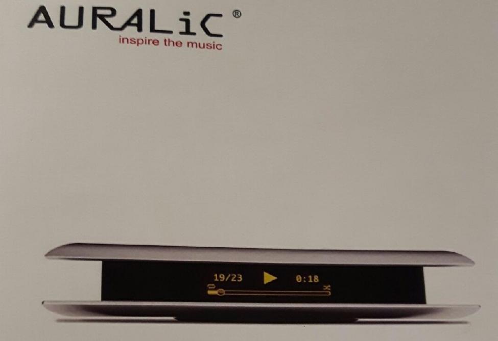

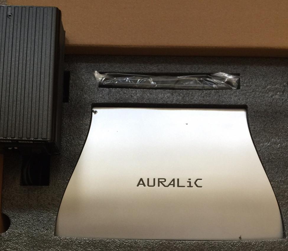

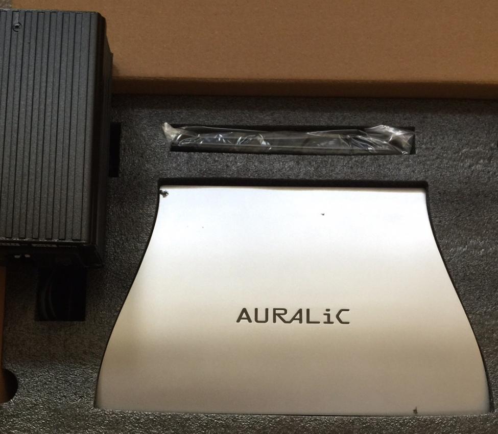

    Liten oppdatering i tråden:
    Har nå fått fjernet odroid C2 med runeaudio og montert waveIo usb i dac`n og kjøpt inn Auralic Aries nettverk streamer.
    Det blei et kjempe løft i lyden for min del og ett mykje bedre bruker grensesnitt da eg bruker Tidal ganske mykje som ikkje var mulig med runeaudio.

    Lurer på hvordan sammenlikningen med BeagleBone Black med Botic hadde gjort seg, mot Auralicen altså ... :)

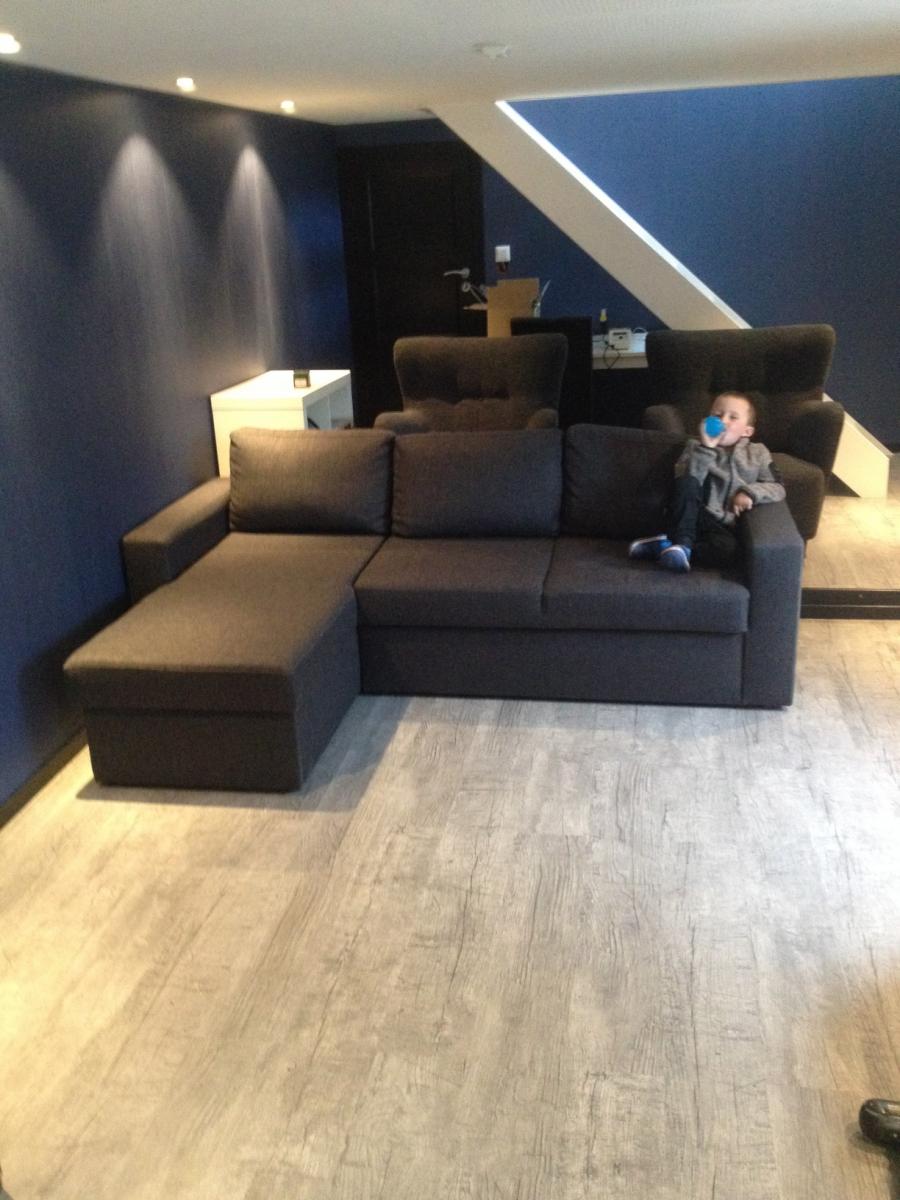

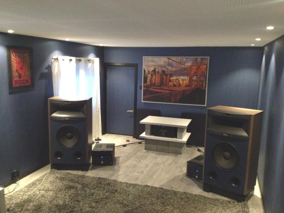

    En liten opdatering...
    Litt forandring på rommet, har snudd anlegget 90 grader slik at eg spiller på lang veggen blei en veldig bra forbedring for meg da eg fekk bredere lydbilde og fjernet en del stående lydbølger som gjorde at det blei en meir ro i lyden.
    Legger ved eg bilde av oppsettet nå.

    Hei serdeles flott anlegg.Likte løsningen med det ovale bordet,veldig fint:)

    Kjempeflott gutterom det der. Med helt ukjente komponenter foruten aw400.
    Ser du nevnte prosjektor tidligere. Og må bare si at om du ser litt film eller musikk bluray så er det lite som slår et storr bilde.
    Hvilke skustikk tiltak har du ?

    Når eg bygde rommet så blei vegger solid med doble plater. Først kryssfiner plater å så gips. Tak er bygd med Danoline plater med hull i som fungerer veldig bra synest eg. Det er ellers ikkje gjort så mye meir akustiske tiltak.

    Å flytte anlegg til langvegg er en forbausende lite påaktet forbedring (stort sett da) som flere burde prøve.
    Dette er noe jeg også har veldig god erfaring med. har utgjort utrolig stor forskjell hos meg - i to forskjellige rom.

    Der låter nå meget bra hos deg Kenneth. Å flytte anlegget fra kortveggen til langveggen er som natt og dag lydmessig. Synes det visuelt også ble penere. Bare å kose seg stort nå i julen. :)
