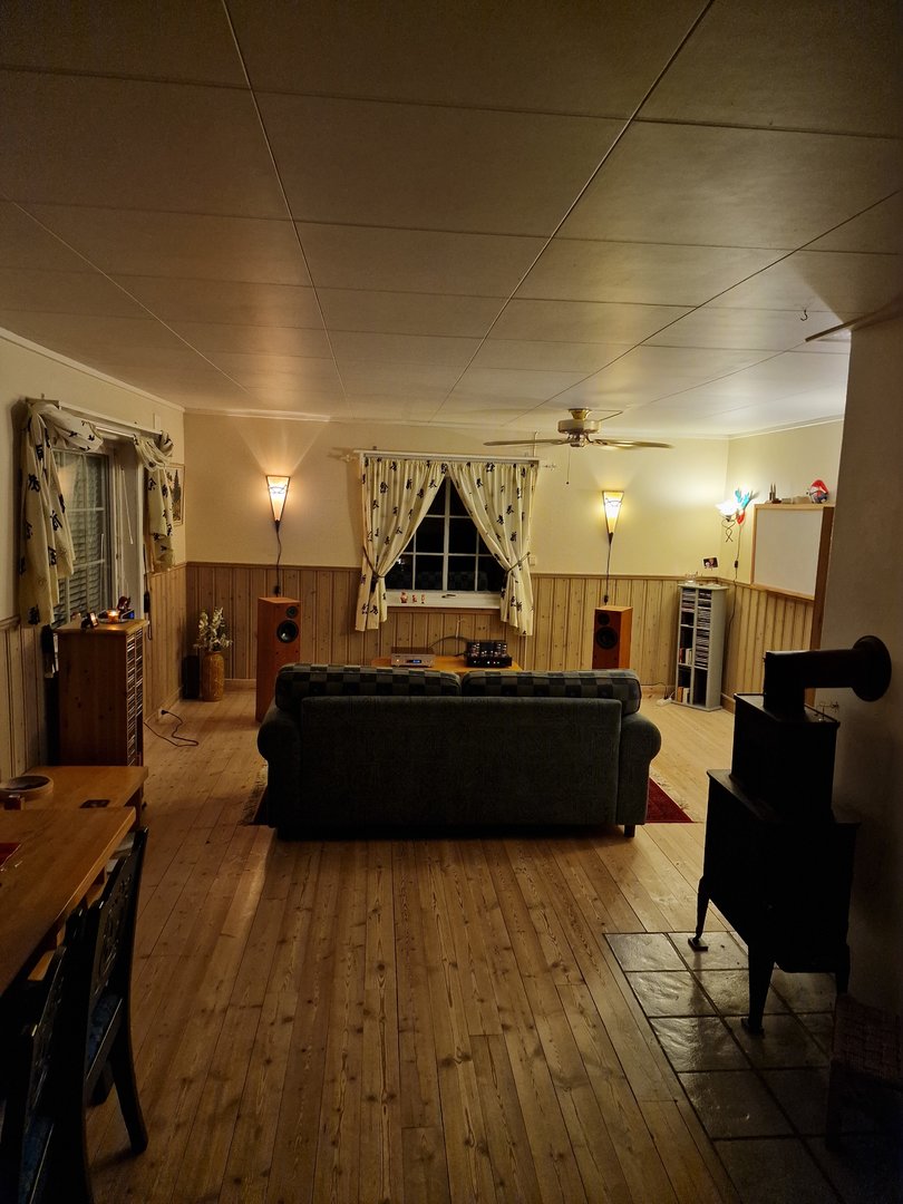

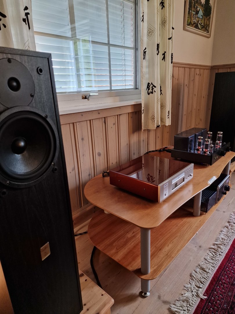

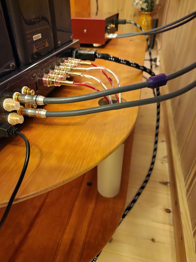

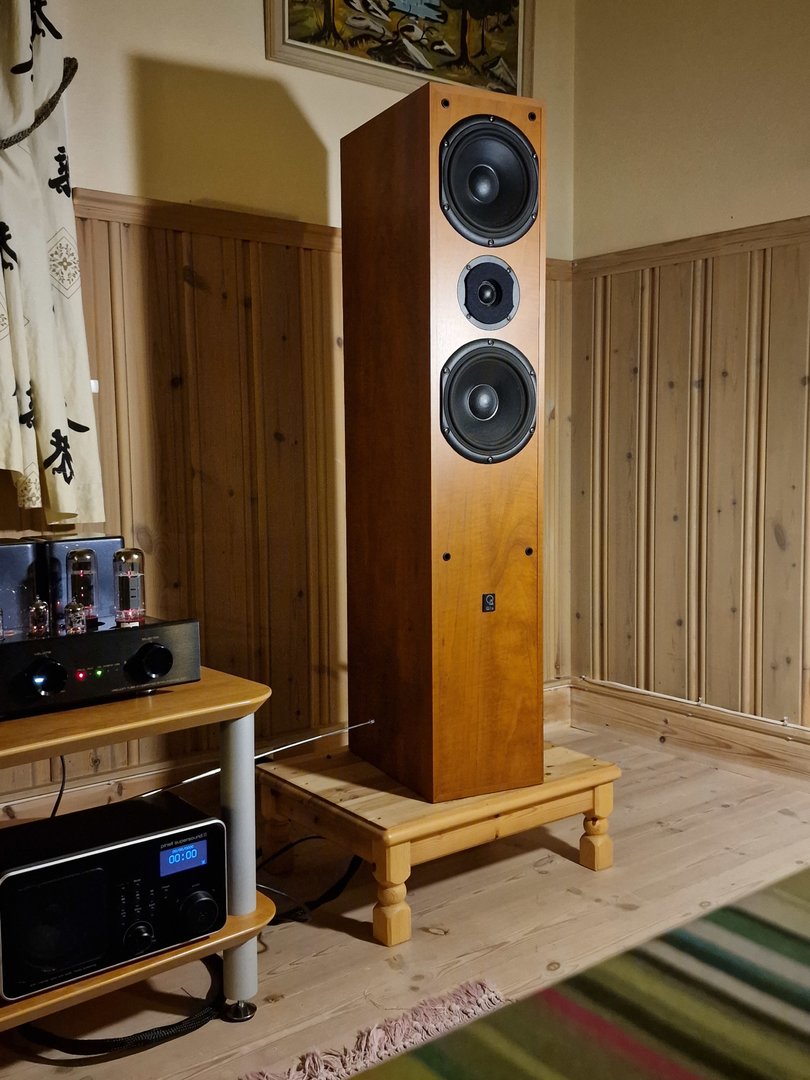

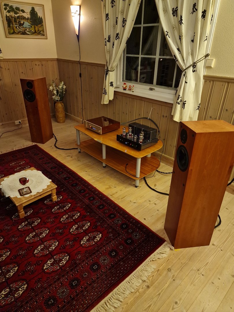

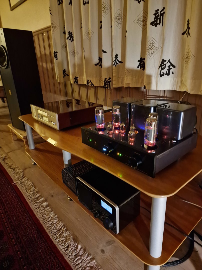

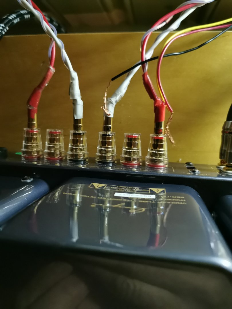

    Jeg har nå Spillt noen dager med 2 Rel subwooferere.
    En for Høyre og en for venstre.
    Når jeg kobler til med speakon kabel til ht kontakt på respektive sider så halveres gain på forsterkeren.
    Dvs jeg må øke volumet betraktelig når jeg feks spiller en cd.
    For å få litt lyd i subbene må jeg sette de på max.
    Ja de er små men.....
    Jeg er i utgangspunktet fiendtlig innstilt til subwooferere.
    Men her tror jeg at jeg gjør noe riv ruskende feil.
    Grrr....
    Grrr....
    Der er det noe gæærnt, ja. Kan du ta bilde av hvordan du har koblet?
    666
    29.09.2013
    2.605
    6.592

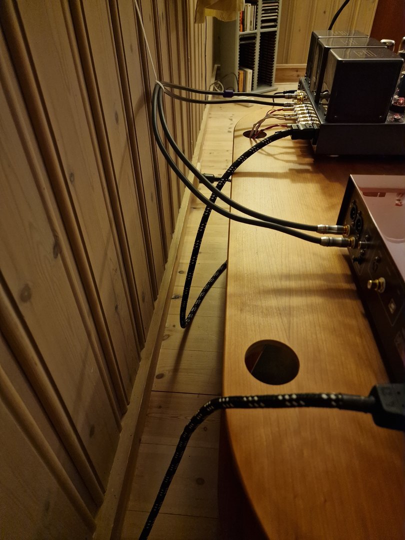

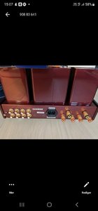

    Jeg fulgte videoen til Rel. How to connect stereo subwoofer to one amplifier.
    Dvs en til hver side. Tvinne sammen rød og gul kabel til pluss og den svarte til minus eller jord eller la henge i løse lufta
    666
    29.09.2013
    2.605
    6.592
    Her er de koblet fra da. Fikk litt hakeslepp når jeg hørte hvor mye effekt /gain de stjal.
    26.397
    32.287
    Rart, de skal ikke stjele noe effekt. Kan det være at det er en rørforsterker? Trafo osv. Men må innrømme at jeg ikke har hatt det problemet selv, rør eller ei
    666
    29.09.2013
    2.605
    6.592

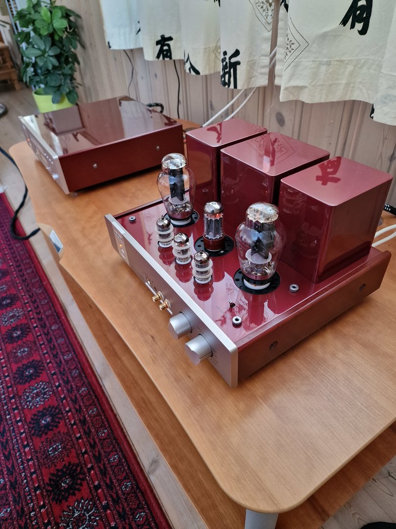

    Hei, ja rørforsterker HC.
    Cayin cs-55a med El 34 rør.
    Skal teste i morra med en transistor forsterker.
    Vis vedlegget 786566
    Skal ikkje den gule og den røde i hver sin kanal?
    Sånn
    666
    29.09.2013
    2.605
    6.592
    Jo, om du bruker 1 subwoofer så.
    Ikke sånn når du bruker 2.
    Akkurat ja, har du prøvd med kun en sub bare for å sjekke om det er det samme?
    Selger er nok den beste å forhøre seg med, eventuelt Morten på NAT.

    Oppdatert
    Subbene virker fint med transistor forsterker.
    Så det er vel mulig at de reagerer på rørforsterker.
    Uansett, mine høyttalere Omega super six alnico er oppgitt til 55 hz og 45 in room.
    De oppleves å gå dypere en det.
    Minimalt hørbart utslag ved 2 subber på full pupp.
    Så jeg kommer ikke til å bruke disse.
    Får sette det på kontoen læring.
    Kanskje ikke det smarteste jeg har gjort.
    Men gøy lell og subbene er fine.
    …minimalt hørbart utslag, sier du.
    Er det satt rett fase? Finn en basstung CD. Prøv med å justere opp «gain» på subbene, og veksle mellom 0 og 180 gr. Hør deg frem. Så reduserer du gain gradvis til det nivået du liker. Selv om REL’ene dine er små, så skal levere et godt bidrag til lydbildet ditt. Lykke til !

    Ikke gi opp ennå @666
    Min sub må jeg vende polaritet på, kan tenke meg det er samme med din rørforsterker.
    Test å sette subbene på 180 grader 👍
