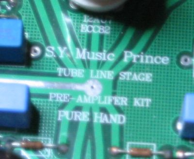

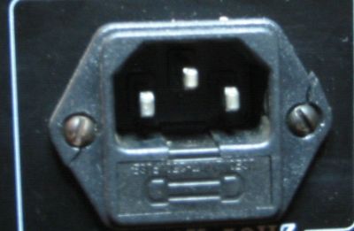

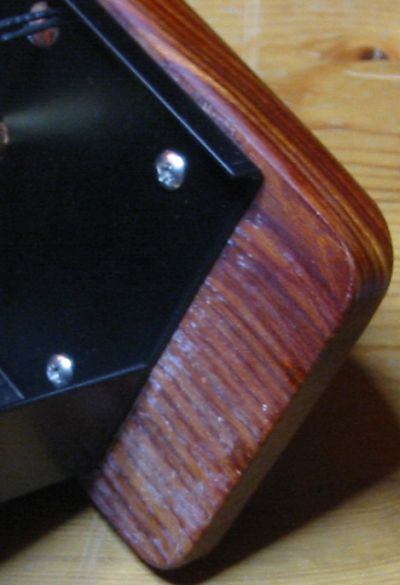

Hjemmesløydtanken slo meg da jeg så at frontplata var tjukk som et vondt år, og med et rimelig godt lag lakk utenpå. Frontplatevangene stikker 3-4 cm utenfor "skroget", og er ikke/ mangelfullt pusset og lakkert på baksida; det ser du ikke forfra, men ved nærmere inspeksjon. Som nevnt i den andre tråden har de sikkert brukt maskinskrutrekker, ettersom flere av skruene som holder dekslet er "trukket over" i gjengene. Da jeg satte den vekk så jeg også at skruene som holder IEC-kontakten var dratt for hardt til, og den var derfor noe sprukket. det hadde jeg oversett tidligere. Hovedprintet er merket som et kit, men det betyr lite. Jeg mener at disse tingene ikke har bruksbetydning, og kan leve med dem, særlig til prisen. Legger ved bilder av de tingene jeg nevner, så får dere gjøre opp deres egne meninger. Skruene er std 3mm svarte Philips maskinskruer med halvlinsehode, og de tok jeg ikke bilde av...

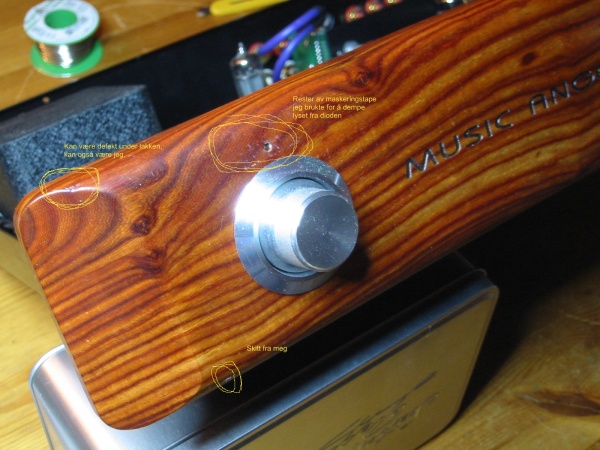

Takk for svar! Hvordan er kvaliteten på det inngraverte navnet samt lakkeringsarbeidet? Bilde av det også?

Jeg vil poengtere fargeforskjell mellom foto og virkelighet.
Som dere ser fra både mine og de tidligere postede imager, så ser trefronten litt brun ut.
I virkeligheten er den mer rosa-rød-brun, ikke så "bæsjebrun" som på bildene. Rent estetisk ser den bedre ut face 2 face.

Mine bilder er noenlunde fargeriktige for min MA, den er rødlig/ gyllen; sannsynligvis pga annet treslag i fronten.
