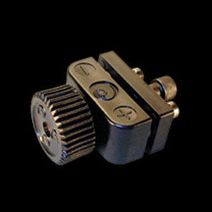

    Hvor mange prosent er kontaktarealet redusert med på bananplugger kontra spader?
    Jeg har vurdert å bruke disse kontaktene:
    Noen som har erfaring med nevnte spader?
    Eltek skriver følgende:
    "Mundorf sine egne spader i forgylt kobber. I kontrast til messing som er mye brukt gir disse en mer naturlig lyd, grunnen er den magnetiske resonansen i messing som ligger rundt 22KHz. Mange oppfatter dette som en hardhet i lyden."
    Et bilde til
    R
    RoDa
    Hei Flageborg!
    Har ikke testet ut forskjellen på disse Mundorf og andre terminaler.
    Men fytti grisen for kvalitetsfølelse og grepp det er i disse terminalene.
    Verdt sin vekt i kobber, minst! :D ;D

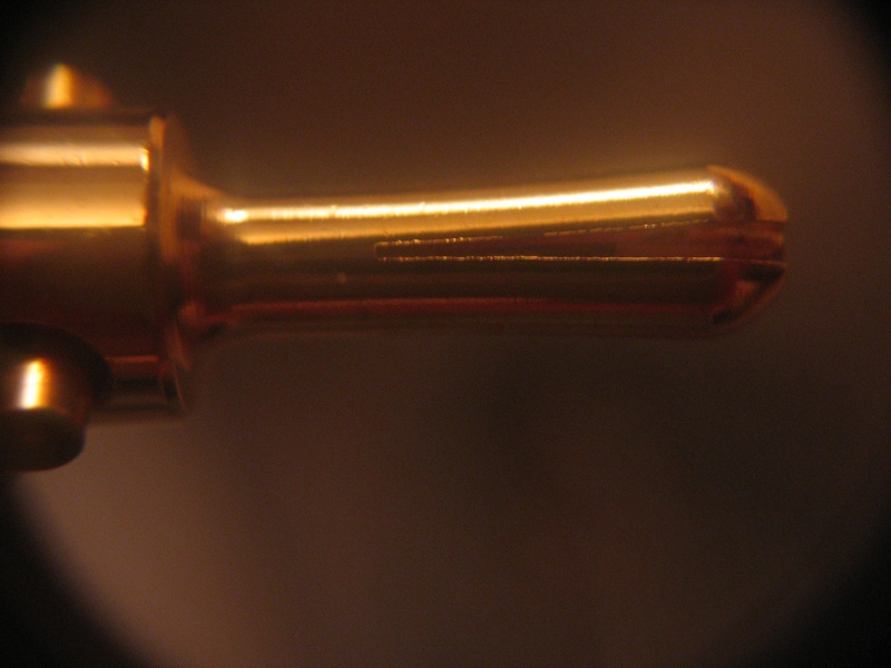

    lark skrev:
    Når det det gjelder kontaktarealet på f.eks. ekspanderende bananplugger, så har de jo kontakt kun i spissen p.g.a. at ekspansjonen er størst der.
    Sitter nå og studerer bananpluggen med mikroskop og skyvelær - målemafian er i gang.
    Flageborg
    04.02.2005
    7.301
    3.739
    Er du helt sikker?
    Det er ikke noe slingringsmonn i bananpluggen når den er montert i høyttalerterminalen - den må faktisk "presses" litt når den skal på plass. Det forteller meg at her er det god kontakt allerede FØR selve strammingen begynner.
    Strammingen på denne pluggen er ikke bare i tuppen, men langs - nesten - hele kontaktflaten.

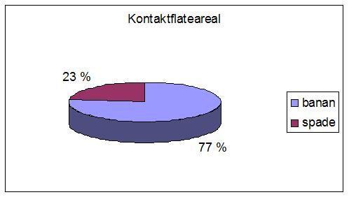

    lark skrev:
    Bananplugger har generellt sett et veldig begrenset kontaktareal.
    Målemafian har parkert skyvelæret og tatt fram kalkulatoren.
    Arealet av bananpinnens overflate, Mundorfpluggens overflate og spadens kontaktflate er puttet inn i regnearket.
    Har jeg regnet feil? Eller er det så enkelt som dette:
    L
    lark
    Flageborg skrev:
    Forutsatt at bananpluggen har kontakt i hele sin lengde, helt rundt. Noe som neppe er tilfelle.
    Kan du forklare hvor mye kontakt en bananplugg "sannsynligvis" har?

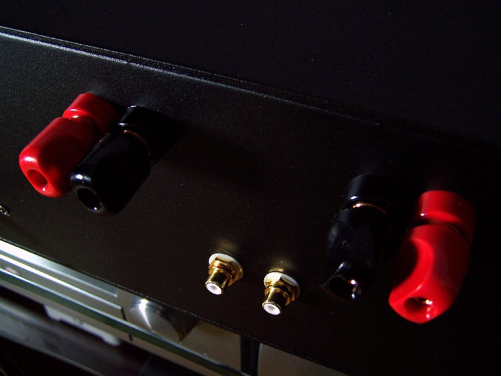

    Den beste erfaringen så langt har jeg med disse:
    Dytt inn to eller fire kabelsko, trekk til med to fingre og vips, sitter som sveist!
    Melges
    07.12.2007
    148
    En tur til Rygene er vel ikke veldig langt... Disse brukes på Merlin Høyttalere, Jeff Rowland forsterkere etc. Husker ikke prisen, men det var noen hundrelapper for paret.
    Melges
    07.12.2007
    148
    Momentet man får når disse skrus til kan forresten også brukes til å rette skjeve kabelsko, de blir helt plane etter en tur i klemma ;)

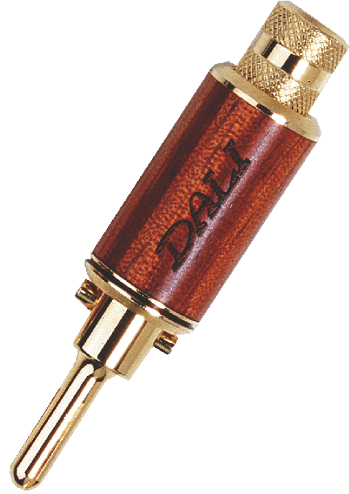

    Jepp, det kan jeg. En ekspanderende bananplugg har sannsynligvis bare kontakt i enden av pluggen,
    Her er et bilde av Dali bananplugg med maksimal ekspandering
    Flageborg
    04.02.2005
    7.301
    3.739
    Men når det viser seg at det IKKE er mulig å oppnå maksimal ekspandering i en vanlig høyttalerterminal?
    Hvor mye kontakt er det egentlig da?
    Det viser seg at maksimal ekspandering skjer etter 3mm, men i praksis er det ikke mulig å flytte "ekspansjonen" mer enn 1mm.
    Skulle gjerne vært "flue på veggen" inni selve høyttalerterminalen - bare sånn for å dobbelsjekke teori versus praksis....... ;)
    Er ikke dette Cardas sine terminaler da?
