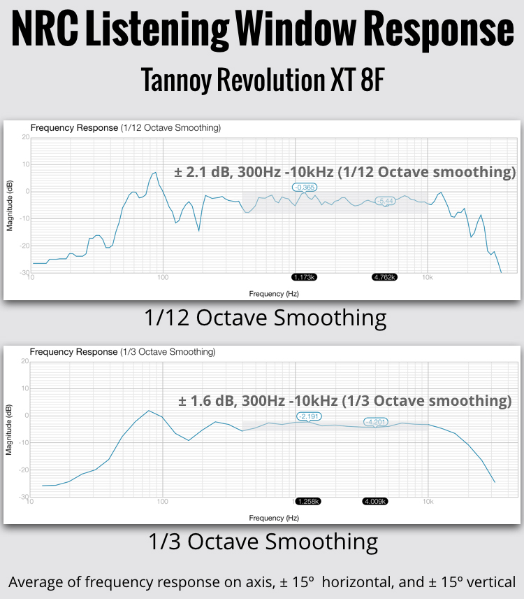

Joda, det er mye som spiller helt fantastisk bra, men det er hittil ingenting som har vært i nærheten av så bra som jeg forestilte meg at lydnirvana måtte være. Etterhvert har jeg da fått et langt mer avslappet forhold til hele greia og er på det punktet at jeg finner stor glede i både små og rimelige anlegg, store og dyre og alt der imellom. Et par kjepphester har selvfølgelig utviklet seg etterhvert som erfaringen har steget, og det handler stort sett om de største og verste problemene;
- Ubehagelig akustikk (mye flutterekko og lang gjengklang)
- Skarp lyd (stigende frekvensrespons fra 1-2 khz og oppover)
- Innestengt/boksete lyd
Så lenge man fjerner disse faktorene har jeg ingen problemer med å lytte på musikk i time etter time uten å tenke på lydkvalitet, men det skader selvfølgelig ikke at det også engasjerer såpass at foten går og gåsehuden kommer frem. Det er selvsagt musikken som skaper de følelsene der og det skjer gjerne like lett ved et rimelig som ved et dyrt anlegg.
Dette ble lang drodling ettersom det er kjedelig på jobb nå, men for å fange interessen til folket er et bilde som viser frekvensresponsen til storebror XT8F;
