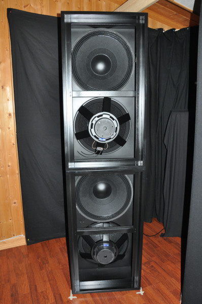

    Her kommer en liten rapport fra siste update på systemet, som antagelig blir den siste også på veldig lang tid. Jeg er litt kurert for byggesjuken nå.
    Som nevnt før (tror jeg) var planen å utvide bass-systemet til dobbel høyde, og nå er det omsider klart. Det er da fire H-bafler per kanal, hver med to 21" elementer. Totalt 16 stk 21" basser, som gir greit med headroom selv ved 20 Hz.
    Det var tre hovedtanker bak å gjøre dette:
    1. Få bass-systemet opp som linjekilde i samme høyde som RD-75 bånda. Sikkert en god ide at både bass og resten har samme høyde på bølgefronten. Kanskje.
    2. Mer headroom.
    3. Linjekilde burde gi bedre effektivitet ved lave frekvenser, noe som viste seg å stemme: nesten 10 dB mer ved 20 Hz. ;) Det betyr at det kreves mindre EQ og mindre effekt, samt mindre membranbevegelse. Som igjen betyr lavere forvrengning!
    Bassene drives av 4 stk Hypex Ncore forsterkere. Det er da fire elementer i parallell per forsterker, impedansen på ca 2 ohm har Ncore overhodet ingen problemer med.
    Det er sabla vanskelig å ta bilder av dette når alt er svart, men man ser da sånn ca hva det er for noe.....
    Det skal monteres stoff-griller på alle bassene, de er ikke med på bildene.

    Er visst ikke helt oppdatert, hvor deler du mellom bånda og 21"erne?

    Great googely moogely!! :eek:
    Nå synes jeg det er på tide med et nytt OVK-besøk. Og neste gang tar jeg med digital musikk.

    Det ser forresten ut som om du er i ferd med å gi anlegget en dramatisk visuell oppgradering også.
    Mr-T
    Å? Jo, forsåvidt - høyttalerne pakkes inn i høyttalerstoff, og resten er gjemt vekk så det ikke synes. Er det noe jeg avskyr så er det apparater i synsfeltet som står der og glitrer og stikker meg i øya med sine ekle lysdioder. ;D
    Z
    Zomby_Woof
    Jeg mener å huske skruer, muttere og kjetting. SM-bule av verste sort. Du er på vei i riktig retning nå. ;D

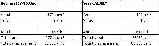

    Et artig regnestykke: Som vi ser tilsvarer mine 16 stk 21" elementer hele 612 stk normale 6,5" hifi "basser". Tygg litt på den.
