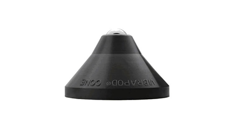

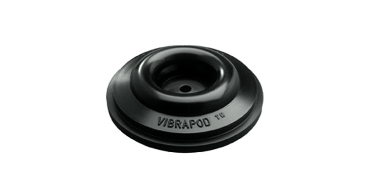

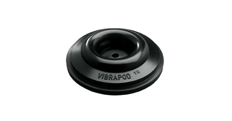

    Tror jeg bestiller et sett med disse bare for å teste om det funker litt bedre, koster ikke stort :) litt moro å prøve ut litt forskjellige løsninger.
    Vis vedlegget 503257
    Vis vedlegget 503258
    Fikk disse inn døra nå nettopp og håper dette kan hjelpe litt med vibrasjoner under snurre og riaa, bare et skudd i blinde før man går mere alvorlig til verks :)

    Dette var til stor hjelp, kan dra på kanskje mye mere nå før elementene begynner å leve sitt eget liv :)
    Kanskje jeg skulle prøve et externt subsonisk filter? noen med erfaring?

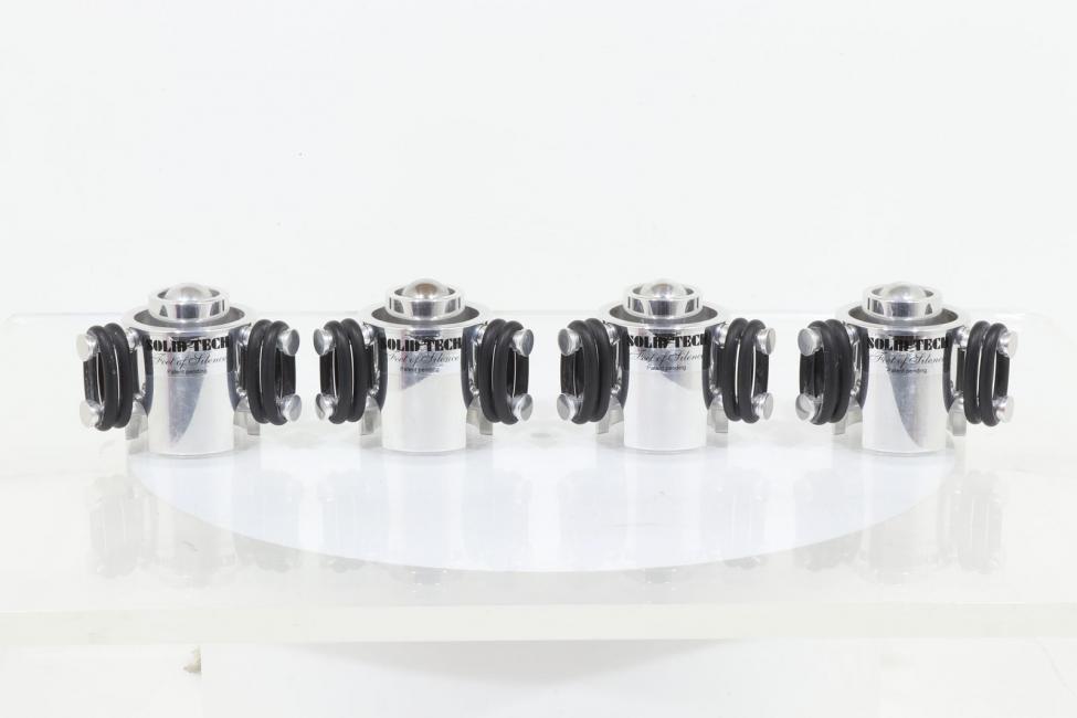

    Fant disse i min leting på bayen,noen som har erfaring eller trua ? :) Magnetisk underlag/ben
    Sliter litt med å forandre noe i oppsettet så jeg prøver å finne andre løsninger.

    Alt du trenger er Sorbothane puter som gir deg så mye avkobling som mulig fra omgivelsene. En glasshylle og de løsningene du har prøvd til nå er rett og slett ikke gode nok og det gjelder også det produktet du ønsker å kjøpe på børsen her. Hva er vitsen med magnetavkobling når platen over holdes på plass av 8 pinner? Disse pinnene vil overføre alt opp til topplaten.
    Sjekk her: https://www.isolateit.com/

    Ser den, har ikke mye lyst til å flytte snurra ned fra veggen så det er jo moro å prøve litt forskjellige ting :)
    Finner nok på noe lurt skal du se men takk for tips BB

    Har full forståelse for at du ønsker å prøve forskjellige ting. En ting du kan gjøre er å klistre en butylmatte på glasshyllen din. Jeg forsøkte litt av hvert på hytta hvor jeg hadde samme hylle som deg men endte til slutt opp med å erstatte glass med en MDF hylle som jeg laget selv. Denne hadde intern demping og hyllen alene fjernet en god del. Når jeg i tillegg byttet alle bena på selve spilleren med sorbothane var alle problem borte. En annen ting du kan se på er hvordan motoren er isolert fra resten av spilleren din.
