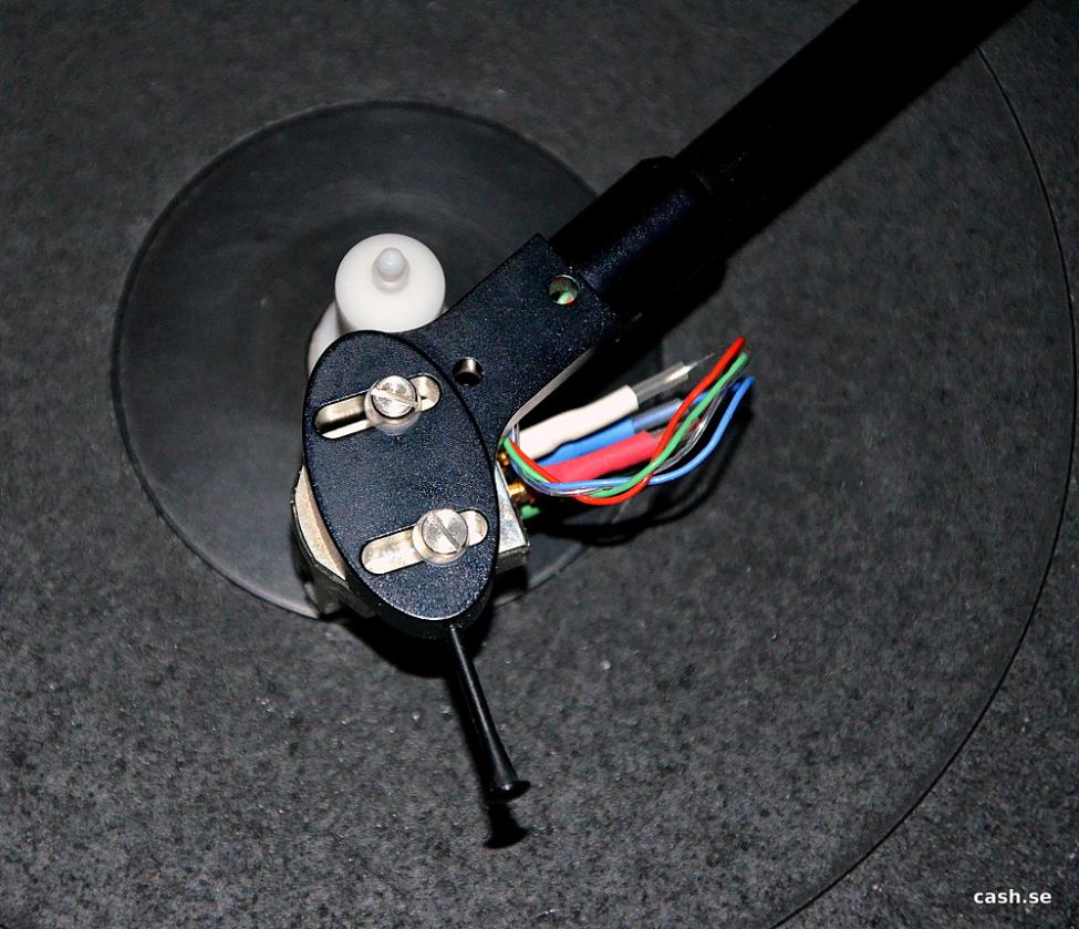

    Hallo Zomby

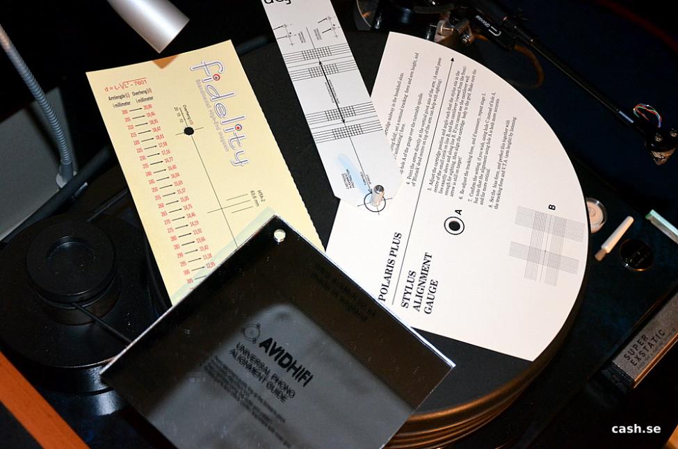

    Sjekket min pu opp mot en to punkt Ortofon protractor, der får jeg en aning Decrease i andre posisjon alltså redusere overhang? Men då vil jeg få mindre ov enn det som Phantom tilsier, det medfølger en jigg att just ov og vinkel til pu, men selve vinkel justering blir litt grov etter den har jeg en følelse av.
    Prøvde sen malen som var i Fidelity, også en to-punkt der ser det korrekt ut!
    Det spiller uansett så bra, blir nog ikke liggende søvnløs av den grunn:rolleyes: Men det kanske kan bli bedre
    Jeg ville kanskje sjekket med Graham hvilken geometri de oppgitte anbefalingene tar utgangspunkt i. Hvis Graham bruker en annen enn Ortofon så kan det forklare alt. Eventuelt kan det være et avvik mellom avstanden fra spindel til armlager, er du 100% sikker på at dette er slik Graham anbefaler?
    Ellers er det vel minst en av OVK'erne som har en Feickert? Da får du målt avstanden fra spindel til armlager, og justert etter målingene i stedet for teoretiske beregninger.
    Vi kan ta det på servietter over en øl. Det er mye lettere å forklare med støtte i tegninger. ;)
    Takk Thomas, ska ta og se litt mer på det vid ett senere tilfelle ev kontakte Graham
    avstand pivot/spindel er 100% korrekt da Graham har en dings medsendt som justerer in rett mål, samt jiggen man setter på headshell for OH. En Feickert får jeg nog ikke brukt da det ikke finnes noen fast senter leie/hull i pivot punktet.
    Men det ser ut og stemme bra med Fidelity protracton nr 56.
    Da tror jeg ganske enkelt Graham har tenkt annerledes, men fornuftig.
    Som du selv sier litt bilder forklarer lettere, så her ser Grahams dingser ut som man bruker til justering
    Når hullet i headshell entrer den plast ploppen så er det korrekt mounting distance
    Denne jiggen henges på headshell og man vipper opp plast leppa som har streker for OH og vinkel, syns den blir alltfor grov til att vinkla pu riktig og litt svår og se med, men en enkel løsning
    Har nå til sist sjekket med allt av protractor løsn som finnes i hus, og det ser ut og stemme overrens! hade nog ett litt avvik på øyet imorres:rolleyes: Den Avid malen er vanskelig og jobbe med pga

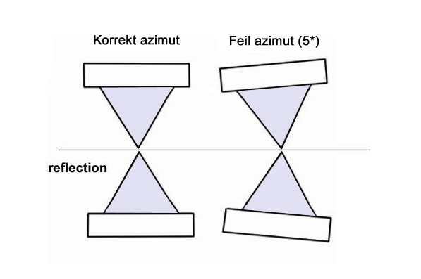

    Hei.
    Jeg tror noe av uenigheten her går på sammenblanding av begrepene.
    Azimut er et arabisk utrykk hentet fra navigasjonen og beskriver en vinkelfeil.
    I forbindelse med pickupjustering beskriver azimut en eventuell vinkelfeil - når pick-
    upen sees rett forfra. Et speil på platetallerkenen gjør det lettere å se slike avvik.

    Vis vedlegget 195946
    På den armen du viser er det ikke mulig å montere PU'en skjevt i arm-shellet :cool:
    Dessuten stiller du sporingsvinkelen ved å flytte armbasen og da blir det hele noe anderledes enn det vi har diskutert................
