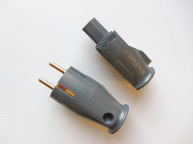

Samme opplever jeg. Hvis du vil "billig" ut av det, så bruk lmc 2,5mm med supra kontakter.

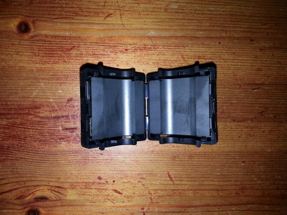

Det etterspørres verdier på disse ferrit-ringene... Kan dere som har brukt de være litt konkrete og komme med noen verdier eller er det bare synsing og fortellinger om hva en har hatt i fordums tid...?
Stod ikke noe verdier på de jeg prøvde - svært lik den på bildet
hørte ikke forskjell, men så ;)

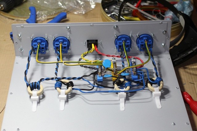

Etter min erfaring med dette, så ville jeg faktisk heller prøvd å sette ferritter på strømledningene til de apparatene som eventuelt sender støy ut på nettet isteden, som f.eks. lamper med dimmefunksjon, frysere, varmeovner o.s.v. istedenfor apparatledningene til hifiutstyret.
Der sa du det!
Ta støyen der den oppstår.
Så lager den ikke problemer for noen.

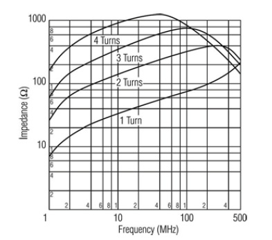

Jepp, gitt av denne kurven.
Her ser man også at motstanden øker med antall "turn" rundt kjernen. Men er rf'en høy, kommer man til en grense hvor toppunktet blir lavere med flere "turn".
Her er det bare å prøve selv med ulike turns.

Jeg har dem på 2,5mm. Men jeg har terminert dem med noen billige Kinastøpsler (kjøpt på ebay).
hvilke in-akustikk strømkabler har du? De har noen modeller med ferritter i støpselet.

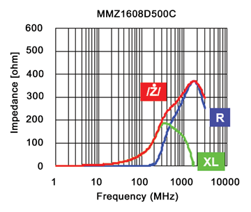

Måtte jo lese meg litt opp på ferriter i dag da. Bare gøy det:cool:
Slik jeg forstår det, så utnytter man en karakteristikk hvor ferritten går fra en induktiv seriekomponent til en seriemotstand, ved økende frekvens.
Ferritten vil altså ikke dempe støy før dette krysspunktet nås - og punktet må velges ut fra type ferrittmaterial.
Men det betyr også at man setter inn en ren induktans i kretsen for frekvenser under denne grensen. Brukt i signalveien kan jo dette være greit å vite. Brukt i signalveien hentet jeg følgende sitat:
This has many times, in the recent past, led to some of the worsening effects of the original EMI noise problem
link:
http://www.incompliancemag.com/inde...-material-behavior&catid=26:design&Itemid=130

Jeg har satt Kitigawa RFC-10 ferritter på alle strømledninger i apparatenden. De er mest effektive ved ca 100 MHz og kan muligens plukke ned litt mobiltelefon etc. Jeg klipset også noen ferritter på forsterkerenden av høyttalerkablene for å plukke ned litt ekstra switchestøy fra klasse-D-forsterkerne mine. Hørte ingen som helst forskjell, forresten. :)
https://www.elfaelektronikk.no/elfa3~no_no/elfa/init.do?item=58-550-69&toc=20276
https://www1.elfa.se/data1/wwwroot/assets/datasheets/05855002.pdf
https://www.elfaelektronikk.no/elfa...eSize=10&filterClause=MANUFACTURER%3DKitagawa
De er forresten ikke induktive ved audiofrekvenser. Denne kurven fra Heddes link viser at selv om induktansen er større enn resistansen under et visst punkt, går begge til null ved lave frekvenser. DC-motstanden det er snakk om i linken er i lederkveilen i midten av overflatemonterte ferrittblokker. For ferritten i denne grafen er alt under ca 10 MHz DC. En ferritt klipset rundt en kabel gir hverken resistans eller induktans ved audiofrekvenser. Kabelen går tvers igjennom, så "seriemotstanden" er de ca 2 cm kabel inne i blokken.
