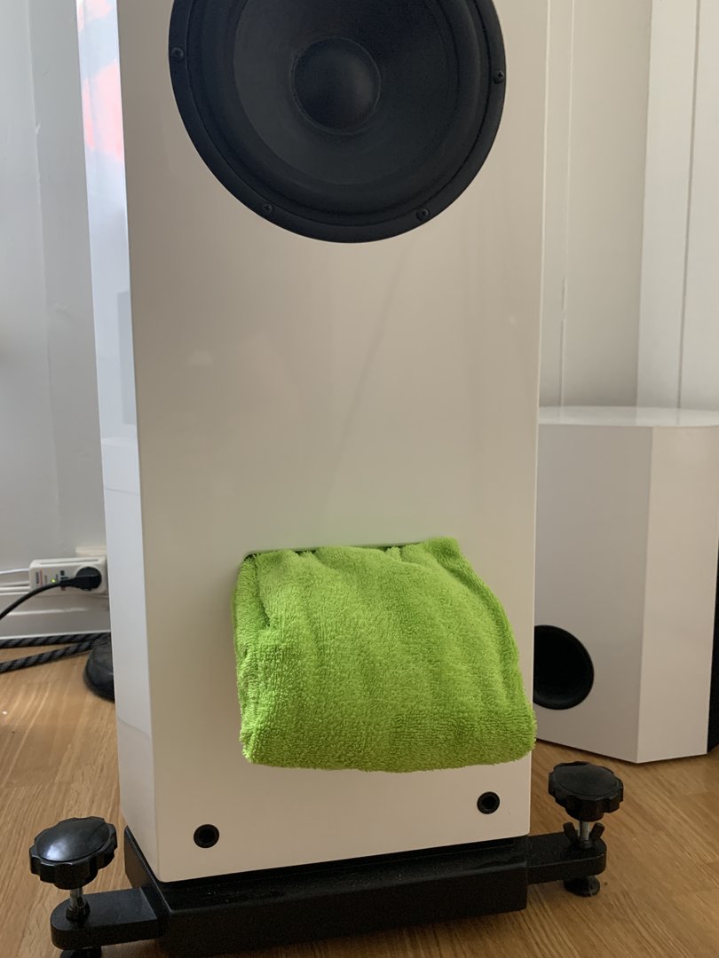

    Høres merkelig ut at det e så stappa med dempemateriale🤔

    Men syns det hørtes merkelig ut med alt dempematerialet,kanskje du skulle sendt dem en mail til,dem har jo svart en gang allerde:) Håper virkelig dette ordner sæ,e jo nydelige høyttalere:cool:

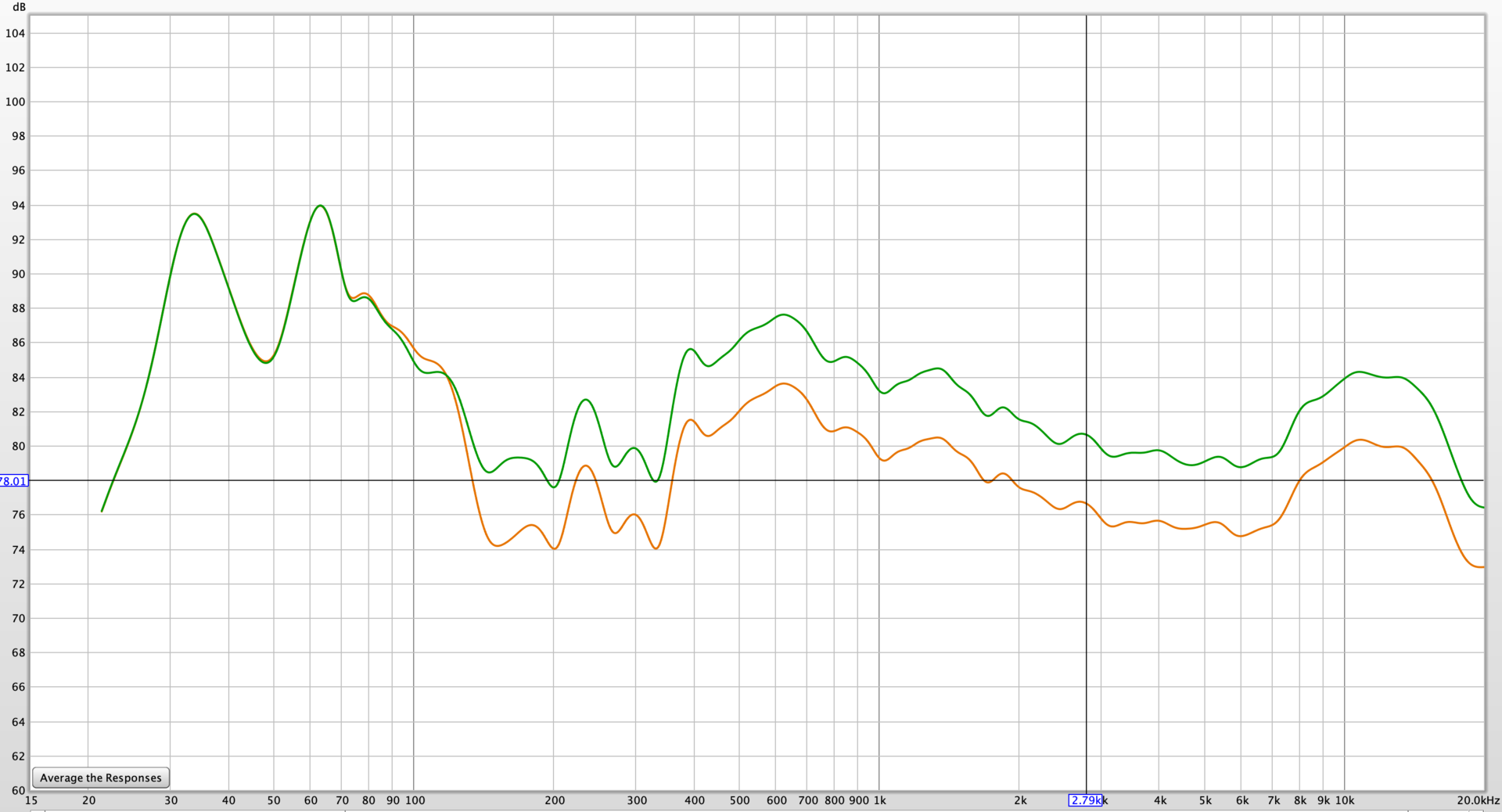

    Rød er kun EPS2. Grønn er EPS2 og hjørnesubbene. Blå er EPS2, hjørnesubbene og romkorreksjonen...
    Norlenning
    30.03.2007
    2.542
    555

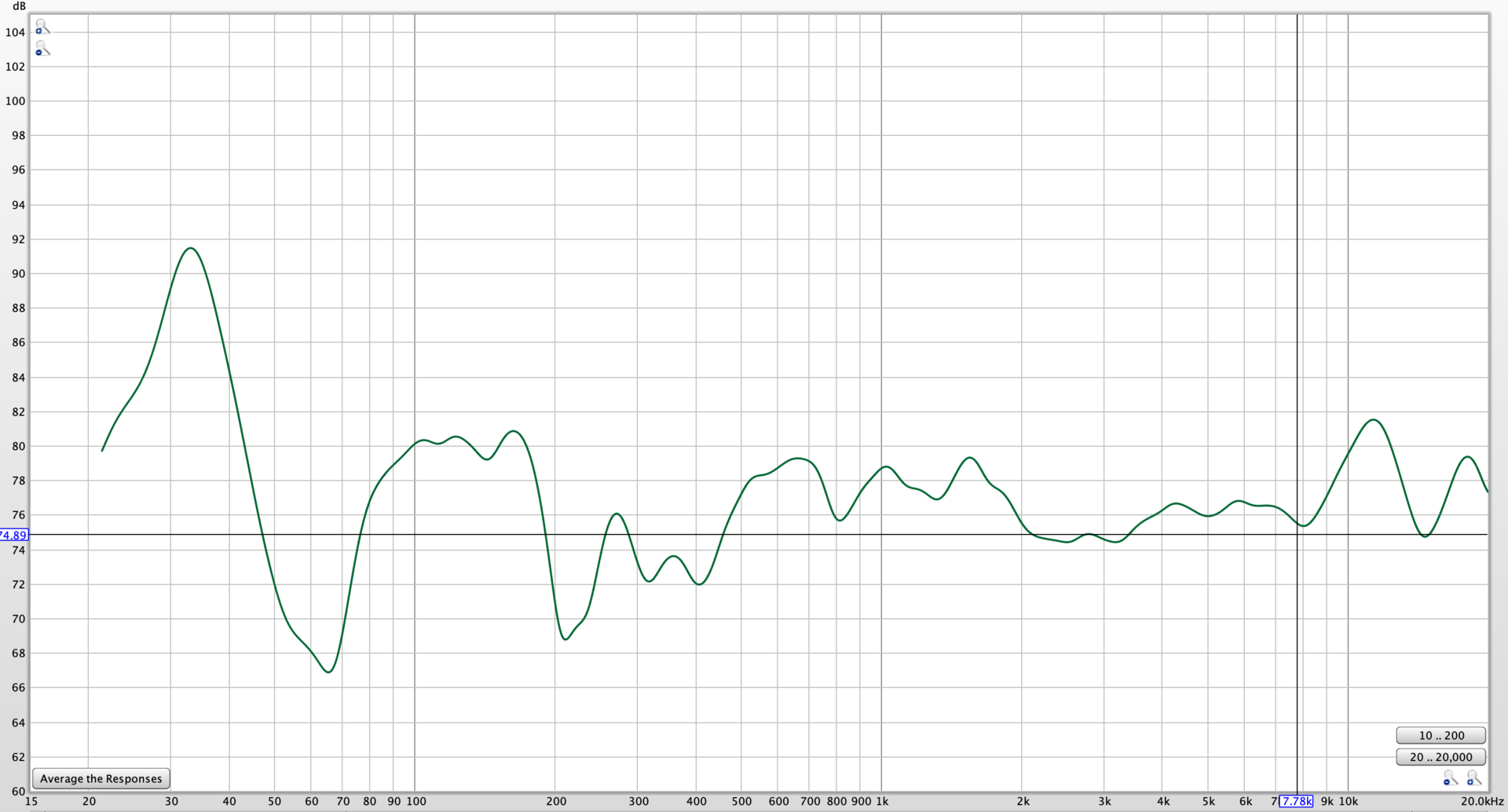

    Du har en voldsom heving nedover,går det ann å endre på med Lyngdorf? E vel derfor det høres blodfattig oppover i bassen og mellomtonen..

    Du har en voldsom heving nedover,går det ann å endre på med Lyngdorf? E vel derfor det høres blodfattig oppover i bassen.
    Mange muligheter med Lyngdorf, men de er jo så "barnevennlige", i tillegg til at de har endel avanserte innstillinger også, men ja. Vel, det er for enkelt, og for lite opp til meg hva som skal skje. Lyngdorf har liksom bestemt alt for mye på forhånd... Anyway, nå driver jeg å flytter rundt på greier jeg mens jeg måler med UMIK-1... Dette var et helt fantastisk flott verktøy.

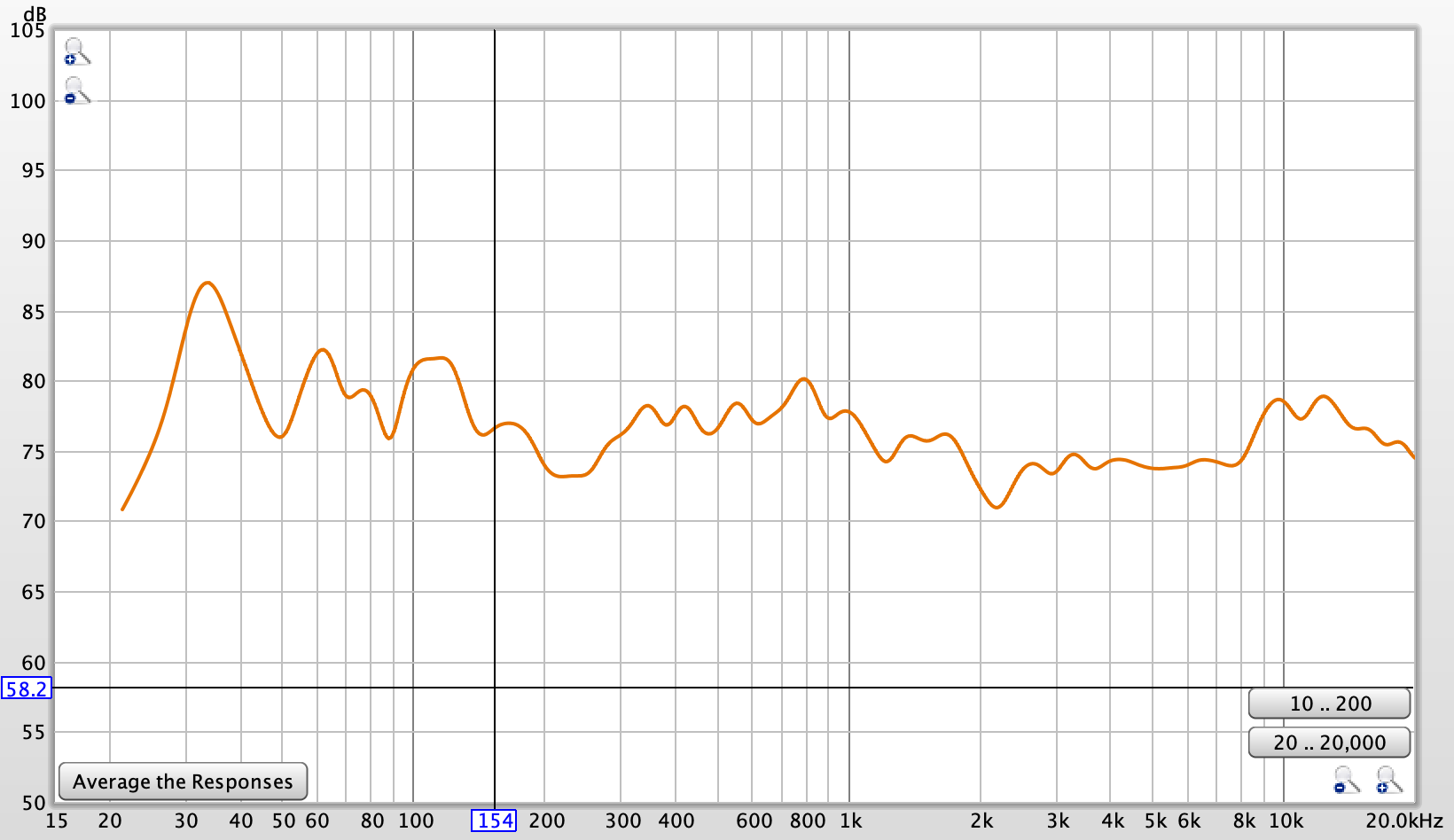

    Den enorme "festkulen" til EPS2 mellom 20 til 50hz har jeg ikke klart å bli kvitt, så nå har jeg satt den inn på aktiv deling. Alt under 100hz går nå til hjørnesubbene. Siste to målinger... Her har jeg justert +4db på EPS2 (grønn) ift hjørnesubbene. Begynner å ligne noe her... Får jeg flatet ut kurven endel FØR jeg kjører romkorreksjonen, så er det mulig jeg havner i mål. Har dog store bekymringer rundt dette dalsøkket ved ca 120-400hz...
    Norlenning
    30.03.2007
    2.542
    555
    Ble ikkje dette verre,ble jo et større søkk 120-400

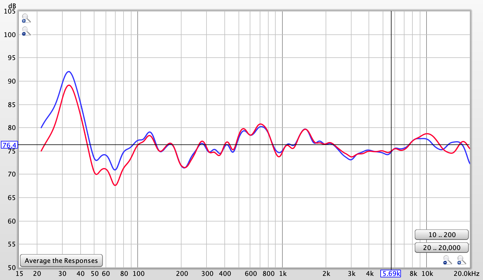

    Fikk til denne relativt snasne saken. Flyttet rundt og vinklet meg frem til. Her er deling satt til 100hz mellom EPS2 og hjørnesubber. Justerte så gain for å nogenlunde matche de. Kjørte romkorreksjonen... Kurven så knallfin ut etter (glemte helt av å ta skjermbilde av den). Prøvde så å spille musikk. Det låt ikke pent 😂
    Prøver litt av hvert idag for å bli jevne ut berg og dalbanen under 100hz på EPS2 . Her er målinger uten (blå) og med stuffing (rød) :LOL:
    Det hjalp jo litt på toppen, men gjorde bunnen dypere. Jaja, frem og tilbake er like langt. Jeg får bare fortsette å fikle med plasseringer og vinkler. Plutselig
    så sitter det vel som ei kule...
    Men, tror jeg får gi meg meg å spamme ned hele vennetråden med survet mitt. Dette er vel neppe særlig interessant for andre enn meg selv 😂

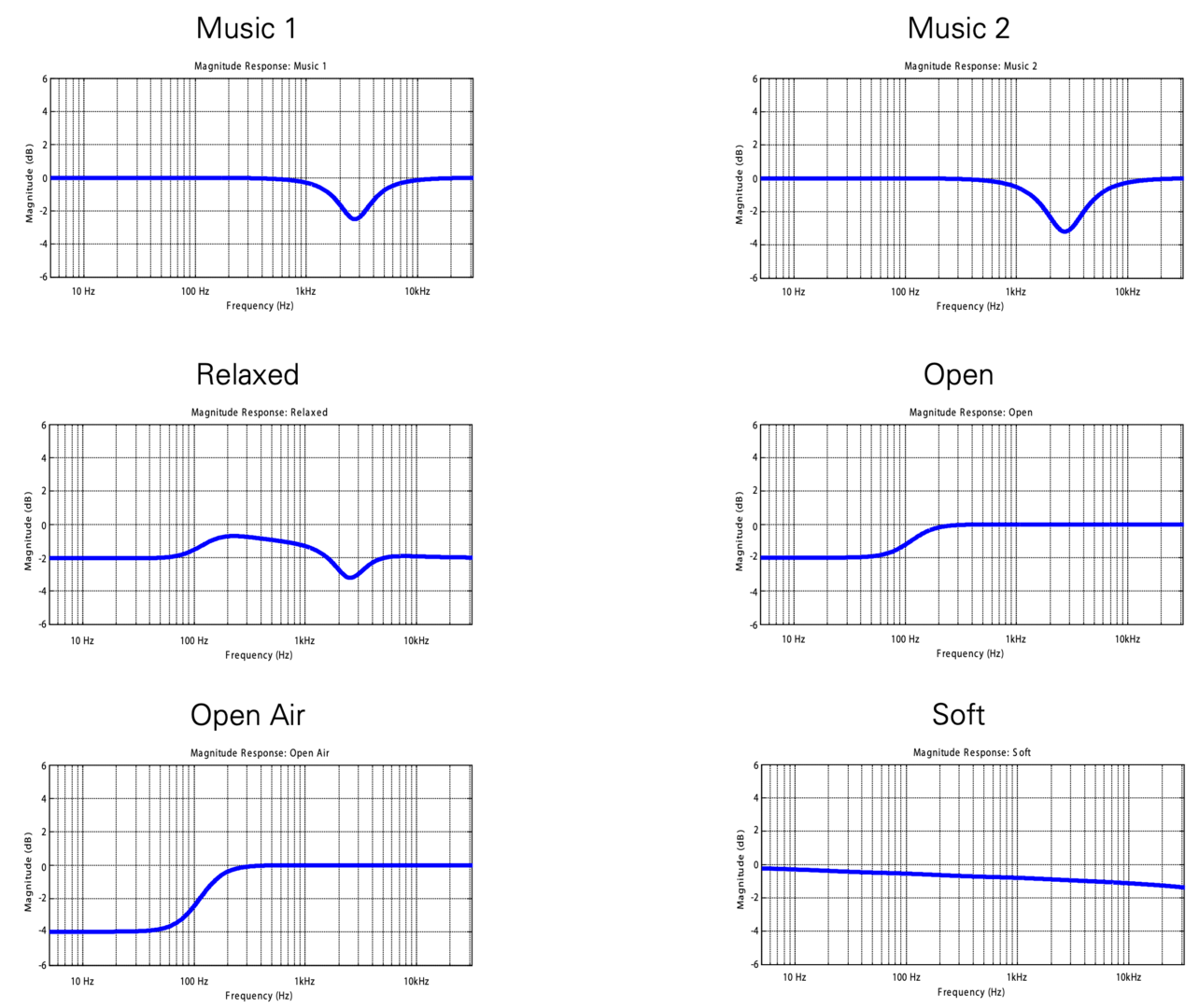

    De har jo også ulike "voicings" som man kan velge i, som også ratter ganske bra.
    Det er disse seks å velge blandt, i tillegg til "neutral". Så er det bare å sitte å trykke seg frem til en kombinasjon man vil ha... "Global" og "music 1", eller "lytteposisjon 3" og "open air" osv...

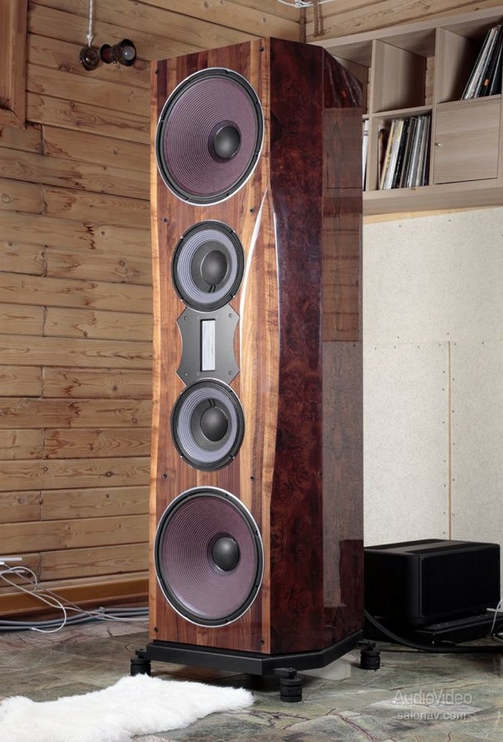

    Veldig fascinert av det siste rommet der. Høyttalernes overflatefinish, saueskinnene, gulvet, det vannskadde panelet, de tynne absorbentene, Ikea Kallas på skjeve, en grammofon i hjørnet på gulvet, ledningsrotet osv.
    Hvilke drivere bruker de?
