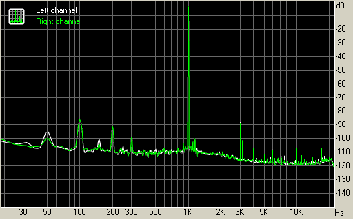

Jeg har en drøm om å bygge meg en tre-fire små(8 eller 10 tommer) trykkammer-suber med servo ala Armand og trådløs overføring. Disse skal spres rundt i rommet. Så langt har det blitt med fabuleringen. Først må jeg få klar dipol-frontene mine. Fikk faktisk litt tid innimellom barneskrikene til å jobbe litt med fresen i helga :)
Kandidat til trådløs overføring:
http://www.clasohlson.no/Product/Product.aspx?id=23611021
(Jeg har faktisk målt frekvensrespons og thd for denne, se vedlegg)
Noen som har noen tips til billige alternativer?
