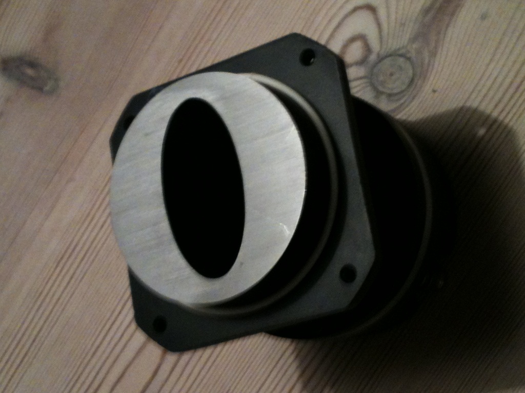

nå har jeg hentet BMS driverne og avtalt "workshop" med Grelv imorgen
da skal det designes filtre:
høypass på 3-600 og båndpass på 6k3
hornene det skal testes i i første omgang er Iwata 300 og TH4001 klone
er det verdt å gå videre på, blir det designet eget passivt filter tilpasset enten over midbasshornet på Trio
eller
rett mot basstårna på egnet frekvens 3-500hz tipper jeg
