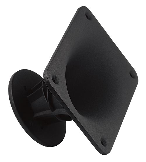

Noen som har tips til hva jeg kan bruke for å dempe ett alu horn av denne typen? Virker til å være mye "lyd" i hornet...

asfaltgummi matter fra Biltema
selvklebende
kapp til og legg på
varm opp med varmluftpistol så det føyer seg skikkelig inntil

Bruk en seig sementstøp, gjerne av typen med fiberarmering blandet inn i smeten, lag en primitiv forskaling, sørg for at innfesting osv. er inntakt. Billig og det beste.

Ikke-helt-herdende fliselim skal visst funke hvis man blander i diverse saker og ting av armering osv.
Bygger man opp et passende lag får man litt Goto-stuk på horna også ...

LMC sitt tips var det jeg på forhånd hadde tenkt på selv og nok kanskje det jeg går for da det er enklest og kanskje like bra..... elller?

det trengs masse/vekt imo
