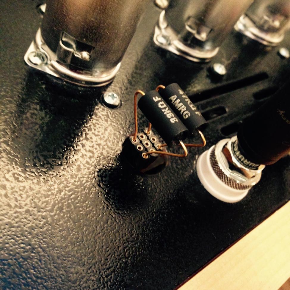

Slik ble det.
Fungerer veldig bra!
Nå er det plass til både motstand i parallell - og en kondis om nødvendig.
Her 19kOhm. Må enda lenger ned på denne PU-en:confused:
