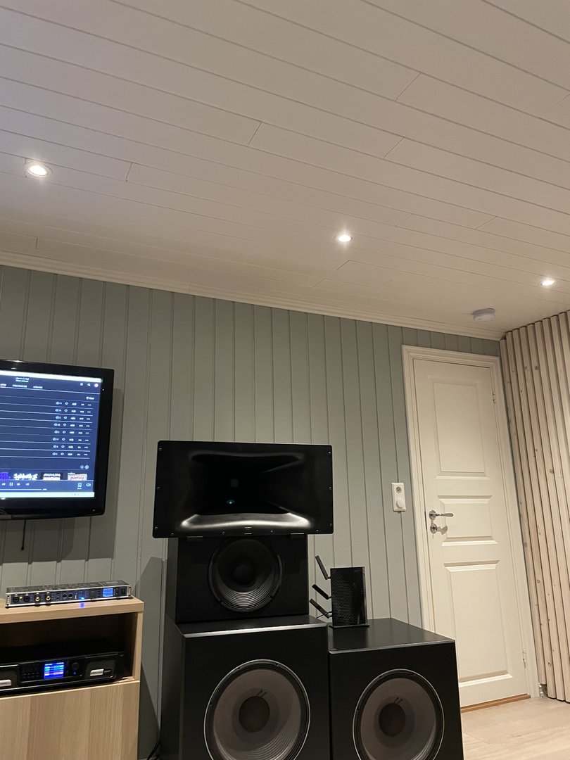

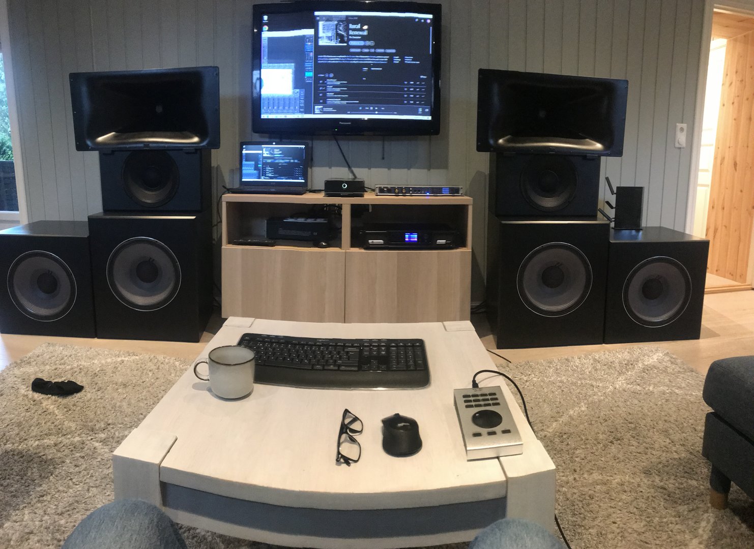

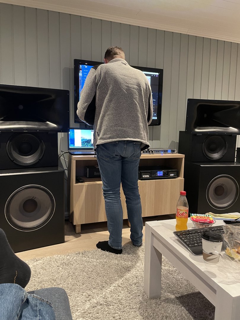

    Ble lyd for en halv times tid siden etter hjelp fra Arne😊 Funker fint. Må høre litt før det justeres noe mer😊
    S
    Slettet medlem 32125
    Staselig besøk i dag😄 Ole og Arne. Nå ble jeg faktisk satt helt ut. Veldig fornøyd nå etter at Arne fikk tunet litt i AL. Så bra har det ikke spilt før i denne kjeller stua👌 Takk for besøket av begge og takk for hjelpen.
    ArneM
    Dsp er et must !

    Har utvilsomt hjelpt med litt akustiske tiltak ja 😁
    Nå venter vi bare på neste runde i taket 😜
    Hyggelig som alltid Pål og Ole..
    Morro på svinge tryllestaven litt og at det gir resultater som svinger 🎶🎶🎶

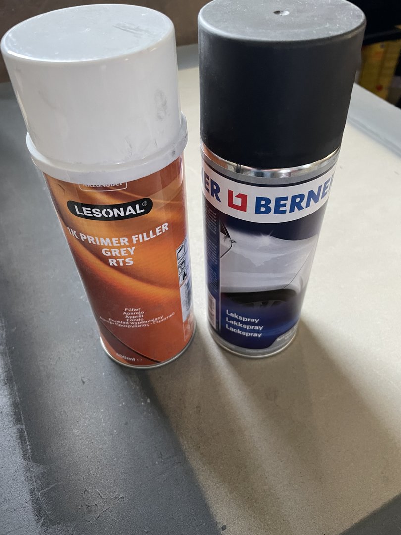

    Filler både fyller og grunner i ett. Pusse med 600 papir imellom strøkene. (3 strøk) Sort legges i tynne strøk. Da blir den sterkest og best. Ikke la deg friste å få full dekning i første strøk. Pusses mellom hvert strøk. Disse produktene er de som er best av alle i denne sjangeren. 😊 RAL 9005 sort silkematt.

    Kostbare produkter dette. Bruker du 3 strøk filler på hele kassen eller kun på sammenføyning/ hjørner? Jeg skal behandle kryssfiner av bjørk. Antar dette ikke skiller seg fra mdf.

    Først bare endeved en gang, så hele to strøk.
    Takker for flotte tips her på overflatefinish! Mitt kommende M2-prosjekt skulle egentlig lakkeres med billakk av proffer, men prisene på lakk er hinsides, regner med minst 10K for en sånn jobb med proft resultat. Så selv om produktene som foreslåes her er dyre, så er det kun småpenger sammenlignet med hva det koster hos lakkproffene. Det frister absolutt med en test av disse produktene, selv om finish kanskje ikke blir like bra som på lakkverksted.

    Det blir for stort og lakke med boks vel? Vil tippe en møbelsnekker tar 4-5 tusen for de kassene du skal bygge nå. Møbel lakken er billig konta bil lakken. Møbel lakk er også 2k så den holder mål.

    Jeg brukte en boks filler og tre sorte til de to små kassene…

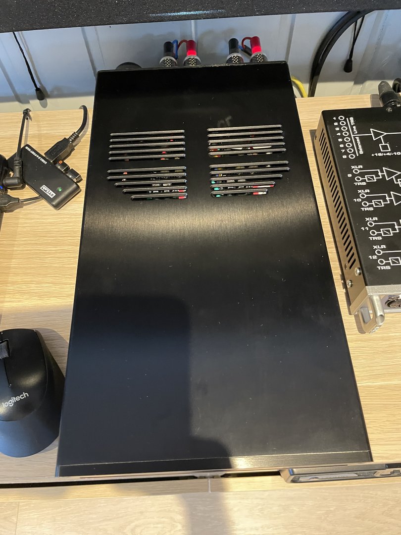

    Lenge siden jeg har vært innom. Er det den nye hodetelefonforsterkeren?
    S
    Er en eldre MAE 1 diy forsterker på 6,5 watt. Tror det var mange kokker som var involvert i prosjektet den gang. Inngangs rørene er egentlig ikke for audio bruk men noe medisin utstyr fra 50-60 tallet mener jeg. Overraskende bra lyd. Bruker den bare fra 800 hz og oppover. Den er lånt/på prøve av en kamerat. Den finnes også i en HP utgave. Da skal den være litt kraftigere. 9-10 watt. Hva HP står for aner jeg ikke.
    34.118
    34.114
    Gjettverk: High Power.
    Ante meg at den kunne være noe for horna. Det med hodetelefonrsterker var bare fjas. Mener å huske at Audiomix har drevet litt med disse MAE 1-forsterkerne, han har vel rør til.
    Veldig kult system du har, liker at ting er gjort pent, ikke noe haifairackfjas, og så får elektronikken bare se ut som den gjør.

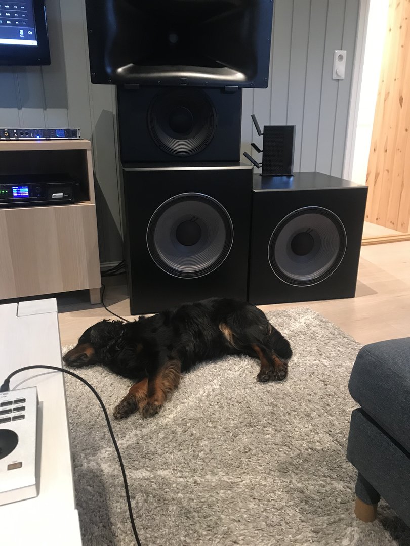

    Limt på litt bitumen plater på horna. Nå ble det stumt og dødt. Koplet tilbake purifi med ny målesveip osv. Mae spiller flott men mistet det store lyd bildet og 3 d sounden. Vokalene var i både høyre og venstre høytaller med mae. Nå er den rett frem og midt i fleisen igjen. Hva dette kommer av aner jeg ikke. Gain var nok litt lav også på mae (så det på frekvens responsen) ble noe rart med impulse responsen også på mae😅🎶🎶
    ArneM
    Dsp er et must !
    17.01.2012
    2.252
    2.595
    Haugesund
    38
    Nettopp 😬 Ehm kan sikkert legge på et par lag til med demping, så litt lite ut 😃
    Du kan ta ned gain på Crown for å utligne litt, den står sikkert på 34db....
    Sikker på at rørene er som de skal være?
    Men er nok ansett bedre kanalseperasjon på Purifi.
    Jeg sjekket med 13 db gain hos meg som jeg trodde VTV ampen, hadde men det ble for lavt 🤔
    Så må opp på 26 for at det skal bli nok futt 🎶🎶

    Crown stod på 26 db. Purifi står på 20 db. Prøvde 26, blir sus😜
