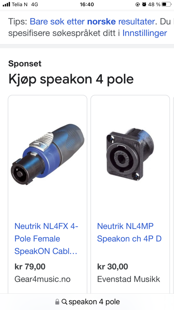

    Vil sterkt anbefale å bruke Speacon 4 polet eller enda bedre 8 polet da har du rom for å kjøre treveis i en og samme kontakt... 😜

    Bare kjøpe kontakter og plugger da….kan vel da bruke hva som helst av kabler inn i dette regner jeg med. Eller kjøpe kabel i mtr vare på 4-sound i Moss.

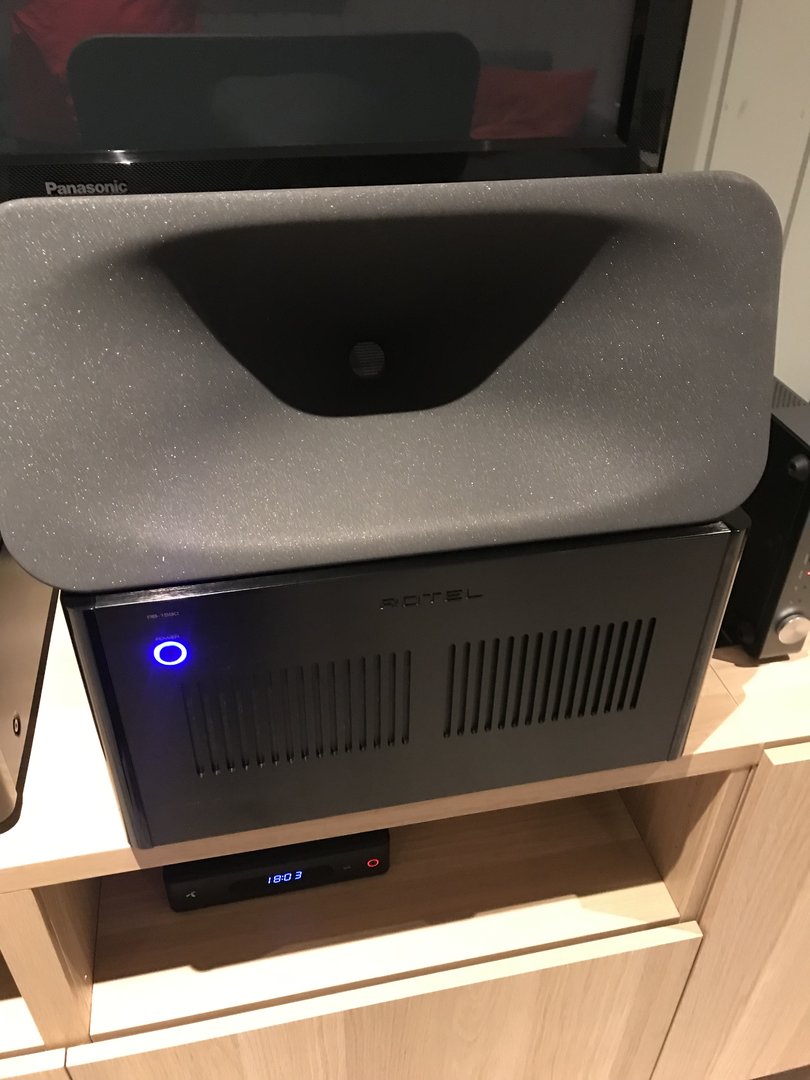

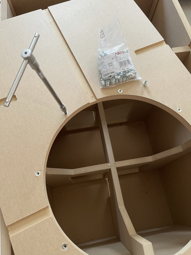

    Da fikk jeg disse i dag av Arne😊 De gml høytalerne ble også solgt i dag så da blir det noen uker uten musikk i kjellerstua.
    S
    Slettet medlem 32125
    Speakon hadde han også med👍 Takker for det Arne

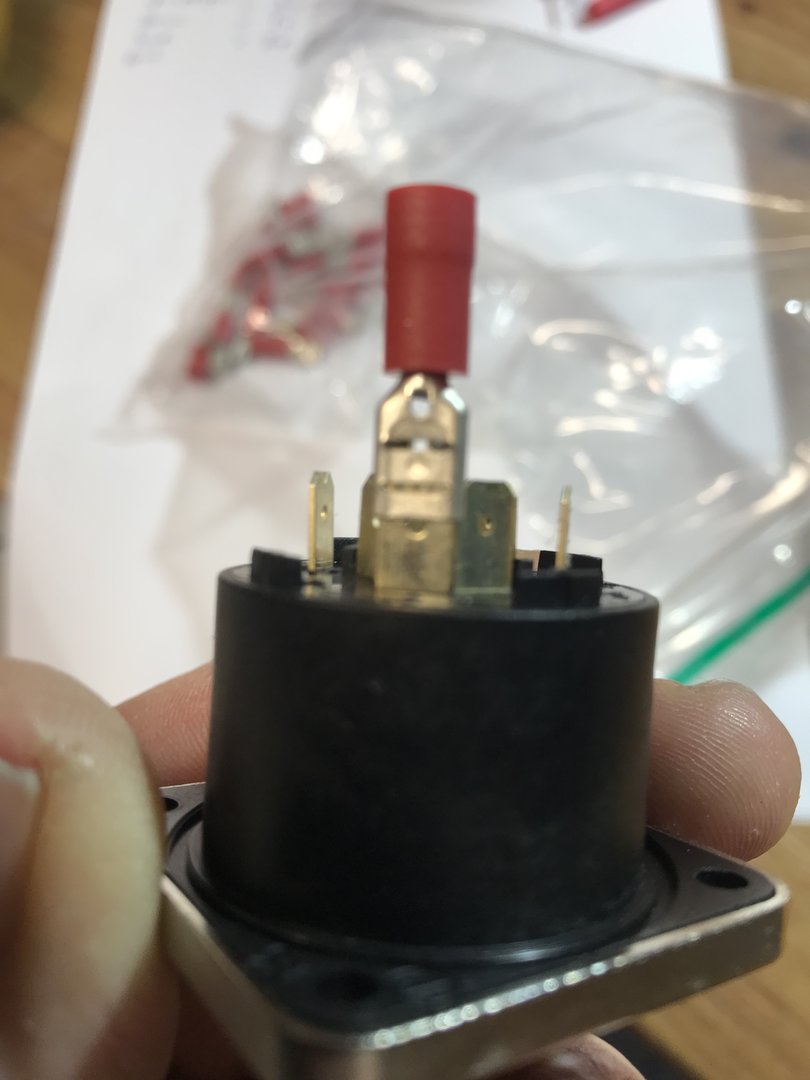

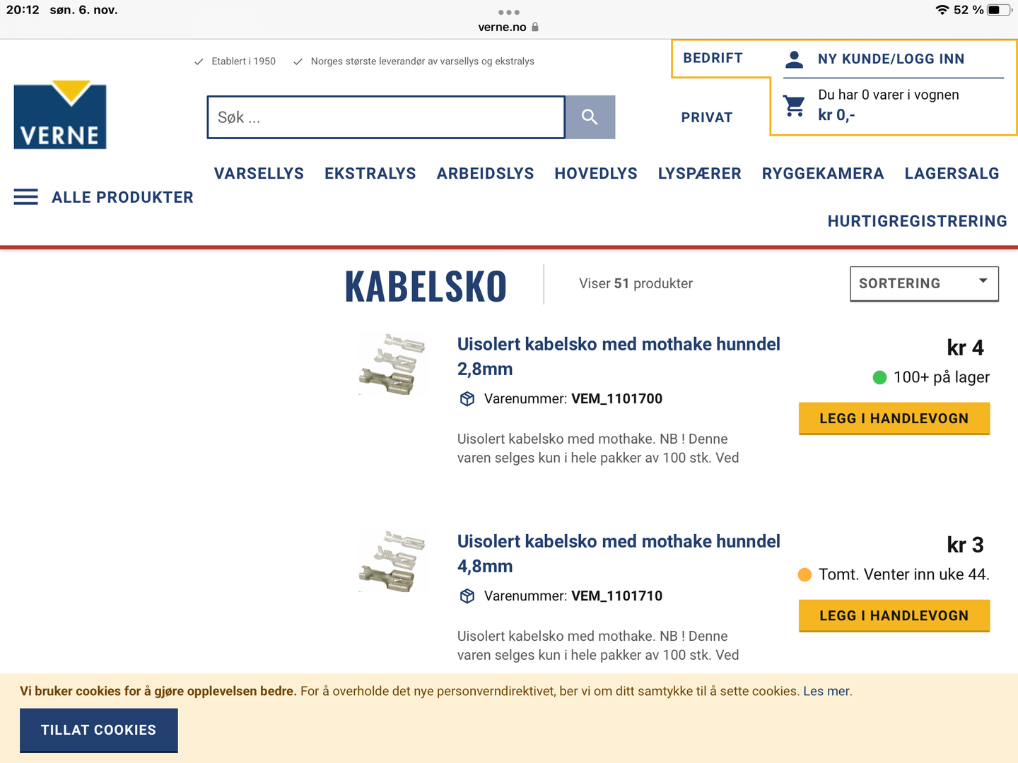

    Forresten, hvor kjøpes kabelsko som passer til Speakon?? Har slitt med å finne riktig dimensjon... Er det 4,5mm? Finner dem knapt.

    Så på kontakten jeg også. Tenker det blir loddebolten her jeg ? Gi gjerne en lyd hvis du kommer over noen små kabelsko😊

    Bilstereosjapper burde ha de, var der jeg fant mine. Når det er sagt, hva er feil med loddebolten (?)

    Selvsagt ikke noe feil med loddebolten.. synes bare det er litt upraktisk hvis jeg skal ha ut frontplata osv, og med korte kabler bak. Greit med hurtigkoblinger da... mulig det er bare meg :cool:

    Takk, tror 4,8mm er perfekt på Speakon :)
    Har foreløpig 6,3mm (som var det eneste jeg fant) og har brukt "tangtrickset" som nevnes men vil gjerne ha det perfekt ;-)

    Høyden bil og båtelektro i Moss har kabelsko som passer. (Rød) men det er bare å ta av isol så kan hølet justeres større og deretter loddes.
