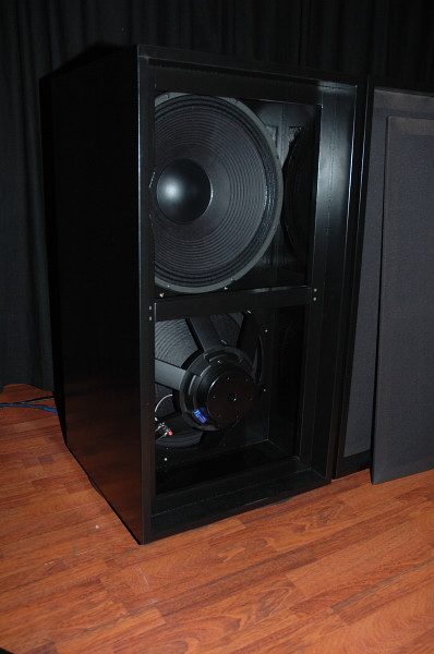

    H-rammer er en god løsning for å komme langt ned i bassen med dipoler. Mine egne H-rammer er ganske store, men det går fint å dra de ned til 20 Hz med en del EQ. De er 60x60 cm i bunnriss, og 112 cm høye. 2 stk 21" basser i hver.... og jeg har 4 sånne H-rammer. Det kommer 4 til i løpet av høsten.
    Dtomaso
    25.09.2007
    317
    41
    Takker for flotte forslag, har ein misstanke om at eg vil prøve meg på en slik H-baffel også :)
    Slik står de her nå, non forslag til innstillinger på miniDSP?
    Type filter, deling gain, Q osv? :)
