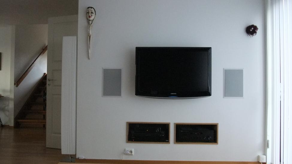

Her kommer det noen byggebilder:
Miljø bilde
Med hund, god rødvin og noe lett TV underholdning.
Boksene har samme kvalitet og teknologi som Bowers & Wilkins 800 serie.
Godt med isolasjon bak MDF platen, tok dessverre ikke noe bilde av dette. Nederst i bilde ser dere litt akustikkplater som kommer bak møbelet, disse hindrer at kablene kan lage vibrasjonslyder, og at viftestøy fra Mac Minien og PS4en blir forsterket.
MDF platene ferdig lagt.
Kablene på bildet er koblet feil, dette var mest for å teste om de fikk plass inni i boxene i veggen, de er koblet riktig nå. :)
MDF plate bakerst, med dobbel gips over.
Maling og sparkling gjort av en yrkesmaler, for å få så fine som mulig linjer rundt TVen.
Maling ferdig.
Test montering av møbel, for å sjekke at høyden er riktig og at det henger rett.
