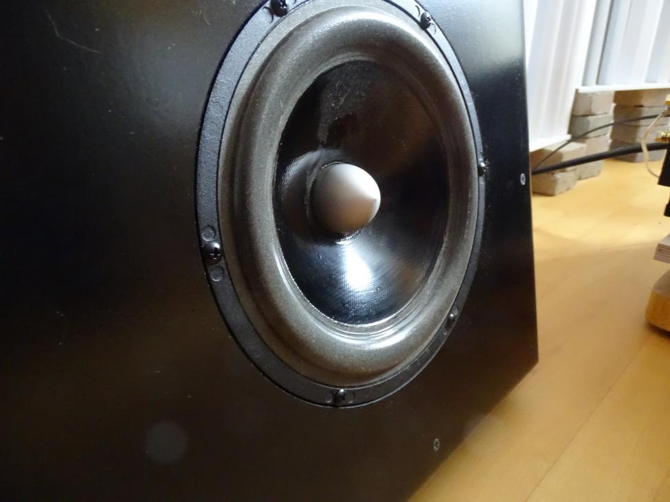

    Den ene af de to 8 tommer basser.
    Tråd ophængt efter Steen Duelunds princip. Faseplug. Dobbelt magnetmasse i forhold til standard. Samt påført sort Isopunkt.

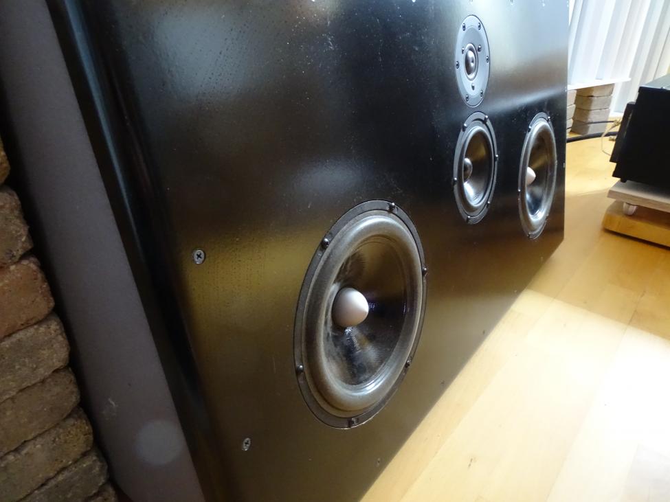

    Her er centerhøjttaleren trukket frem til fotografering. Ellers er det meste inde under hylden med fladskærmen, som er Samsung i 65 tommer.

    Du vil vel få en del gulvrefleksjoner som er ganske uheldige for lyden med den plasseringen?

    Den 65 tommer Samsung fladskærm er placeret optimalt, i den rigtige se højde. Derefter er centeren bygget på den fornødne plads, lige under fladskærmen. Det er selvfølgelig sådan, at det helt rigtige ville være, at have højttalerenhederne i samme højde, men det er ikke praktisk muligt grundet fladskærmen. Det ville kræve en projekter, med lyd gennemgangs lærred, som så har andre problemer.
    Forpladen på centerhøjttaleren har en hældning, der er anpasset til lytte afstanden, sådan at den peget mod lytteren nemlig mig. :)
    Diskant og mellemtone er placeret rigtig vertikalt.
    De to basser for en spejling fra gulvet, der må give en positiv forstærkning af bassen.

    Altså, først og fremst, når du monterer trådoppheng øker du jo både DC-komponenter og hever intermodulasjonsforvrengningen ganske formidabelt. Videre tar du jo utgangspunkt i ganske gammeldagse drivere med dertil gammeldags motorkonstruksjon. Det finnes eldre drivere som yter ganske godt mtp motorkonstruksjon, men nedslagsfeltet til ScanSpeak var hifi av den typen der de statiske T/S-parametre dominerer blant vurderingskriteriene. De overlot hele ansvaret for fluxstabilitet til et ikke altfor komplekst SD-system. Mange gjør det fortsatt, men det burde være rom for å komme et skritt videre på dette området i dag. Videre, er jo integrering i rommet en faktor, og når man nærmer seg Schröder og videre nedover er jo punktformighet det siste man bør etterstrebe.
    Hvis man skal sammenlikne med andre oppsett sier det seg selv at det må være nogen lunde optimaliserte ting. Jeg har hørt mye rart, innenfor ulike teknologiske retninger, som har spilt bra. Det handler ofte ikke om man har valgt digitalt eller analogt, dsp eller passiv deling, klasse AB eller klasse D osv, men hvordan tingene er koblet sammen og hvordan hver komponent får lov å operere under optimale betingelser. Å sammenlikne med et MK-oppsett tjener neppe til noe som helst interessant.
    Du vet helt sikkert like godt som noen annen at det handler om å optimalisere ting. Jeg gidder ikke ta noen diskusjon om hvorvidt en teknologi låter "clock radio", "plastikfjernelse" osv. Det jeg mener er at både i konfigurasjon og valg av drivere er det trolig mer å hente enn du aner. La meg ta et eksempel:
    Om du har en trådopphengt 8" ScanSpeak bass så kan den selvsagt ha sine kvaliteter. Etter hvert som du øker lydtrykket vil disse kvalitetene avta ganske betraktelig. Om du har 8 stk av samme bass pr side vil du få langt bedre romintegrasjon, du vil få langt bedre dynamisk respons, du vil få en massiv reduksjon i forvrengning ved samme lydtrykk osv. Det finnes drivere som ivaretar egenskapene sine bedre, og som byr på helt andre kvaliteter.

    Den Scan Speak 8 tommer er udvalgt af mange af Steen Duelund som rigtig god, som bruges i mine fronter og i centeren. To styk i hver højttalere.
    Rigtig mange kritiserede han synder og sammen, og mange af dem sad i meget dyre højttalere systemer. Jeg mener, at det er den samme, der bruges i det dyre Gryphon system. Enheden gør det så godt. Den er modificeret med Faseplug, dobbelt magnetmasse, Isopunkt på membranen for at modvirke opbrydning og så det famøse tråd ophæng, der gør at den spiller dybt ned i frekvens. En ting Steen Duelund gjorde meget ud af, var at luften skulle komme væk, når membranen arbejder, så den skulle være åben bagtil. Om den er blevet overhalet, er jeg ikke den rette til at vurdere.
    Det oprindelige højttalere projekt, som var en KEF højttalere med to plastik membraner i 8 tommer, blev udskiftet til disse samme med helt nyt konstrueret delefilter. Det gamle forstærkede og udvidede baskasse blev totalt ombygget af Modifix/Jens Gregersen til en fantastisk højttalere. Flere enheder er vi enige om, ville betyde lavere forvrængning, men andre problemer og hvor skulle High højttaleren så være?
    Vi er enige i, at det skal passe sammen og derfor er det så godt, at Jens Gregersen bygger for mig. Man når længere med håndbyggede og forfinede ting. Jeg finder dog sammenligningen med MK opsett meget relevant. Jeg kan jo godt sige, at mine højttalere lyder så godt. Jens Gregersen, Erlend Sætterdal og jeg har hørt dem samt nogle få andre fra Hifisentralen. Men MK opsett har man meget nemmere ved at lytte til og have en mening om. Jeg var selv meget begejstret for dem tidligere, men nævnte dem i min glæde over mine egne. Mine surround højttalere har en fabelagtig god 7 tommer bas og det betyder rigtig meget, i forhold til de små enheder der ofte bruges i surround højttalere også i MK opsett.

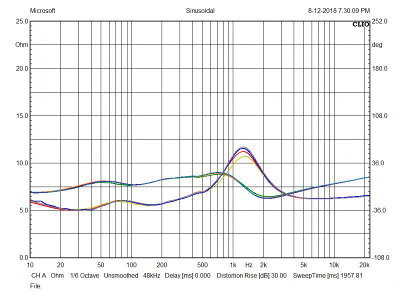

    Har du måledata, der underbygger dette? Steens trådophængte enheder er alle, bortset fra de første Coral Beta 8, der blev brugt i cementhornet, beregnet på anvendelse i lukkede kabinetter med kontrolleret utæthed, hvorved den indesluttede luftmasse, sammen med den øgede magnetmasse, modvirker uhæmmede membranudsving. Hvad der vindes ved trådophæng er, udover lavere resonansfrekvens, en bedre impulsvillighed/evne til at gengive transienter.
    Dessverre har jeg ikke dette for hånden. Det ble gjort noen forsøk for omkring 12-13 år siden av en DIY-er. Han fikk hjelp til å gjennomføre dette av en ansatt på Seas. Jeg var selv litt involvert i dette med begge to da jeg fant eksperimentet interessant men fryktet noen utfordringer som også, dessverre må jeg si, ble bekreftet. Men la meg forklare litt mer hva som skjer, hvorfor og litt om hva slags allmenn kompetanse man kan studere på området.
    For det første, og det er en vanlig parameter i høyttalermotorer av denne typen, har man på den ene siden et forhold mellom det permanente magnetfeltet og den strøm som går gjennom spoletråden. Dette omsettes i kraftfaktoren med enhet N/A eller Tm. Retningen på denne avhenger av strømretningen. Dersom man avmagnetiserer permanentmagneten og da måler kraftfaktoren vil man måle en betydelig svakere kraftfaktor, men den vil alltid ha retning innover, uansett strømretning. Denne faktoren blir ikke borte når man magnetiserer kretsen, den er bare en del svakere enn den normale kraftfaktoren. Hos Klippel måler man gjerne dette som det de kaller "Symmetry range". Det viser hvordan nullpunktet vandrer relativt til slaglengde. Imidlertid vandrer også symmetripunktet relativt til strømstyrken. Man kan for eksempel se for seg at man gjengir en tone på 30Hz. Det gir mye slaglengde men svært lite strøm. Så gjengir man en tone på 150Hz, noe som gir svært lite slaglengde og mye strøm. Da får man en betydelig større forskyvelse av nullpunktet enn man får ved lave frekvenser. Det man ofte søker når man designer et oppheng er å få til et oppheng som er stivt nok til å kunne håndtere den aktuelle strømstyrken helt enkelt. Trådopphengene, slik Steen beskrev dem, har svært høy Cms, altså de er veldig myke. Dette får driverne til å miste evnen til å sentrere selv.
    Som vi alle vet består jo musikk av flere samtidige frekvenser. Man kan gjengi eksempelvis en 30Hz tone og få et positivt måleresultat. Man kan også få det samme med en tone på 150Hz. Man kan sågar til og med måle en utmerket impulsrespons. Men i det øyeblikket man tester hvordan ulike nivåer av de to tonene påvirker hverandre vil man raskt oppdage at de påvirker hverandre svært mye.
    Om man leser Robert Werners artikkel om sentrering av spole i X-aksen (LIS 2018) får man en fin innføring i hvordan disse parametrene ligger ett nivå opp i forhold til tradisjonelle standardmålinger, og således representerer en aldri så liten hodepine for QC i produksjonslinjer om man da ikke implementerer en utvidet målemetode. Spesielt interessant er når han tar for seg forholdet mellom sentreringsavviket og hvordan stigningstallet på BxL-kurven fører til en hel rekke ulike forvrengningsmønstre.
    I lyset av dette vil man dermed også lett forstå at selve sentreringen er ett problem, men et annet er at man tilfører et langt mer komplekst utvidet forvrengingsbilde som er mindre forutsigbart fra enhet til enhet grunnet utfordringene med å kontrollere produksjonsavviket.

    Drossel, du må komme og lytte til de højttalere, og medbringe musik med god bas. De to 8 tommer Scan Speak har 130 liter at boltre sig på samt to kraftige monoblokke, du selv har bygget. :D

    Tak for dine indlæg Snickers-is. Det er altid godt at revurdere alting igen. Om motoren er gammel eller ej, er jeg ikke den rigtige til at vurdere; men jeg kan vurdere at den samlede højtaler gør det så godt. Højttaleren forsvinder i lydbilledet og der er flot dybdeperspektiv. Det er fantastisk arbejde som Jens Gregersen / Modifix har bygget. Han er detaljens mand.
    Dyb bas spilles bedst med store membraner. De kobler bedre til rummet og bliver mere fysisk. Som jeg har nævnt tidligere, så spurgte jeg Modifix for længe siden, der har bygget alle mine højttalere, hvordan skulle den bygges, hvis man begyndte helt forfra. Svaret var, at der skulle en 12 tommer bas i. Jeg kan så tilføje, at der skulle også den samme diskant enhed , som der sidder i min centerhøjttaler. Den er fremragende, og bedre end den Ringradiator, der er modificeret af selveste Steen Duelund, der også har konstrueret den. Men SB er bare bedre i mine øre.
    Men jeg sad og lyttede til musikken, og Erlend husker jeg, har mere hug i bassen, og jeg har mere dybdeperspektivet. Højttalerne er rykket frem i rummet. Men jeg har jo en LFE / subwoofer med en 18 tommer bas i et 325 liter kabinet, placeret ved bagvæggen. Den blev koblet til og der blev delt ved 60 Hz. Det hjalp rigtig meget. Bassen giver lige det der mangler uden at give sig til kende.
