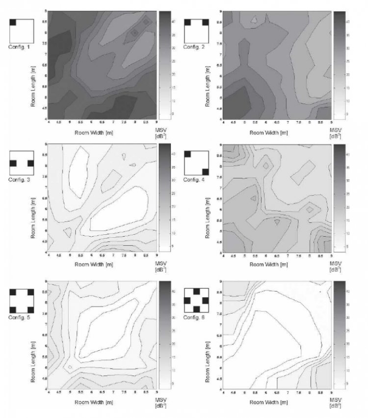

    Welti og Devantier har undersøkt dette [1] og kom fram til at to basskassar er betre enn ein. Dei fann òg at fire er betre enn to. Den øvste figuren syner nokre plasseringar foretrekkte i [1]. Dei underste figurane syner lydtrykksnivå for nokre plasseringar. Men du bør ikkje ta desse plasseringane alt for bokstavleg. I dei fleste rom er det møblar og andre ting som fører til ulikt mønster av ståande bølgjer. Så det beste er å prøva seg fram, sjølv om det kan vera vanskeleg å finna høveleg plass til store basskassar.
    Referanse
    [1] T. Welti and A. Devantier, “Low-frequency optimization using multiple subwoofers,” J. Audio Eng. Soc., vol. 54, pp. 347–264, May 2006.
    Vis vedlegget 562054 Vis vedlegget 562055
    Referanse
    Hender det at du skriver sånne søte lapper til kona di? Og om det skjer, har du da nummerert alle de eksterne referansene og listet dem opp nederst på lappen?
    EDIT: Er er det et slags gjennomsnitt av hele frekvensområdet de har benyttet i disse diagrammene? Det er jo egentlig ikke så veldig interessant i og med at det vi er ute etter er den modale oppførselen, og ikke summen av frekvensene.

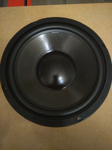

    Synes disse Monacor-elementene har nokså puslete Xmax til sub-bruk. 5,4mm er lite til en 12" å være.
    Eller blir den modisisert på Duelund-vis med trådoppheng osv?
    Johan-Kr
    De får ikke tråd ophæng.
    Modifix der bygger for mig, er vild begejstret for disse Monacor, og det er derfor de bliver brugt. Jeg har hørt dem i Drossels højttalere, og de har en fremragende basgengivelse.

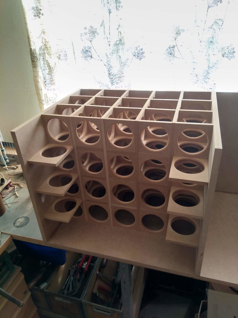

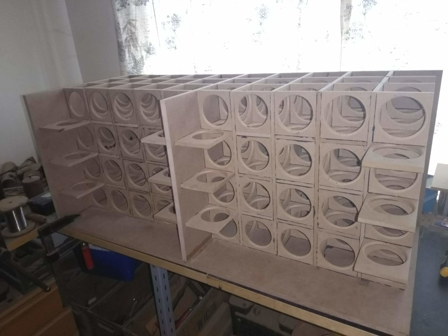

    Er det utelukkende bare positivt med så mye avstivning? Det går jo ut over innvendig volum på kassene.
    Dali Epicon lager høyttalerene sine uten for mye krimskrams innvendig og påstår det er bra for lyden.
    Sven_Palvig
    10.02.2002
    4.294
    2.101
    Sjælland. Danmark.
    Dali Icon lager høyttalerene sine uten for mye krimskrams innvendig og påstår det er bra for lyden.
    Ja det er det. Det er et interessant spørgsmål.
    Min egen teori er, at højttalerenhederne skal arbejde frit. Det er en luftstrøm der pulser frem og tilbage. Der skal ikke være en væg tæt på enheden. Jeg mener at nogle store kasser er godt. For lyden.
    Det er vigtigt med et stærkt kabinet, der ikke giver sig, men videregiver dynamikken og lyden. Et Matrix kabinet er et stærkt kabinet. Det er en idé fra Steen Duelund, som Modifix bruger.
    Måske Dali Icon er for lille et kabinet. Jeg kender ikke deres begrundelse. Men afstivningen skal gøres meget fornuftig, så luften kan passere rundt, og det kan den i et Matrix kabinet. Det gør det meget mere besværligt og tidskrævende at bygge, men bare det giver vellyd. (y)

    Jeg spurgte konstruktøren af min kommende subwoofer nr. 2 og Modifix sagde:
    Der er så mange flere veje rundt i kabinettet, end i et uden matrix eller kun med en mere enkel afstivning, at volumen af matrixopbygningen på det nærmeste annulleres.
    Samtidig vibreres en stor del af rystelserne i kabinettet til varme, ved omfattende brug af en blød lim (Danalim, Montage Ekstra, 292.) Energi kan jo ikke, som sådan, fjernes, kun omsættes til anden energi.
    Enhederne opfatter kabinettet som større med matrixen.
    Der er klart for det bliver billigere og de tjener flere penge på tom snak.
    Har du noe dokumentasjon/målinger på dette? Tenker om dette er tilfellet så vil "volum" bli større og større dess "mer matrix" i kabinettet..
    Drossel
    05.05.2012
    11.212
    3.811
    Ikke andet end det var Steen Duelund ord som jeg tager for gode varer. Matrixen i kombination med afstemt dæmpe materiale ændrer på fjederen som enhederne ser.

    Dempematerialet er en ting og det er målt og avgjort har betydning, gjerne opp til 15%. At avstiving skal gjøre at elementet ser mer volum har jeg ikke hørt før. Godt mulig det er slik men kunne tenke meg en god forklaring og "bevis/dokumentasjon" på dette.
    Drossel
    05.05.2012
    11.212
    3.811
    Det er jeg desværre ikke istand til. De mange huller som enheden ser skulle påvirke den modsat rettede "fjeder". Går ud fra at Duelund havde sine årsager for "påstanden".
    Jeg spurgte Modifix om netop dette:
    Det betyder at kabinettet virker større?
    Ikke nødvendigvis .. hvis vi havde at gøre med større mængder glasuld/stenuld, kunststofstopning, kunne der være en smule bevægelse i dette materiale, der kan virke som et tilsvarende større kabinet. Det undgår man helst i dag ..

    Specielt med fronthøjttalerne, er det ikke ønskeligt, at der kommer lyd ud af siderne på højttalerne. Matrixen dæmper en del.
    Selve konstruktionen afsluttes med et tykt lag filt, der dæmper evt. kabinetsvibrationer. Til sidst afsluttes det med et lag pyntestof. Jeg synes, at det er pæne højttalere med sorte fronter og mørkegrå sider.
    Så du mener Modifix hved mere end Duelund om emnet? Jeg sagde til Steen "Hvad med alt det matrix det gør jo kabinettet mindre". Fik svaret " Det behøver du ikke tænke på. Tværtimod virker det modsat". Det husker jeg stadig efter 20 år. Altså inclusive dæmpe materialet selvfølgelig.

    Modifix skrev jo: At volumen af matrixopbygning, at den nærmest bliver annulleret. Mere masse i kabinetet med fordel af afstivning, virker som at matrixen ikke gør volumen mindre.

    Her er en artikkel jeg fant.
    Fant ikke referanse til at element ser større volum ved bruk av matrix avstiving.
    Det er endel fordeler (mindre kassevibrasjoner) ved slik avstiving og noen ulemper (kompleks, fordyrende). For en riktig diyer kan man like gjerne gjøre det dersom man kan :)

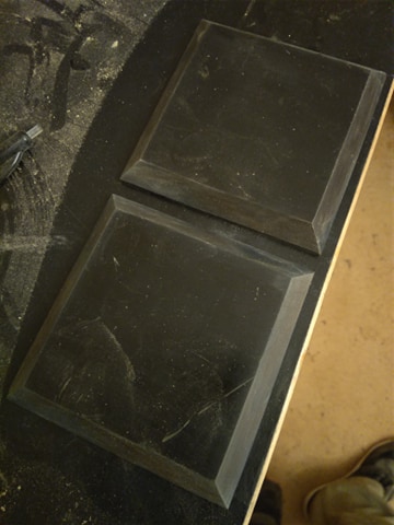

    Pladen til subbens højttalere bøsninger før bearbejdet.
    Vis vedlegget 664201
    De er da i allehøjeste grad bearbejdet! Du ved vist ikke hvor længe det tager at rette den fas op, med sav, sletfil, korn 400 og slibesvamp??
    Bare for at ødelægge den store flade med gravering, på min tunge Kuhlmann-pantograffræser .. ;o)
