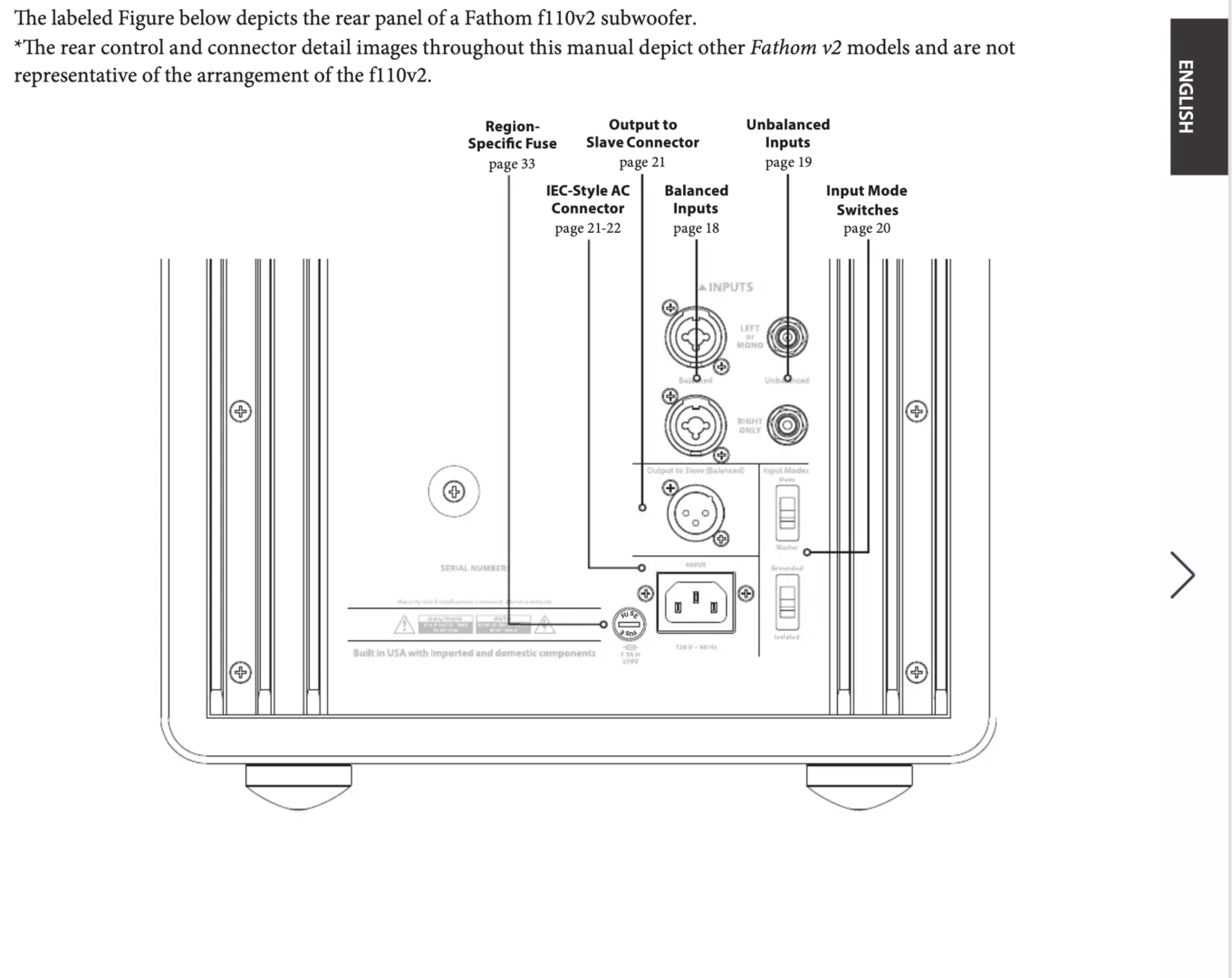

Ja som nevnt i overskrift så ble det et strømbrudd. Den var koblet på en padde m/sikring. De andre produktene som var koblet på virker som normalt. Subben kommer ikke tilbake til liv igjen. Er det noe jeg kan gjøre selv, eller må det repareres hos importør? En annen ting, jeg leste litt om at det er et problem med den, ulempen er at jeg har kjøpt brukt så garanti er borte.

Tusen takk for svar så langt, det er jo selvsagt ikke f212, det er f112 v1.. Og det er ingen sikring på den :(
