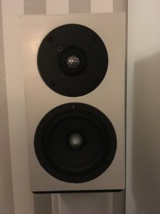

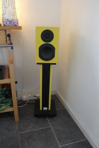

    Tenkte jeg kunne legge ut litt om mine anlegg og etter hvert litt om de komponentene og systemene jeg har hatt mens jeg har bodd her i London. Det jeg eier og har eid har alt vaert paavirket av at jeg bor i Storbritannia og de hifi produktene som designes og lages her. Kjente merker som har vaert innom inkluderer Arcam, Cyrus, Naim, B&W, Cambridge Audio med flere. Ett stort bruktmarked og tilgang til eBay med stort sett jevne priser har gjort bytting og testing av brukt utstyr mye mer tilgjengelig enn det var i Norge
    Etter aa ha flyttet inn i nytt hus i fjor, vi har klart aa sette opp et lite system i kjokkenet og hovedanlegget i stua. Vi driver fremdeles aa planlegger oppussing i stua, saa har valgt aa legge ut det vi har i kjokkenet i forste omgang. Er ikke akkurat super-hifi, men har alt vi trenger til musikk til maten og naar man jobber hjemmefra.

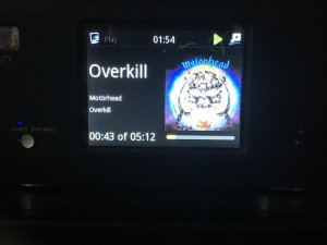

    Kilden er en Cyrus Streamline alt-i-ett boks. den har standard utseende for et Cyrus produkt med halvparten and normal vidde for en hifi komponent. Den har 2x30 watts forsterker, streamer for lokalt nettverk og vil ha Tidal naar jeg faar oppdatert software. Den er en helt grei alt-i-ett enhet som jeg syntes laat bedre enn Naim UnitiQute som var i samme prisklasse og ellers veldig lik spesifikasjon. Naim har per idag en bedre app og er mer fleksibel, men jeg er fremdeles mer fornoyd med lyden fra denne lille boksen
    Hoyttalerne er selvbygg, basert paa et Troels Gravesen design. Er kjempefornoyd med kjokkenlyden, og blir ikke mange forandringer her med det forste. Min bedre halvdel valgte fargen, og maa innromme at jeg liker dem slik. Lyden kan vel beskrives som noytral, med litt trykk i bunnen ved normalt volum. Dette oppsettet klarer ikke aa levere enorme lydtrykk, men henger fint med ett godt stykke oppover.
    Hoyttaler
    Cyrus Streamline
    Cadence - Cyrus kontrollapp - enkel, men grei nok
    Kjokkenet - slik det er i per i dag. Ikkeet optimalt oppsett, men det tre unger og alt som kommer med dem saa er dette saa bra som det kan bli...

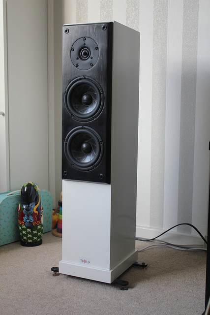

    Her er noen bilder av oppsettet vi har i stua. Stua er fremdeles ikke pusset opp etter innflytting, så teppegulv og farger er ikke slik vi vil ha det - blir heltre eikegulv en gang i fremtiden. Men det tar tid og energi å få gjort.
    Høyttalerne er fra ett design fra Troels Gravesen, kalt Ellam2.5. De er en 2 1/2 veis konstruksjon, med elementer fra Scanspeak. De har to 5 tommers bass/mellomtone og deres spesielle diskant med en plugg i midten. Jeg la litt ekstra i disse med Superior delefilterkomponenter. Alt av kabler er fra Chord (Rumour), etter at jeg prøvde mange forskjellige kabler i ett tidligere par jeg bygde. Må innrømme at jeg ikke er av typen som mener at 2 meter med kabel til tusenvis av kroner gjør noen stor forskjell, uten at de også bytter all kabel inne i høyttaleren samtidig - og vet etter å ha prøvd at det å bytte all kabel innvendig til samme type som mellom høyttaler og forsterker. Noe jeg bestandig nevner til alle som har dyre kabler de skryter av (håper ingen ble krenket nå :))

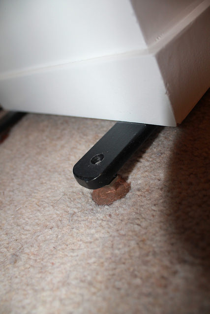

    Etter at vi flyttet inn her, jeg fant en tweak som virket bedre enn kabler og liknende. Jeg la en mynt under hver spike på begge, og lyden ble fantastisk mye bedre. gjorde meg overbevist om at det å få høyttalerne til å stå støtt på gulvet er noe av det viktigste for god lyd.
    Her er den ene høyttaleren
    Her er min tweak for å sikre at de står sikkert på gulvet - total kostnad er 16 pence...

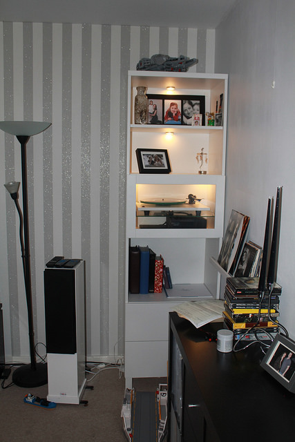

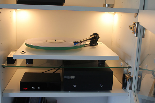

    Platespilleren hat vi måttet gjemme i et skap fra IKEA. Tre små barn gjør dette nødvendig de neste årene.
    Var i utgangspunktet litt skeptisk til kvaliteten på skapet, men etter å ha brukt fire store skruer till å feste selve rammen i betongvegg i tillegg til at det står på betonggulv (desverre med teppegulv), så har det blitt greit. Skapet har fått et dunk nå og da av leker og små barn som springer rundt, uten at pick up har hoppet en eneste gang. Selve spilleren står på sorbotane på glasshylle. Virker som det isolere godt nok
    Spilleren er en Rega RP3, med ekstern PSU. Platespillerforsterkeren er fra Musical Fidelity, M1LPS. Testet denne hos Bartlett's Hifi her i London opp mot Rega's Fono MM og Aria. Fant denne mye bedre enn Fono MM og i mine ører fullt på høyde med Aria, dog med en annerledes lydprofil. Fant M1LPS til å låte renere eller kanskje klarere enn begge Rega produktene.
    Skapet i hjørnet
    Med døra åpen
    Med døra lukket

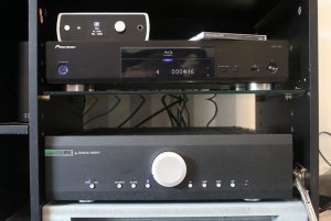

    Elektronikken i stua består blant annet av forsterker fra Musical Fidelity - M6i. Liker denne veldig godt, og jeg har prøvd en rekke forsterkere over de siste årene sammen med høyttalerene mine. Har masse kraft og er åpen og ærlig med stort og fint lydblide. En kamerat var innom for noen uker siden, og vi fikk testet litt med Amplifier's siste og noe gammel Lou Reed på vinyl. Hans kommentar var at oppsettet mitt var klart og litt for lyst og detaljert for hans smak. Han har eldre Naim selv, og jeg finner hans oppsett litt mørkt og ullent, spesielt i diskanten.
    En av kildene mine, er en blu ray spiller fra Pioneer (som drivverk) sammen med en DAC fra Denon. Jeg har virkelig sansen for denne DACen, og den er utrolig mye bedre enn den som er inne i blu ray spilleren. Må innrømme at dette ikke blir ofte brukt, da streaming og vinyl har stort sett overtatt. Oftest er det DVD og blu ray som spilles på disse. Elsker liveopptak av konserter og har mange blu ray plater med diverse konsertopptak
    Selve stereobenken er virkelig klar for dynga. Den har vært i bruk i over 10 år, og minst to flyttinger. Den er grei nok for å holde ivrige barnefingre unna volumkontrollen, men dette problemet blir forhåpentlig borte ettersom yngste avkom blir eldre. Hun har mye mindre interesse for anlegget nå for tiden, så det er kanskje på tide med noe nytt som del av oppussing av rommet
    Forsterker, blu ray og DAC

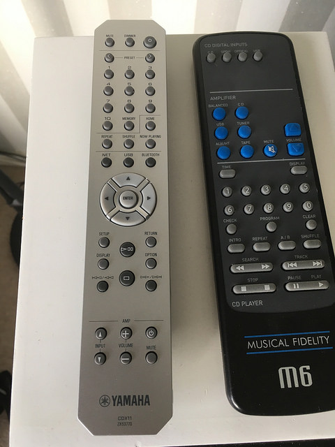

    Siste del av anlegget er streamer, hodetelefonforsterker og en TV boks fra SKY.
    SKY har et par fine kanaler for musikk - SKY Arts og BBC 4 har mye bra, fra Classic Albums til konserter, som jeg kjører ut via digital coax til Denon DACen. Stereosignalet er 320 kbps, men låter greit nok
    Hodetelefonforsterkeren er en Rega Ear. Veldig fin lyd via Shure SR-60 eller Musical Fidelity MF200 hodetelefonene mine. Bruker ikke hodetelefoner nok hjemme til å forsvare å koste på meg dyrere oppsett for dette.
    Streameren er en eldre modell fra Musical Fidelity, M1 Clic. Fungerer helt greit, og lyden er ikke å klage på. Men den er nok snart "for gammel" for teknologisk fremgang og forandringer i lyttemønster. Den har internettradio, tre digitale innganger + USB og iPod inngang i tillegg til streaming fra lokal server / NAS. Men den har ingen støtte for strømmetjenester og jeg ser for meg at dette gjør at den blir byttet ut snart. Den hadde en app for iOS som fungerte helt greit, men mangel på støtte for 64 bit har gjort at den ikke fungerer lengre. Alternativet er å bruke appen for ProJect BoxDesign da denne fungerer helt fint, men den er ikke like brukervennlig som den originale. I tillegg har den ikke digital utgang. Men kanskje noen vil kjøpe den siden den kan ha ChromeCast inn og er en helt habil forforsterker med full fjernkontroll.

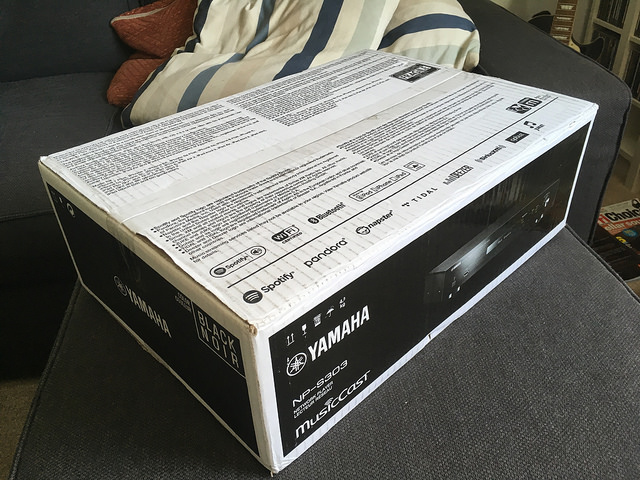

    Jeg vurderer nå produkter fra Yamaha med MusicCast som erstatning. De eldste ungene begynner å bli interessert i å ha musikk på rommene sine og MusicCast vil gi dem frihet til å bruke tjenester og NAS basert musikk via produkter fra Yamaha her, og i tillegg ha muligheten til å bruke anlegget for musikk hvis de vil. Prøver så godt jeg kan å lære dem verdien av god lyd :)

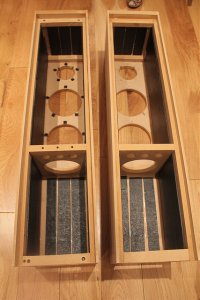

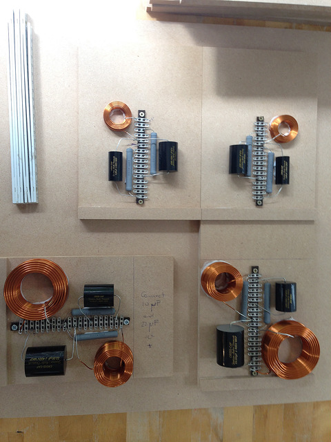

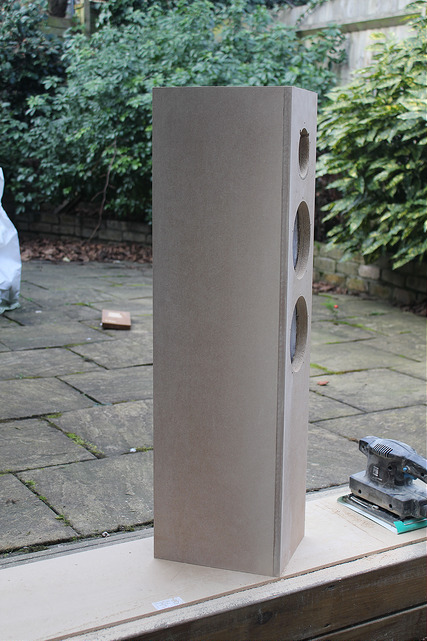

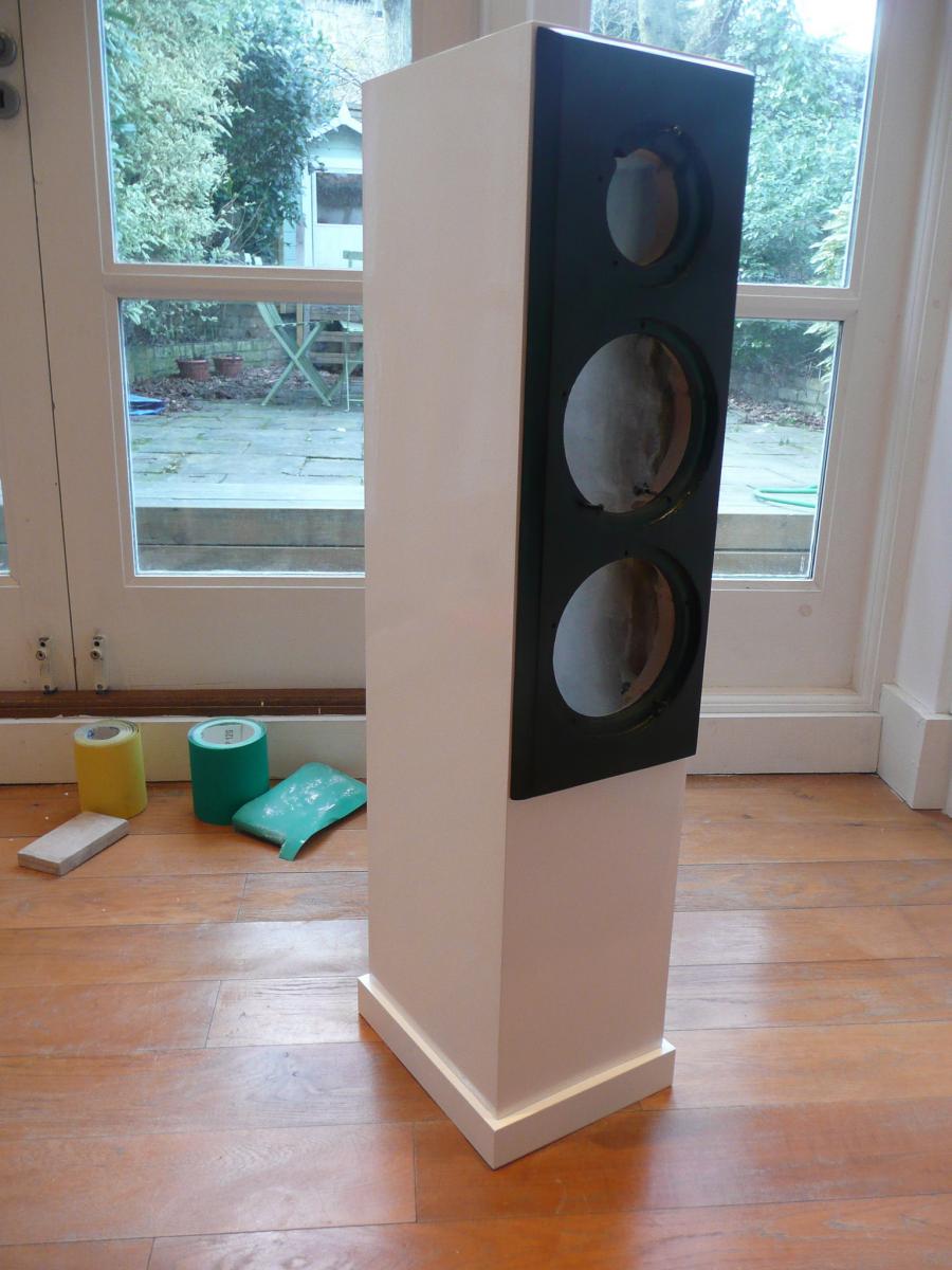

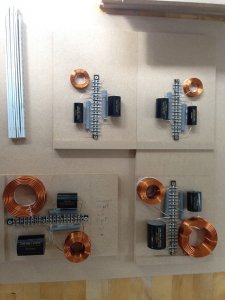

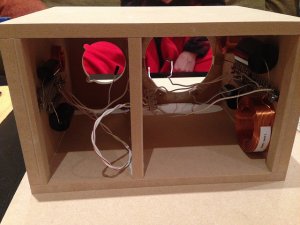

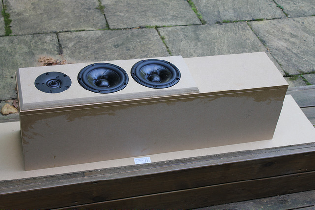

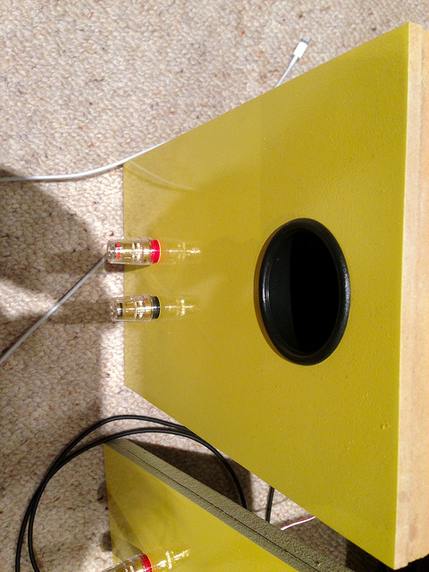

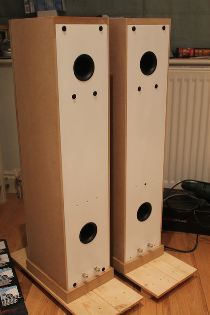

    Her er noen bilder av konstruksjonen av Ellam 2.5
    Er over 3 år siden de var ferdig, så nå vurderer jeg å bygge nye kabinetterfor dem. Dette fordi jeg laerte mye gjennom byggeprosessen og fant bedre måter å gjøre ting på når jeg bygde kjøkkenhøytalerne senere.
    Tror jeg blir å lage de nye kabinettene med 5% helling bakover (istedenfor justering via spikes, som nå) og dypere og muligens buet kabinett bakover. Og jeg skal teste litt annen demping enn hva jeg har nå.

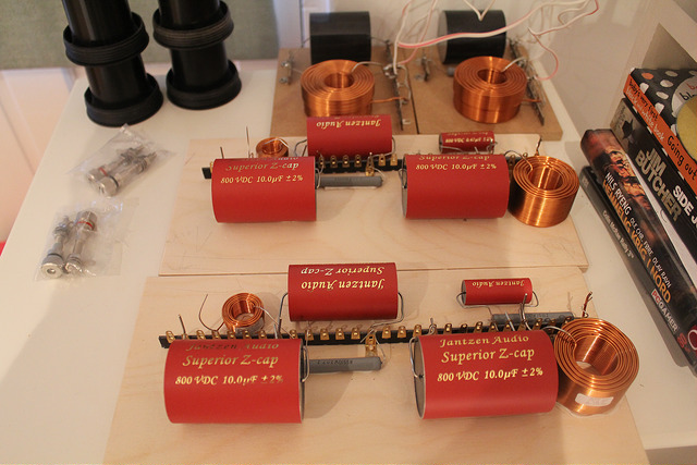

    Her er delefilter
    t-roten
    30.09.2015
    3.363
    14.021
    London

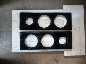

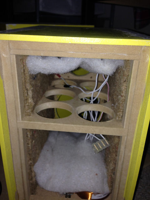

    Kabinettene er laget i MDF, med flere lag limt sammen for ekstra styrke i konstruksjonen
    Det eneste jeg angrer på, er at jeg skulle hatt bedre vertikal avstivning innvendig - noe for neste gang...
    Frontene er i til sammen 5 lag med tynn MDF limt sammen. De var egentlig dekket med et tynt lag eik, men ble bedre i svart

    Lakkering var det vanskligste med hele prosessen. Var gjort hjemme med spraybokser. Var veldig vanskelig å få finishen god nok, og brukte masse voks etterpå for å få den rette glansen i fargen
    Her er fronten endelig blank og skinnende nok - vanskelig å vise på et foto, men du kan se refleksjonen av et papir som ligger på gulvet i nedre del av fronten

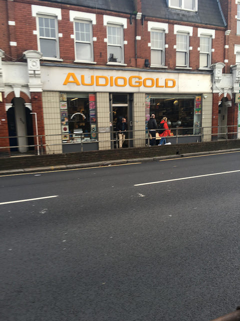

    Lørdag ble det en tur til min favorittbutikk - Audio Gold
    De driver med alt mulig innen hifi, med eget verksted for elektronikk, salg av ny og brukt vinyl og masse flott vintage hifi iblandet litt nytt fra Yamaha, Rega, Quad og mer.
    Prøvde å ta noen bilder, men lokalet er så fullt av utstyr, LPer og folk at det er nesten umulig å dokumentere. Så hvis noen er i London, så er dette virkelig en plass verdt å stikke innom. Du finner dem i Muswell Hill
    t-roten
    30.09.2015
    3.363
    14.021
    London

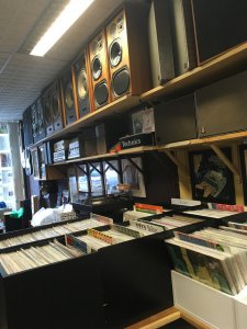

    Inne hos Audio Gold er det fullt! Tok noen få bilder, men tror hele butikken kan dekkes med en kommentar fra en kunde på vei ut døra når jeg var på vei inn - en helt fremmed dame, fra Nord-Amerika utfra dialekten, så meg rett i øynene og sa "What a fantastic shop!"
    Her er noen bilder av hva de har i butikken
    Lyttekroken

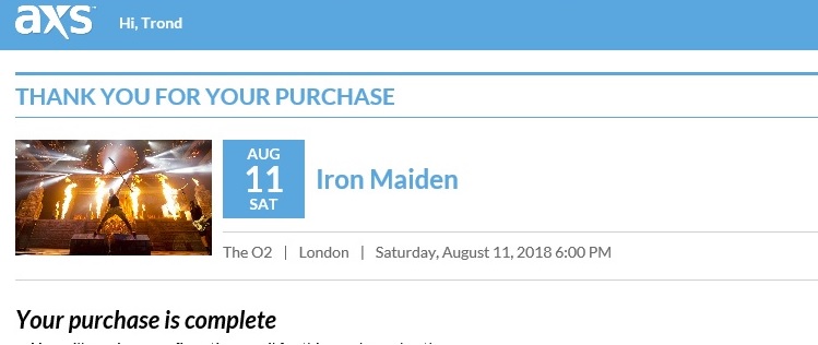

    Da har jeg og madamen enda en ting å se fram til neste år :eek:
    Konsert med Iron Maiden

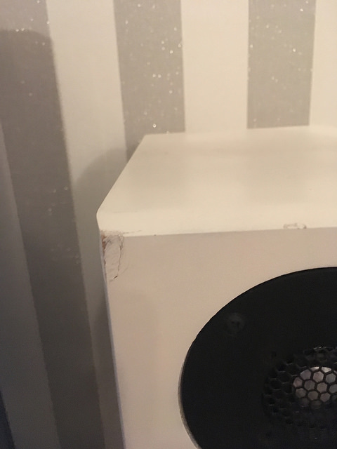

    Oppdatering på Eekels høyttalernes tilstand.
    En virker i grei stand, men kabinettet trenger å bli pusset, sparklet og lakkert på nytt
    Den andre har en skade på kabinettets venstre hjørne over diskanten. Dette må pusses ned, fylles inn, pusses og lakkeres. I tillegg er det ett brudd i ett loddepunkt på delefilteret som må loddes og røret i bassrefleksporten er løst. Så litt å gjøre før de er tilbake til original stand
    Denne virker grei, og krever kun opplakkering
    Skade på hjørnet av kabinettet

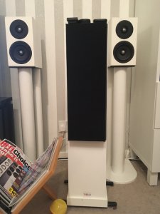

    Eekels lever!!
    Etter litt førstehjelp med loddebolt og teip for å holde et bassrefleksrør på plass, er mine eldste selvbygg tilbake i aksjon
    Hadde glemt hvor bra disse er på jazz, folk og akustisk musikk. De håndterer Anne Grete Preus på en helt fantastisk måte, men legger merke til at volumkontrollen må høyere opp enn hva jeg nå er vant til... Og dypbass er det ikke mye av :)

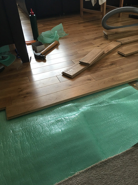

    Så derfor har Mr Trond gjort ting han ikke kan / burde - sånn som legging av heltre eikegulv på soverommene. Ferdig nå og sjefen i huset er fornøyd - heldigvis
    Planer for 2018 er oppussing av stue tett etterfulgt av ny stereobenk, streamer og kabinetter til Ellam høyttalerne. Vurderer å lage noe som er dypere og stivere, da jeg håper og tror at dette kan gjøre dem enda bedre :)
