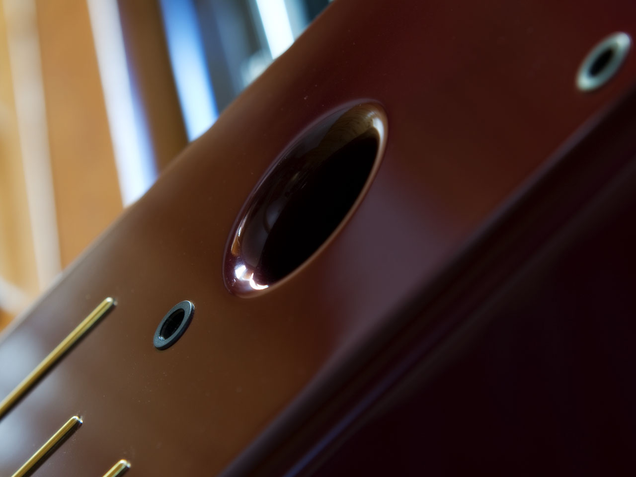

    Merlin er lekkert! (Og nydelige bilder som vanlig fra den Herren)
    Edit Har jeg blitt gal? Jeg så da deilige nærbilder for 3 s siden!? Tomerik?
    tomerik
    31.12.2006
    798
    253
    Arendal

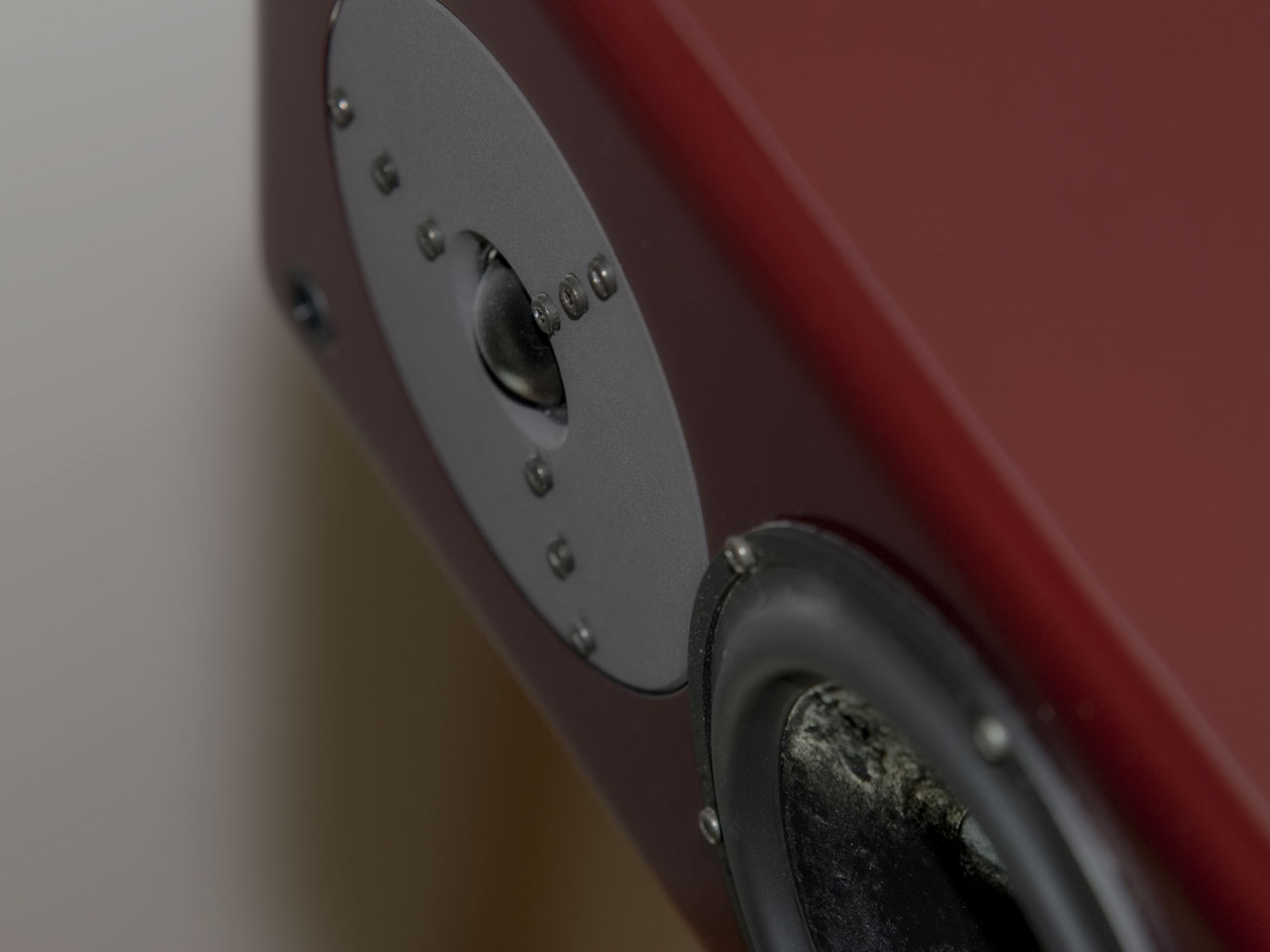

    Hehe, bra du følger med Hugh! Her er litt flere bilder av denne eminente konstruksjonen til Bobby A. Palkovic:

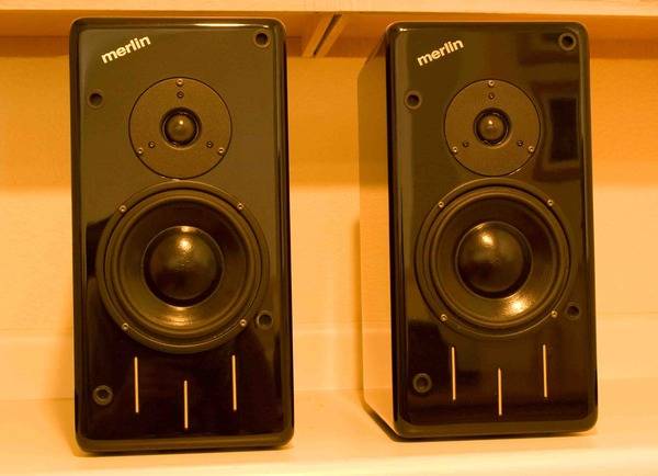

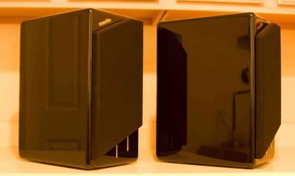

    Legger inn et bilde av mine Merlin også. Siden forrige eier, MerlinTheMagician tok så flotte bilder så trenger ikke jeg knipse nye bilder :)
    32.508
    30.088
    Fine høyttalere, og de låter jo flott også!

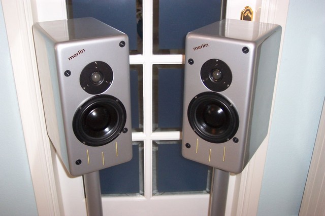

    Var en tur hos Vidar (Audio Art) i helgen å hørte på dette systemet. Å fy f... det spilte bra!
    Legger ved noen bilder :D

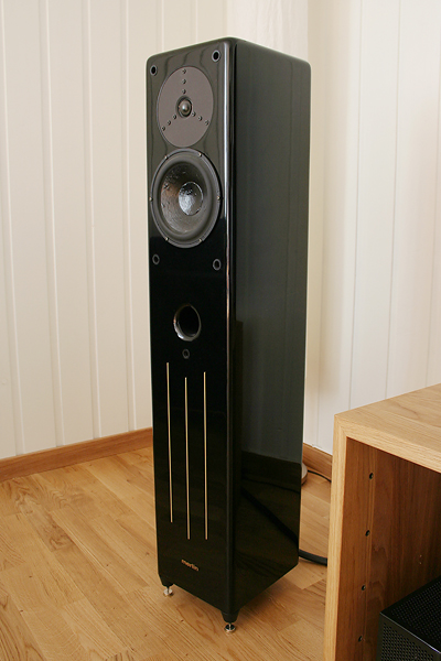

    Jeg har i en ukes tid hatt TSM MME i stuen og det ser ut som om vi blir venner.
