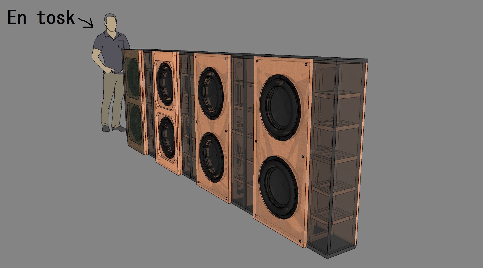

Tusen takk! Dette er bare "før" bildet, til minneboka liksom. Bassene foran var kun et prøveprosjekt som går mot sin ende. På tide å bygge noe mer permanent og presentabelt!Er så lekkert![]()
Jepp, ballen ruller, siste utkast godkjent, bygging nært forestående. Eneste nå er jakten på driver.Da har det blitt bestemt og avgjort![]()
Fra «dunkel grotte» til THE BASS-MENTJepp, ballen ruller, siste utkast godkjent, bygging nært forestående. Eneste nå er jakten på driver.
Dayton utgår!
Beste delen det, for en nerd som deg..Jepp, ballen ruller, siste utkast godkjent, bygging nært forestående. Eneste nå er jakten på driver.
Dayton utgår!
Achtzehn!18 eller 21? Spennendeliker bedre dette designet enn det på 6 stk i en slags trekant.
Tror jeg har en kandidat som trives i mindre kabinett og har en EBP på 88Då er jeg spent på valg av driver. Kanskje jeg blir rævdilter hvis du treffer med valget![]()

Tannoy-garderober med slavebass?
Snakker vi fremdeles om pølsebasser eller har han gått over til PA?

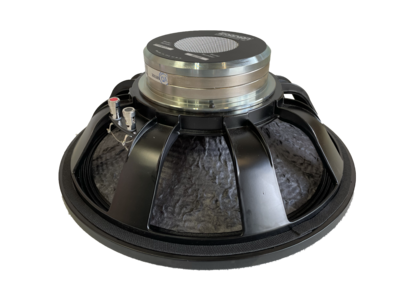

Har ikke peiling jeg heller. Bare ser hva andre bruker. 18 Sound, PD, BMS, Eminence osv dukker opp. Monacor, B&C, Ciare osv virker ikke like populære i våre kretser. Bare søkt etter passende driver blant de førstnevnte.Men hvordan tror du kvaliteten er på 18 sound kontra andre drivere?
Hva med Radian?BMS er for dyrt synes jeg, men tror jeg går for noe fra 18 Sound.

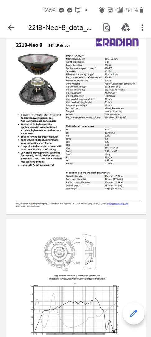

Faller i BMS kategorien for meg. Har ikke lyst til å blåse 65k på på noe uprøvd.Hva med Radian?
2218 Neo - 18" Neo Vis vedlegget 757460
Vis vedlegget 757461
lyd&akustikk selger Radian produkter.
Men jeg har en liten backup plan.Høres fornuftig ut. Jeg kjenner ikke til 18 sound eller noe annet heller egentlig. Men hvordan tror du kvaliteten er på 18 sound kontra andre drivere? Leser på diverse forum om en del dårlig kvalitet på f eks dayton drivere. Hva som er reelt vet jeg ikke. Om f eks BMS er bedre enn noe annet vet jeg heller ikke, men ting jeg funderer på. Det er her jeg støtter meg på andres erfaring og magefølelsen![]()
Rommet er åpent, med slussing av store bølger til resten av huset og de dypeste oktavene har dermed litt plass til å bevege seg. Når jeg trigger infraområdet oppstår det en taktil opplevelse jeg finner veldig tilfredsstillende. Støy fra løsøre i sub 20Hz oppstår i liten grad i selve grotta, men merkes best der ikke jeg sitter.Hvordan responderer rommet ditt på det under 20hz?
Tipper det ikke blir nødvendigMen jeg har en liten backup plan.
Om det mot all formodning skulle vise seg at valgte PA-elementer ikke klarer å flytte tilfredsstillende mengde luft der ned i de mørkeste avgrunner, bruker jeg bare Dayton rekka som drahjelp bak. Har absolutt ingen intensjoner om å gi slipp på responsen i infrabass regionen....
