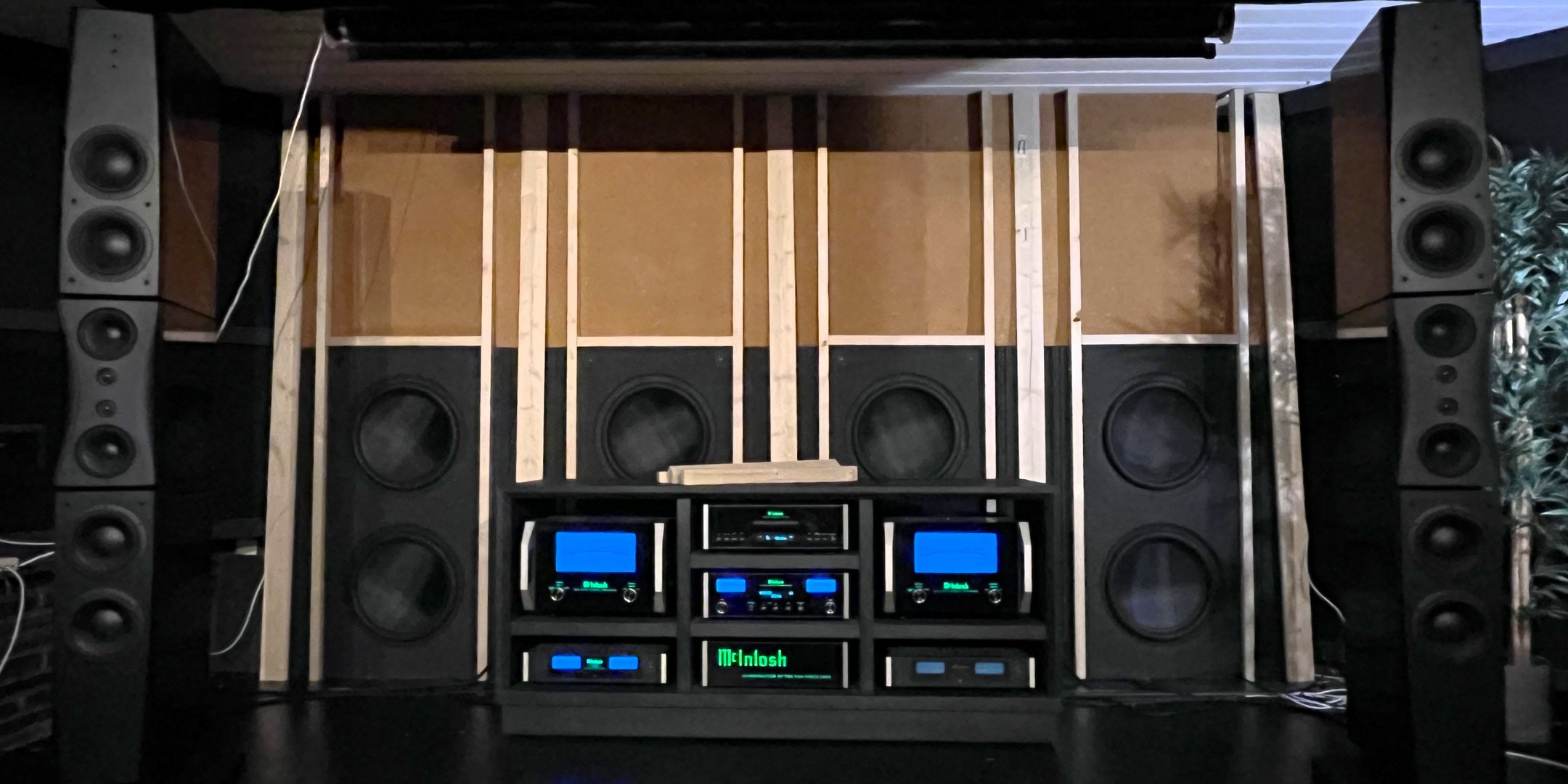

Du har sørget for luft bak?Tømrer Tosken
Det jobbes med Danskeveggen. Tror at jeg har et klart bilde om hvordan det skal bli nå.
Vis vedlegget 1051640
Viktig da dette er i kjelleren.

En del malearbeid, lyssetting, stofftrekking og belistning igjen. Har dessverre mye annet på kalenderen fremover, så det blir innimellom-arbeid.Dette blir veldig flott! Snart i mål.
Der går seg til, det er vel ingen hast. Du har har det ferdig før høsten slår til som verstEn del malearbeid, lyssetting, stofftrekking og belistning igjen. Har dessverre mye annet på kalenderen fremover, så det blir innimellom-arbeid.
Det er mye styr...Bare pass på å legg ut ræva finish og ikke minst hvor mye styr dette er, slik at vi andre ikke orker å starte på noe lignende![]()

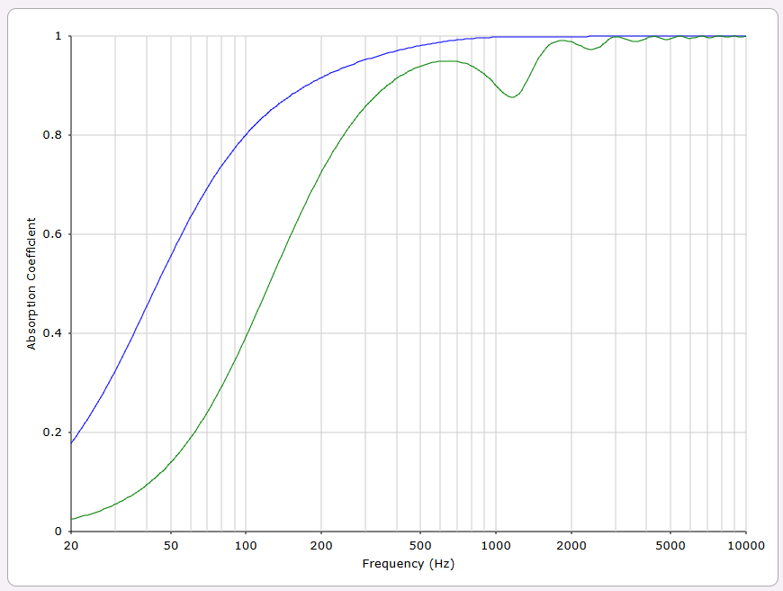

Hmmm, 1000/200=5Der går seg til, det er vel ingen hast. Du har har det ferdig før høsten slår til som verst. Av og til går bare ting litt senere.
Litt som meg nå, står 1000 liter med høyttaler kasser helt ferdig i garasjen men båten til jetcarrier har en lengre pause i Rotterdam , så blir nok oktober før jeg ser elementer. Det er bare å smøre seg med litt tålmodighet![]()
Ja, svaret der kan bety flere ting i mitt lille hode 🫣, men 5 er et magisk tall i denne oppskriften. 5x2 for å være spot onHmmm, 1000/200=5
Skjønner ikke hvordan det holder med 1000l til 10st 50" ?Ja, svaret der kan bety flere ting i mitt lille hode 🫣, men 5 er et magisk tall i denne oppskriften. 5x2 for å være spot on![]()
Hahaha, 50" duSkjønner ikke hvordan det holder med 1000l til 10st 50" ?![]()
Er ikke det en del av hobbyen da? Bare kjøpe utstyr og plater blir jo kjedelig i lengden. Har man mulighet og lyst er det ingenting som er så morsomt som å fornye og forbedre lyttemiljøet.Sjelden handlekraft og gjennomføringsevne.

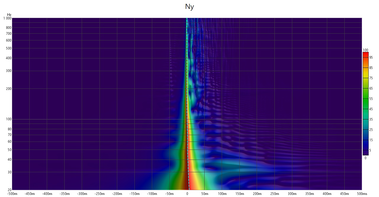

Opplever å kunne presse mer bass inn i lydbildet uten at den tar over og alt annet drukner i bulder og brak. Det gjør det hele mer mykt, men samtidig direkte. Små detaljer synes jeg også får mer rom rundt seg.Hva er den største forandringen?
Krysser fingrene for at du fant den hjemmeTror jaggu jeg har funnet lyden min!![]()
Det er i grunn delingen jeg hadde før "oppussingen" og jeg fikk tlbake den klare, presise lyden jeg hadde før kalibrering. Virker på meg som deling, så høyt at den roter seg bort i fundamentet i stemmer og flere instrumerter skaper grums her, mao holde seg under 90. Klart med flyttbare basstårn kan ting være helt annerledes.Hvor mye av æren for suksess tror du lavere deling betyr?
