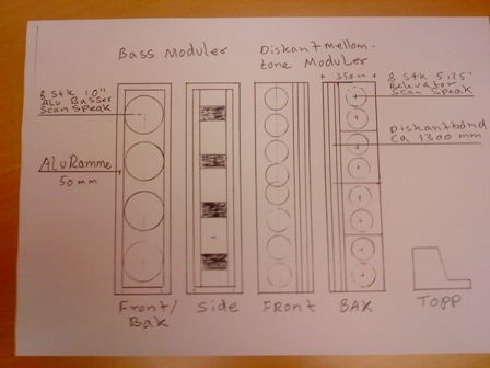

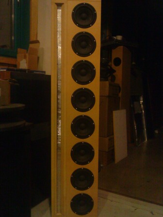

Bestykning blir : 8 stk 10" alubasser fra scan-speak, 8 stk 5,25" scan-speak relevator + bånndiskant på 130 cm ;) (per side)

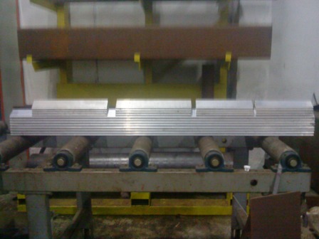

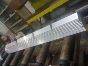

25 kg aluminiums vinkler tilskjært, og klar til sveising.

Du gjør aldri noe halvveis... Respect Søren! :)
Alubassene i to ledd med tidsforskyvning i mellom for å minimere kanselleringer?
Delefilter? MiniDSP?

takker
skal prøve med passiv delefilter først, da ser /hører me om det virker

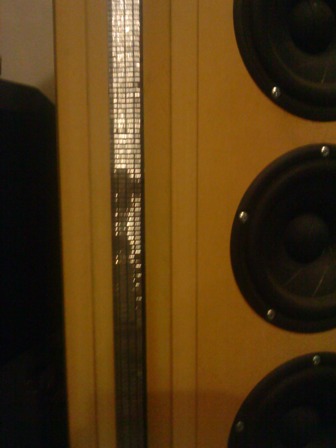

Men Søren fortell oss nå for søren hva det båndet er for noe!!!! :) :) :) :) :) :)
ssnht
15.11.2004
462
57
tjaaa
det er en vanlig hjemme laget bånndiskant me vanlige feritt magneter
men skal skifte de ut me Neodymium magneter(håper det virker, de koster 5-6000 kr)
extra sterke industri type me en trekkkraft på 35 kg stk !
håper dermed å få en del extra følsomhet , skal måle før og etter, men håper på minst 3-4 db.

ssnht skrev:
tjaaa
Har du oppskriften?... :p
Har du foresten vurdert hardisk magneter noen gang?.. de er grisete sterke.. å gratis :D...
Men mulig de ikke er jevne nokk? da de er litt forskjellig form fra disk til disk...

takker for interessen :)
oppskriften er den samme som mindre diy bånndikanter
bare mye mer av alt ;)

Står virkelig respekt av dette Søren... eget element og grisesnasent bygg. Hadde vært jæ... moro å hørt det ferdige resultatet :)

da var delefilter regnet ut, starte med og finde frem deler i dag
skal prøve med 125, og 4000 hz først.
