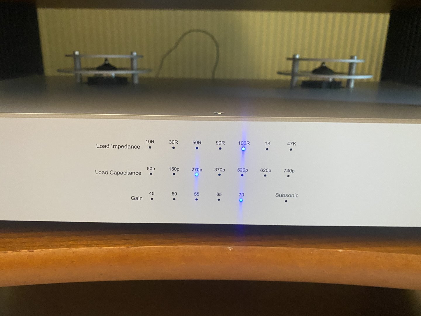

Nå tror jeg at jeg får leve med litt sus, satt den opp til 70gain, litt mere sus men faktisk bedre lyd og trykk😵
