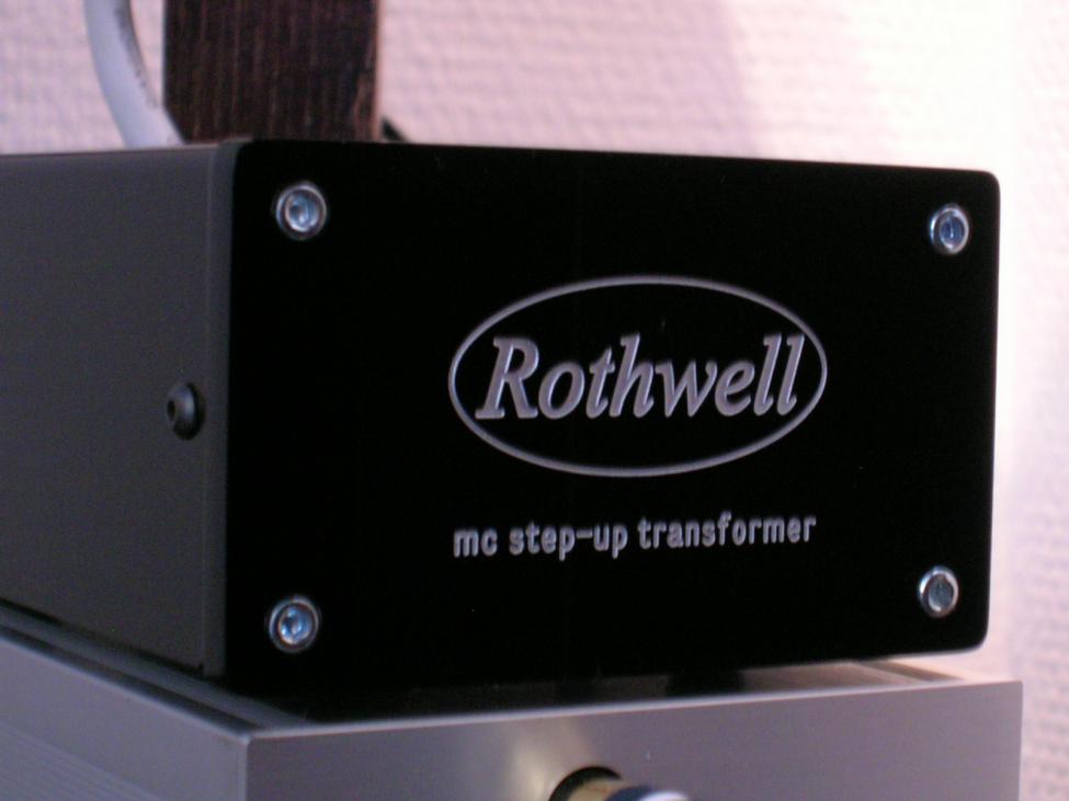

Ja, har nå bestilt Rothwell MCL, gleder meg, kommer mandag.
MC 1 spiller forrykende den også, men jeg får 6 mv inn i MM inngangen med MCL modellen, pluss Lundahl transformere, da får vi se om jeg hører forskjell på det siste, er jo ikke 20 år lenger.
mc step-up transformer
niels
28.10.2002
4.001
1.345
Nadadouro, Portugal
Den kom idag faktisk, har ikke fått lyttet så mye men dette er lovende. Litt vanskeligt å forklare forskjelle men det virker mer organisk, naturligt, klarere detaljer og så er der en spesiel ro over lydbildet.
Jeg har kanskje rotet det litt til for meg selv etterhvert, meningen var å holde det litt budsjett vennligt (derfor Musical Fidelity V-LPS II riaa), men det eskalerte litt pga. streaming på kl. 08.30 på volumen kontrollen og vinylen på kl. 11.30-12.00.
Nuvel, generelt, både med MC 1 og MCL, forvandlingen er total, der kom et vulkan utbrudd av gain, dynamikk og detaljer i lyden plutselig. Det smaker fugl, struts!
Har vel oppdaget et litt ny side ved vinyl tror jeg, det har gått fra peiskos og mimring til en fullblods levende vegg av lyd.
