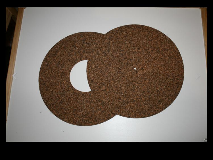

    Problemet med filtmatte er støv! Spesielt når man ikke bruker platespillerlokk. Jeg har brukt en del klesrulle, men er småbekymret for at limet skal ende opp på platene. Tenker derfor å prøve en matte som lettere lar seg rengjøre.
    Er det noen som har erfaring med blanding av kork/gummi? What about WAF? Ser denne ligger på; https://www.ebay.co.uk/itm/OscarsAu...m=271420698485&_trksid=p2047675.c100005.m1851

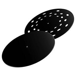

    Jeg er enig i at Achromat er flott, men ikke i at 1000 spenn for 0,07 kvadratmeter 3mm gummi er "billig". ;)
    Jeg er usikker på hva Achromat er laget av, men den er ikke myk gummi slik som orginalmatta til Technics i alle fall. Achromat er stivere. På min Technics synes jeg 5mm versjonen er best. Jeg hadde kjøpt matta om den kostet 3000, men alt er nok en smakssak, også pris.

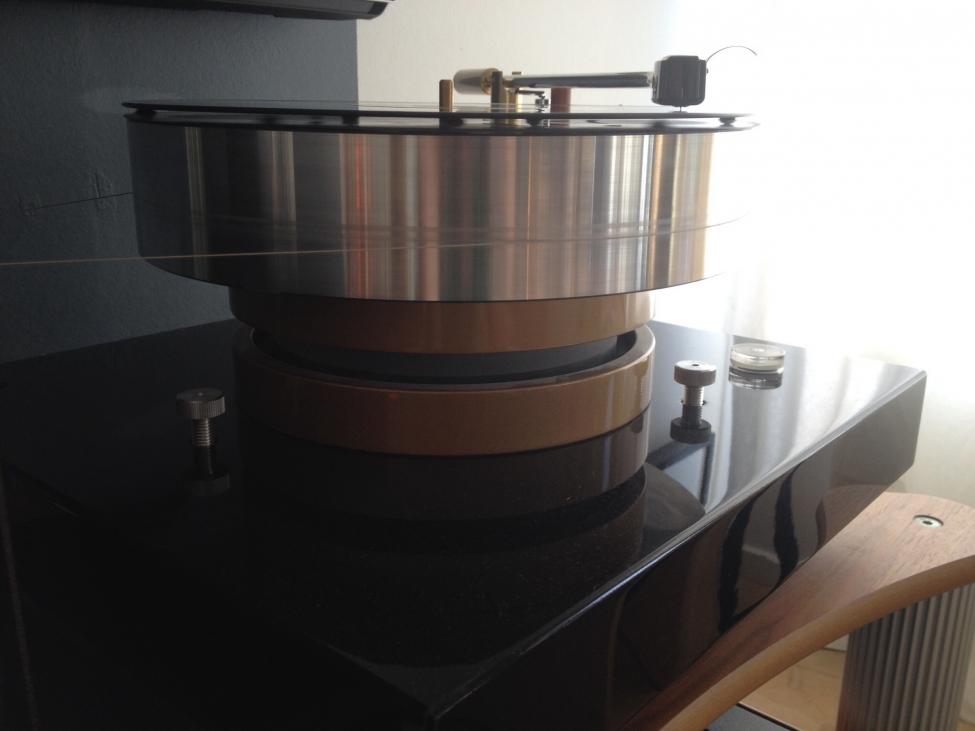

    Jeg endte opp med en sandwich av akryl i bunn, så en sorbothane-matte etterfulgt av en Navcom-matte og toppet med polycarbonat:) Dette ble så høyt at spindelen druknet. Jeg måtte derfor lage en ny spindel som kun har kontakt med topplaget. Beste kombinasjon jeg har prøvd:)
    PS! Spilleren skal få en bedre plassering, dette er kun midlertidig lagring:)
    Ikke helt enkelt å finne ut av tror jeg, men det er et komposittmateriale.

    Reklamen deres snakker om akryl og luftbobler. ;)

    ^ Det jeg finner skrevet er - Achromat is the natural progression from the original acrylic interface invented by Arthur Khoubesserian back in 1979.
Refining the theory he subsequently launched Achromat in 2005.
    Leser det slik at Achromat ikke nødvendigvis er basert på akryl i dag. Et eller annet sted leste jeg i sin tid at det var et komposittmateriale med, ja - luftbobler. Men, godt mulig det er akryl, selvom det ikke akkurat er det første materialet som slår meg når jeg tar og kjenner på den. Gir forøvrig blanke i hva den er laget av så lenge den fungerer som den gjør;)

    WAF? Er jo litt spoky å svare på sitt eget innlegg, likevel, Denne mattas utseende (gummi og kork) minner meg om en sen kveld i -96, hvor jeg «tok i» litt i meste laget. Kvelden ble avsluttet med «Å rope etter elgen», hvis dåkker forstår ka eg mein :D
    Kork? Er det noen av dere som har det i bruk?

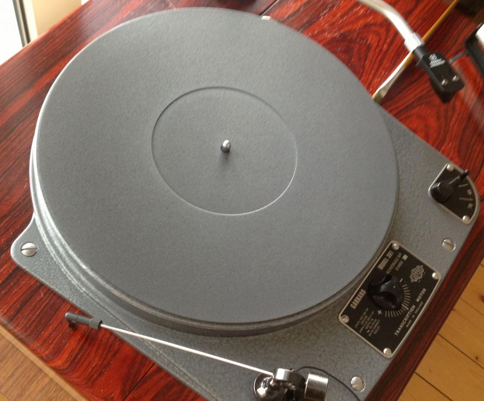

    Bruker Loricraft kork/gummi på Garrarden. Hvordan de ulike mattene presterer vil opplagt ha med spiller å gjøre.

    Så ideen (gummi/kork) er god? Har en gammel Planar 3 med glasstallerken.. er som sagt støv som er problemet. Det vil være mye lettere å holde ren en kork/gummimatte. Bedre lyd skader seff ikke :)
