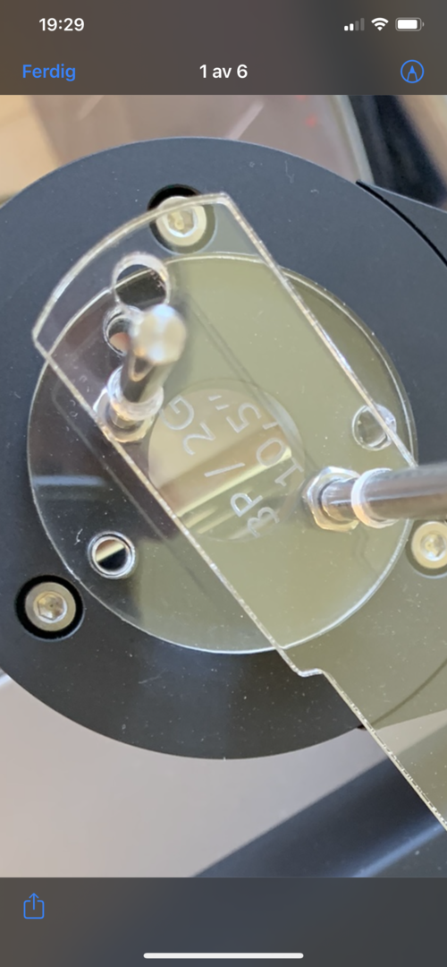

Jag har en insats i metall till ett armbord jag önskar få borrat upp till 31 mm för att passa min FR64S.
Är det någon som kan tipsa om en verkstad eller liknande på Østlandet som kan utföra jobbet?

Kort inom mellan jobb här, men slänger in en bild. Får återkomma med mer info.
Är alltså hålet i mitten under monteringsmalen som skall utvides.

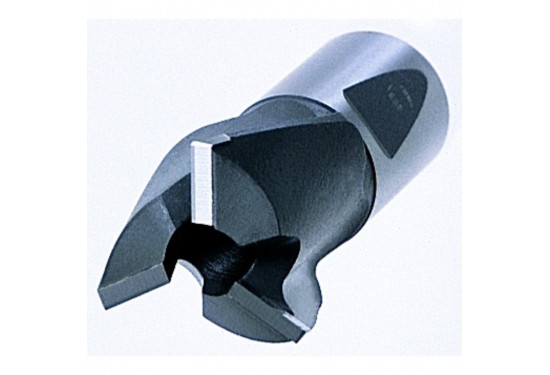

Ser ut som en jobb som passer Granlund forsenkere. Hva er dia på eksisterende hull?

Ser nu att det var otaktiskt att dra bort på jobb samtidigt som det haglar med goda råd och spørsmål om mål. :cool:
Jag får kontrollmäta när jag kommer hem igen, men det existerande hålet är ca 20 mm och diametern på innsatsen ca 70 mm och 6-7 mm tjockt, men detta är bara ca mål från utestasjon. Eloksert alu.

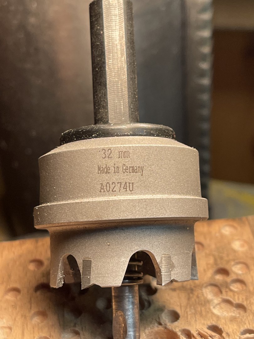

Ser jeg var litt vel optimistisk. Av Granlund har jeg 31mm til Mk2. Jeg har riktignok 32 og 20mm styrepinne, men da i Mk3, som jeg enda ikke har fått somlet meg til å kjøpe. Derimot har jeg 32mm hullsag. Det er lett nok å dreie en passende 20mm plastknott som tar borret i hullsaga.

Lång arbetsperiod över så fick först kontrollmätt nu på morgonen och diametern är 80 mm, höjden 8 mm och hålet som skall utvidas är 20 mm.
Tack för all hjälp!
