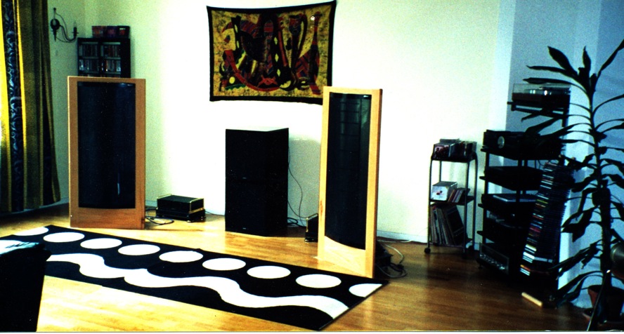

    Så MartinLogan venner, jeg vet det er mange av dere som frekventerer dette forum;

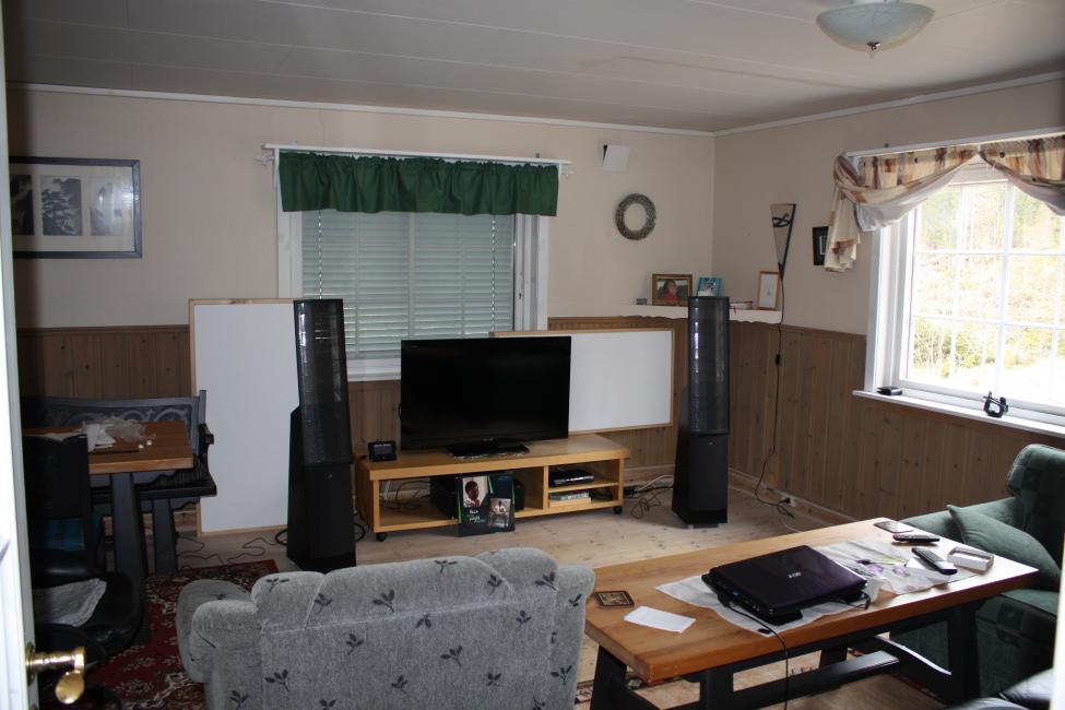

    fyll på med innspill, erfaringer, nyheter, linker og ikke minst bilder av deres nåværende eller tidligere modeller av disse flotte lydskulpturene.

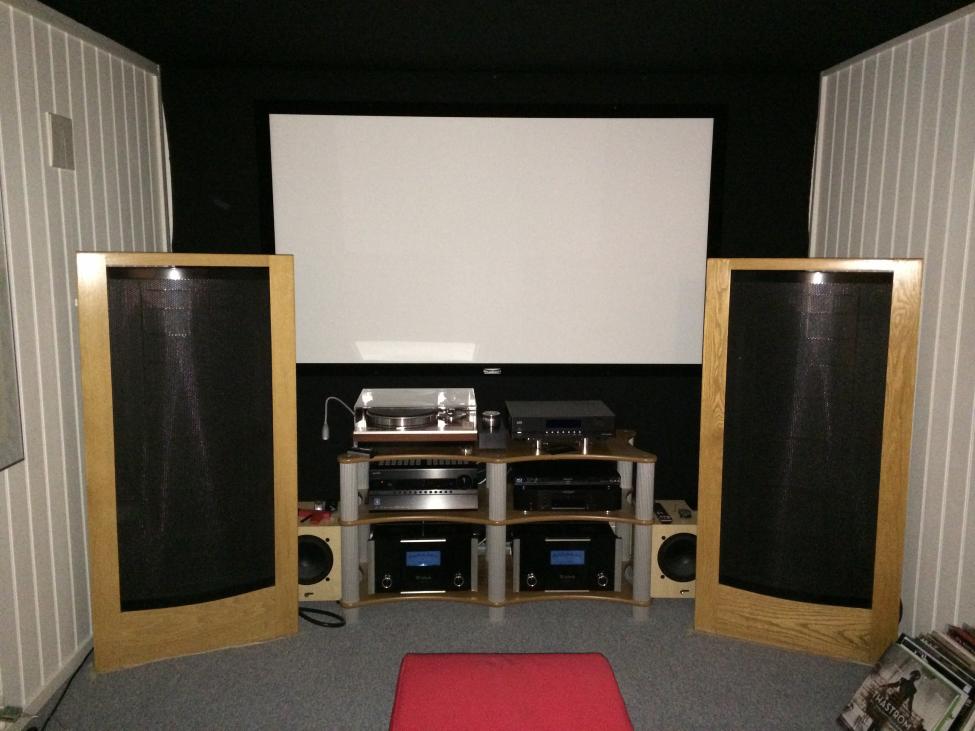

    Legger ved et bilde med en av mine trofaste Monolith III

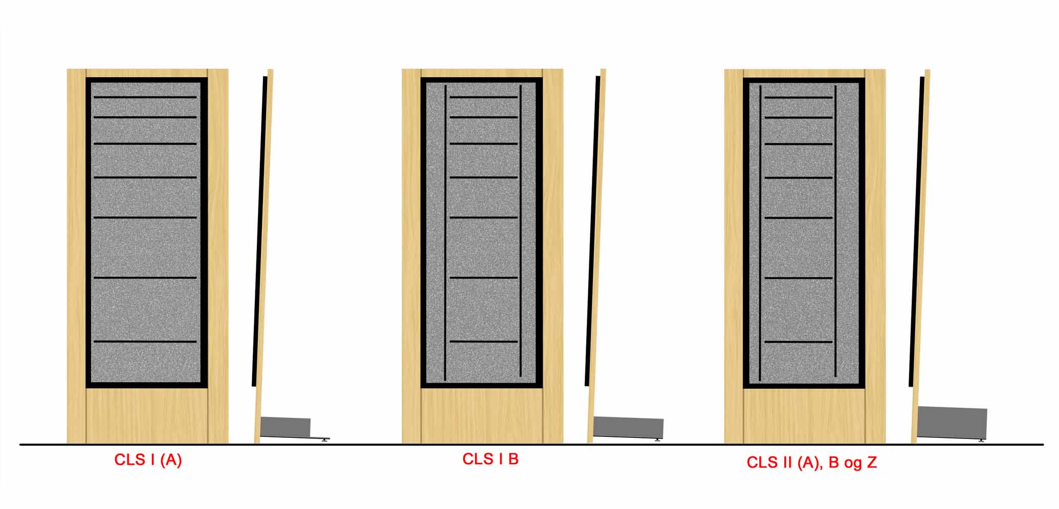

    Martin Logan CLS er kongen blant elektrostatene (noe som antaglig gjør CLX til keiseren).
    Det ble totalt produsert 5 forskjellige modeller av disse høyttalerne, men det finnes også
    forskjeller på modeller med samme modelbetegnelse - bl.a. forskjellig internkabling fra
    Monster, Kimber og sikkert andre også. Modellene er:
    CLS (I (A))
    Denne har jeg aldri hørt eller sett med unntak av bildene i test high Fidelity og en av de
    flotteste forsidene bladet noensinne har hatt. Her hadde statorene kun horisontal deling
    og foten var annerledes enn alle senere modeller. Er det noen andre som har sett eller
    hørt disse?
    CLS (I - B)
    Den mest solgte modellen i Norge. Disse ble tatt inn av BOAS og solgte i bøtter og spann
    pga. lav pris. Resten av Europa valfartet til Oslo for å handle disse. Her hadde statorene
    fått to vertikale felt i tillegg til de horisontale. De vertikale (bass-) feltene er like brede.
    Elekronikkboksen på baksiden er fortsatt lav. Disse hadde kanskje den beste mellomtonen
    av alle modellene. Klangmessig minner disse om en mer fullfrekvent Quad ESL-57 som
    dessuten kan spille (noe) høyere.
    CLS II (A)
    Alle CLS II modellene er utseendemessig like. De har en høy elektronikkboks (strømforsyning
    og delefilter) på baksiden. Statorene er delt opp i horisontale og vertikale felt og disse er av
    forskjellig bredde. Dette betydde at høyttalerne ble solgt i matshende sett. Bedre i bass og
    diskant enn I-erne.
    CLS II B
    Lettere membran enn II (A) - noe som innebar bedre diskant.
    CLS II Z
    Den siste versjonen som ble produsert godt ut på 2000-tallet. Kostet 85.000 penger på
    slutten. Lydmessig ganske lik CLS II B. Dette er den eneste modellen som kom med MLs
    "nye" - pådampede - doping, noe som gjør statorene langt mer holdbare (15-20 år?).
    baluba . Et par fra 80-tallet, etter all sansynlighet CLS I (B), vil nok ha svært redusert
    doping - uavhengig av hvor godt de er oppbevart. Dette er merkbart på svært redusert
    følsomhet. Det skader selvfølgelig ikke å prøve.
    Er dopingen redusert er det bare en mulighet som gjenstår - nye statorer. De kan skaffes
    i dag og koster runt 18.000 for parret. Hør med Olav på Audiocompaniet. Fordelen med nye
    statorer til disse høyttalerne er at de vil ha den "nye" dopingen så de får lenger levetid.
    Bruk gjerne rør på CLS, men pass på å ha effekt nok.
    mvh :)
    Gunnar Brekke
