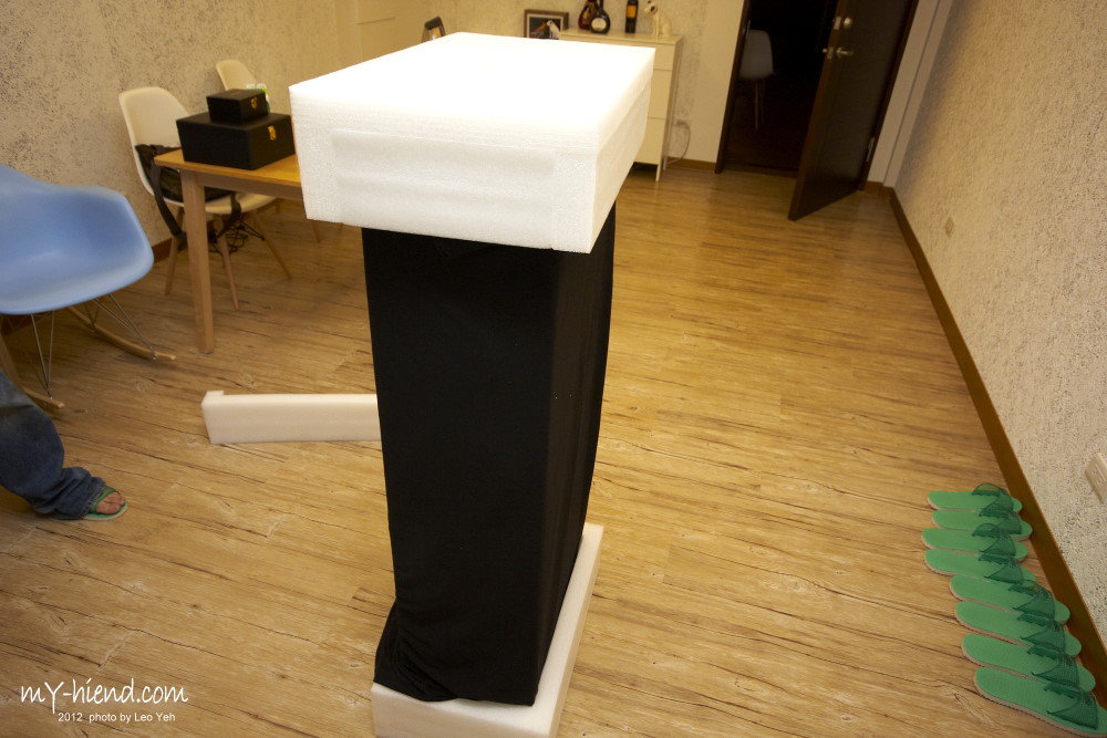

    Første bildet jeg har sett av Django i sølv.

    Ser uvant ut på bildet, men mulig det fungerer in real.
    For øvrig en utgave av Eames plastic chair ved siden av :)

    Sleit litt med denne utgaven, men kan kanskje ta seg opp litt live som torem er inne på ;)

    Jeg kan legge ut noen flere bilder av utpakkingen om det er ønskelig.(?) Den ligger på et annet forum, og da er vel direkte linking ikke lov?
    Finishen ser veldig flott ut på bildene jeg har sett, og en god kontrast mellom høyttaler og elementer. Men mellomtonen blir kanskje litt for hvit til å matche med kassen, noe som gjør at det hele blir litt spesielt/uvanlig. Men den ser vesentlig nettere ut i denne finishen enn sort syntes jeg, kanskje det har vært tanken? Men for oss som syntes bigger is better er det neppe noe å bry seg om. :)
    Det ser også ut til å være litt dårlig lys på bildet jeg la ut. Bildene av selve utpakkingen ser betydelig bedre ut.

    Usannsynlig fett! Disse gutta henter mer av formspråket sitt hos bayerische motoren werke enn hva man kunne forventa. Det oser arroganse og intelligens av dem.

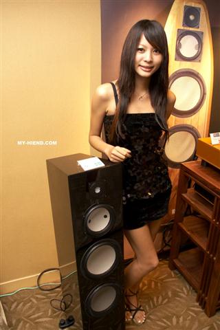

    Ja, enig. De ser bedre ut på disse bildene. Høytalerne ser heller ikke så store ut som jeg trodde, så mulig de fungerer i mindre rom. Det finnes vel folk som har Bird nærmest på hybelen, så hvorfor ikke Django.
    "Eksosrør" under er vanlig på Marten. Alle modellene har det? Miles har riktignok bare 1 stk :(
    Disse asiatene er ikke alltid like gode når det gjelder fokus på bildene sine. F.eks. dette er (egentlig) et bilde av Getz i svart ;D

    For å pirke litt har ikke modellen på bildet dette(nederste element er en passiv radiator(eller slave om man vil) som er i alu, noe som kan skimtes på de fleste bilder). Heller ikke toppmodellene Coltrane Momento(passiv radiator på denne også, en til hvert basselement) og Supreme (lukket) har pustehull. Men resten har det, tror jeg. :D
    Ble litt usikker på om FormCenter har port.(?)

    Her var det enkelt å dra andre paraleller en høyttaler snakk. ;)

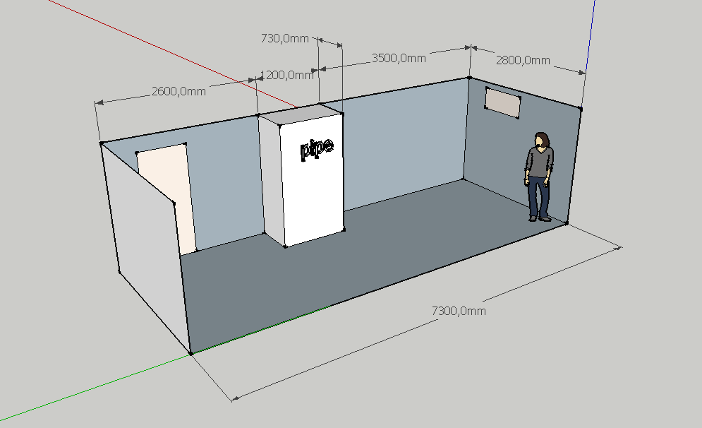

    Takk for svar. Har denne samt noen flere høytallere på "blokka" over hva jeg har lyst til å teste i forhold til ett nytt langvarig forhold til høytallere ;) Kommer neppe til å få kjøpt i år, men kanskje rundt denne tiden neste år.
    rommet mitt ser ca slik ut; bortsett fra at benken mellom ht er fjernet og ht står litt lengre ut fra sidevegg og bakvegg enn hva som er målt. Dette er bare en gammel arbeidstegning jeg hadde under planleggingen av rommet .)

    Jeg må vel være ærlig å si at det ikke er førstevalget jeg ville anbefalt til rommet. Men om du kan leve med litt tykke absorbenter på begge refleksjonspunkter på vegg(og kanskje noe i taket) samt fått noen kraftige bassfeller i et par av hjørnene kan du nok rette opp veldig mye. Og resultatet kan bli meget bra. Du har allerede en fordel med godt med luft bak lytteposisjon. ;)
    Hvis jeg ikke har regnet feil vil kanseleringsfrekvensen ved plassering 20cm fra sidevegg blir rundt 300hz. Da burde det gå greit å fjerne den totale utfasingen i allefall. Om man også vinkler absorbentene slik at de vender bort fra lytteposisjon vil diskanten(som oftest blir reflektert av absorbenter) sendt på en lang omvei. ;)
    Med så lav deling på bassene som Django har vil jeg tro den fungerer ganske godt som nærfelt også så lenge lytteposisjon er i riktig høyde(eller høyttalerne tiltet).

    Takker for godt svar :)
    Glemte forøvrig å si at jeg har to akkustikk plater på hver sidevegg + en i taket. Rockwoll med 50mm tykke.

    Da tenker vi likt. ;)
    Bytt til 10cm på vegg, og gi de 5-10cm mellomrom med luft mot veggen. Det vil nok gjøre underverk.

    Enig :)
    De henger forøvrig ca 5 cm ut fra veggen fra før av ;) Men kan teste å "dobble" tykkelsen på de senere, takk for tips.
    Kanskje Django kan passe fint alikevel da :)
